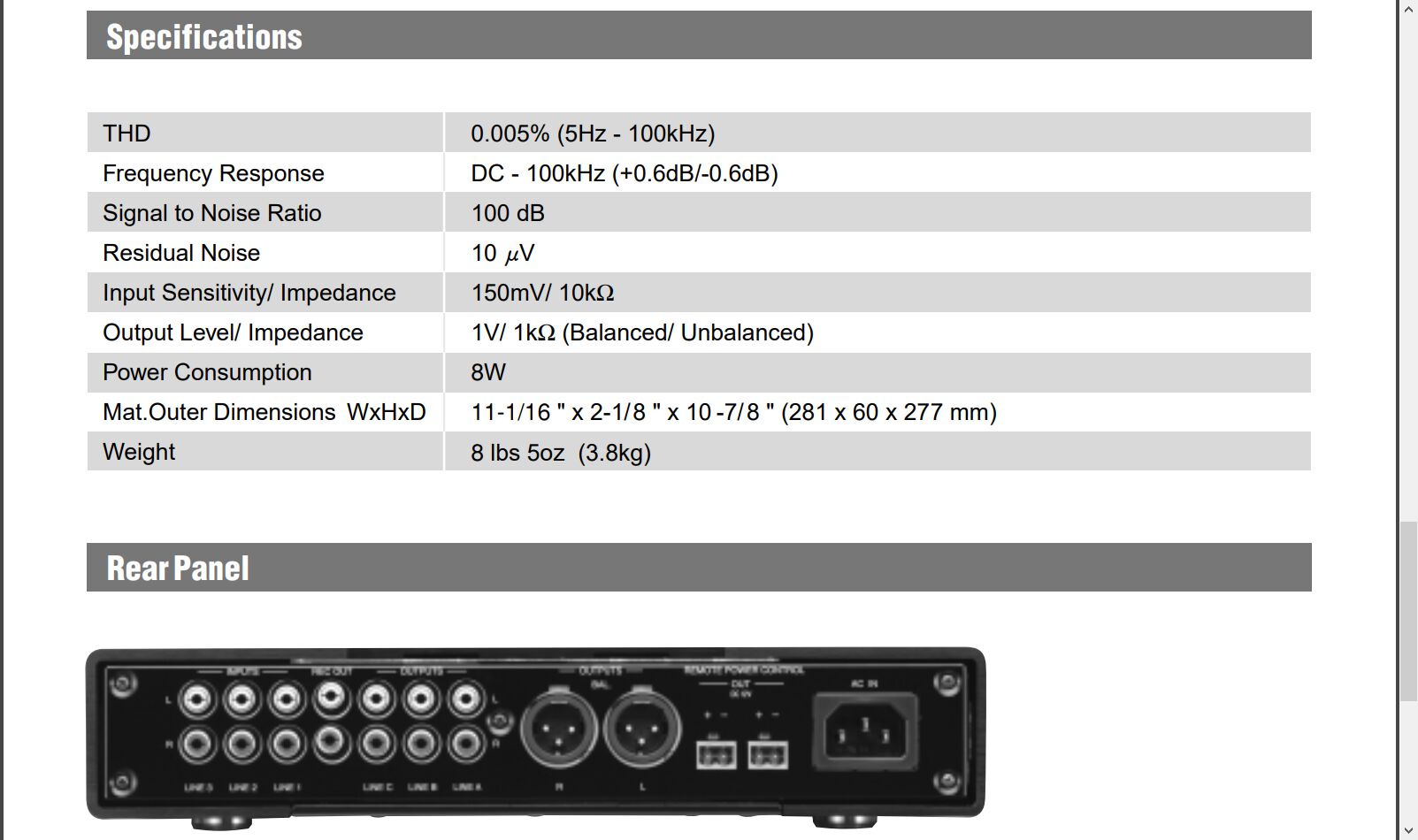

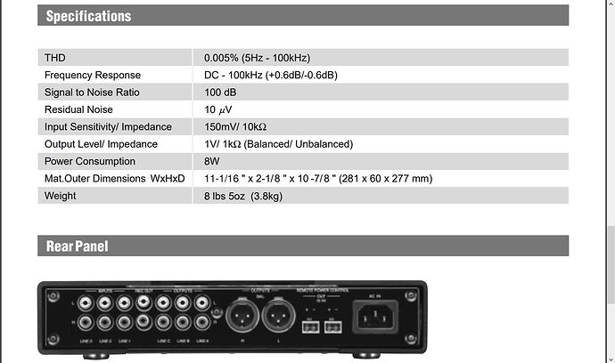

Просто приобретите нормальный разъем XLR (Neutrik или Switchcraft) и попробуйте подключить любым из способов: либо припаять ваш источник между “+” и “-” входами УМ, либо между “+” и “GND” входами УМ. Для первого случая иногда выгодно соединить “-” и “GND” прямо внутри разъема XLR - для каждого небалансного сетапа есть один оптимальный вариант из этих трех.
P.S.Кстати, вся внутренняя разводка многожильным серебряным проводом Alpha Wire в тефлоне.
P.P.S. разумеется, вышеописанные способы безопасны, если в вашей электросети есть третий провод заземления, а не зануление на входном щитке.
Ну и еще важное замечание. Это усилитель мощности, высокого класса, который штатно должен работать с предусилителем, со сравнительно низким выходным сопротивлением (скажем, менее 1 кОм). Если Вы хотите его подключить, к примеру, к выходу регулятора громкости Никитина, без буфера, то Вас могут ожидать различные расстройства. Предполагается, что у Вас есть балансный источник.
Тогда я, наверное, мимо, у моего преда выходное 2.5 кОм
С такими требованиями к преду тут, пожалуй, через одного мимо, и хорошо если не 9 из 10… :slight_smile:

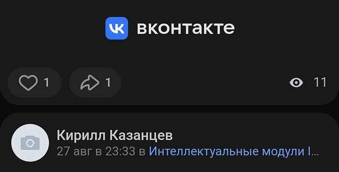

Да, вроде бы недавнее, в августе.
