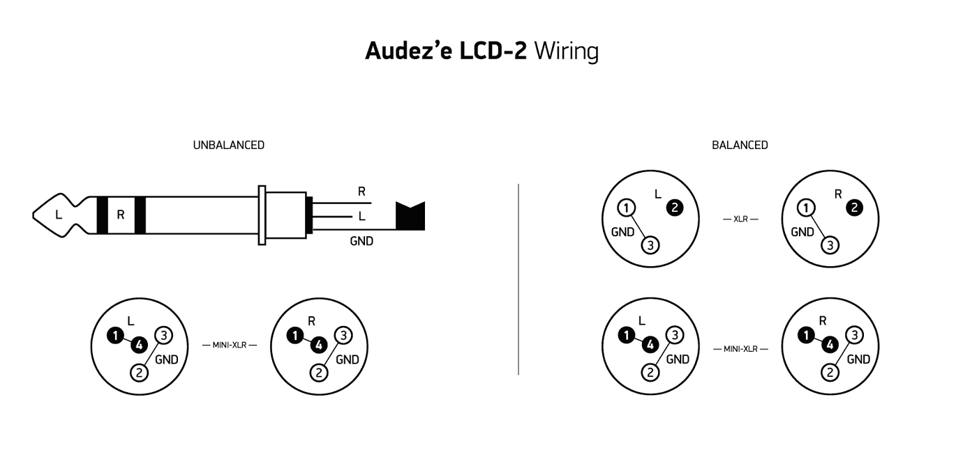

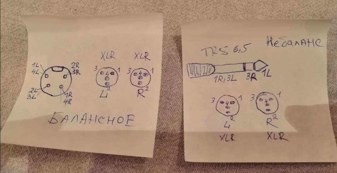

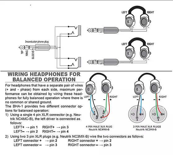

Хочу собрать балансый кабель для наушников snorry Si-5.
На наушниках раземы miniXLR папы. На усилителе выход XLR 3pin + XLR 3pin мамы.
Не могу нигде найти распиновку такого кабеля.
Спаял по такой схеме:
Взял разъем XLR 3pin папа и контакт 1 припаял к +, к контаку 2 -.
Далее разхем miniXLR на наушнках взял и припаял к контактам 2 и 3 плюс, а к контактам 4 и 2 минус.
В итоге звук в науниках есть, но очень тихий. Все проверил несколько раз. Не понимаю в чем дело. Думаю в неправильно распиновке.
На XLR 3 pin 2 - канал, 1 - земля, 3 - канал в противофазе
Вы спаяли канал с землёй! На выходе с усилителя контакт 2 отдельно! Не нужно его с чем-то соединять!
так и есть!
