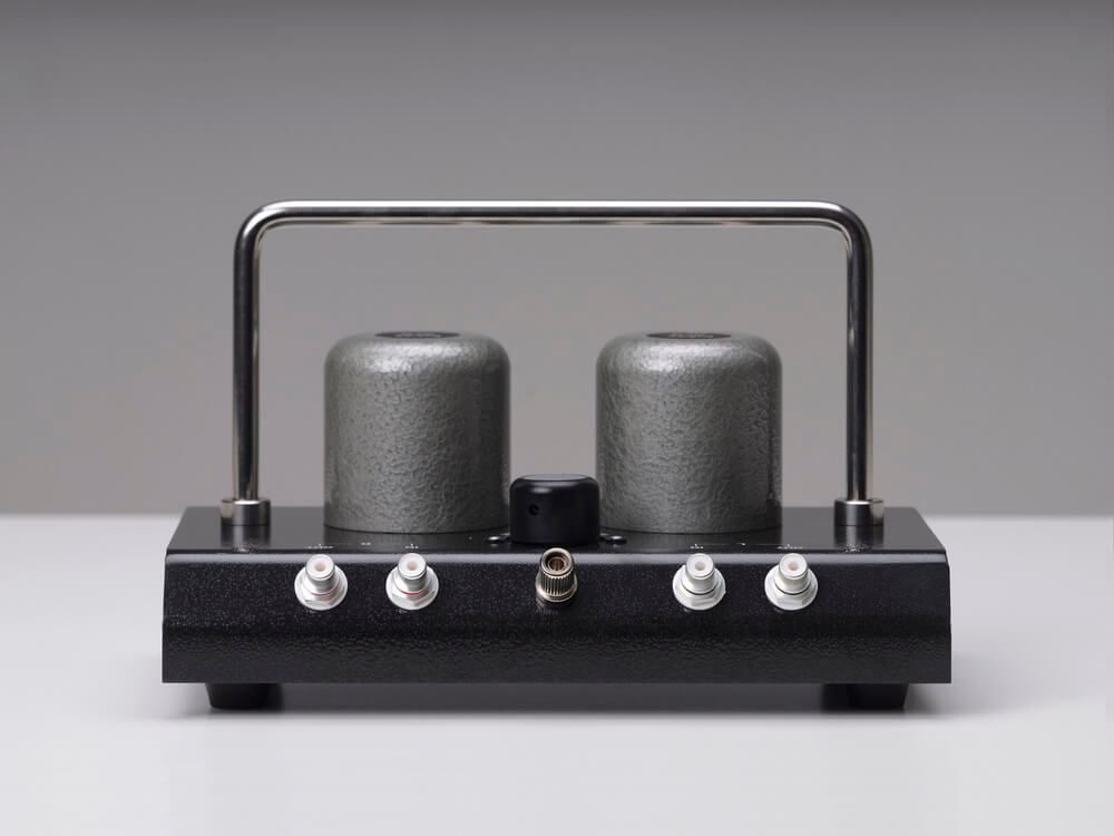

Две розетки. Без всяких «сперва».
Появление @E320 и @Angelicus приводит к угонам тем. В блокнотик.

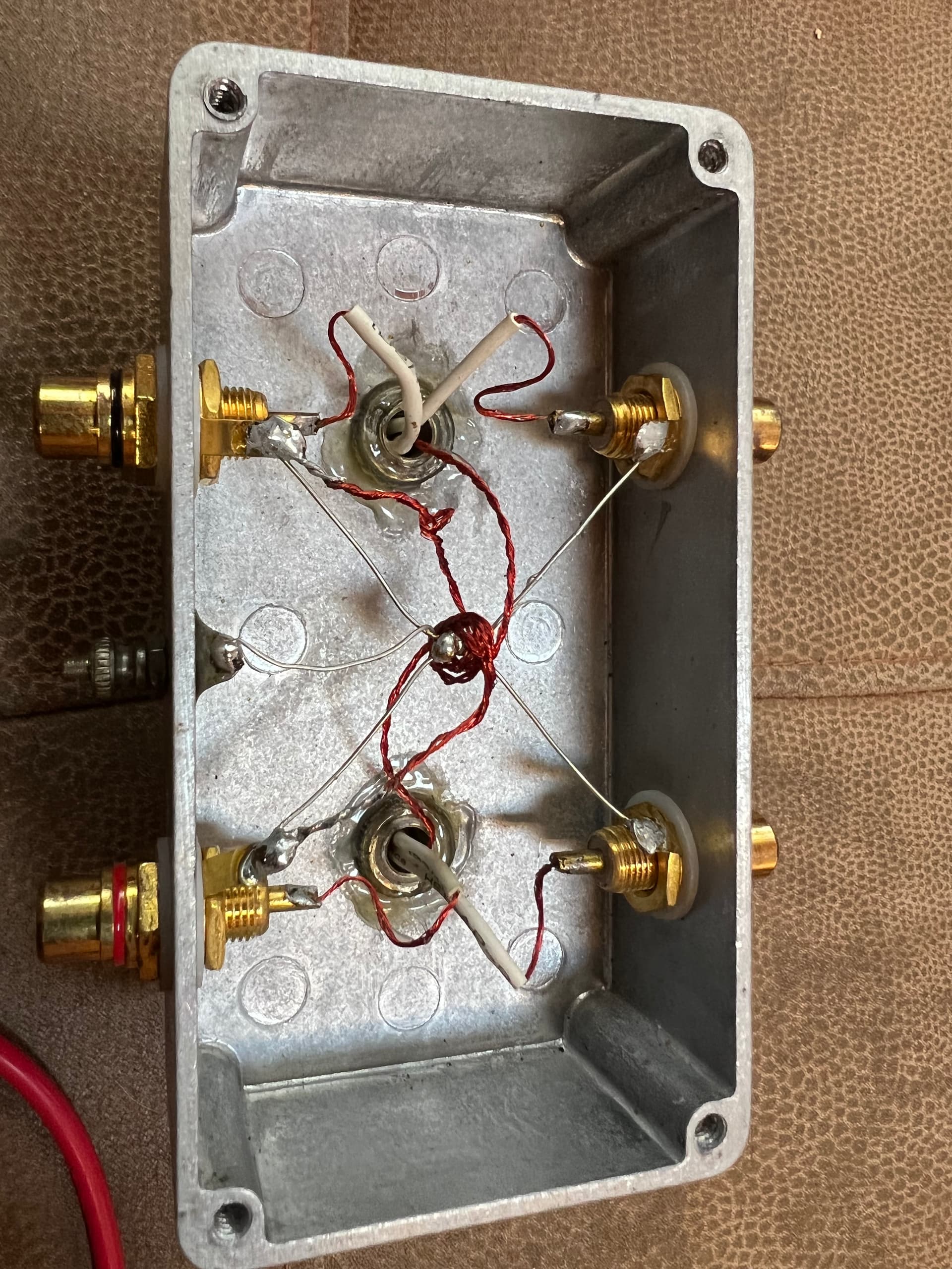

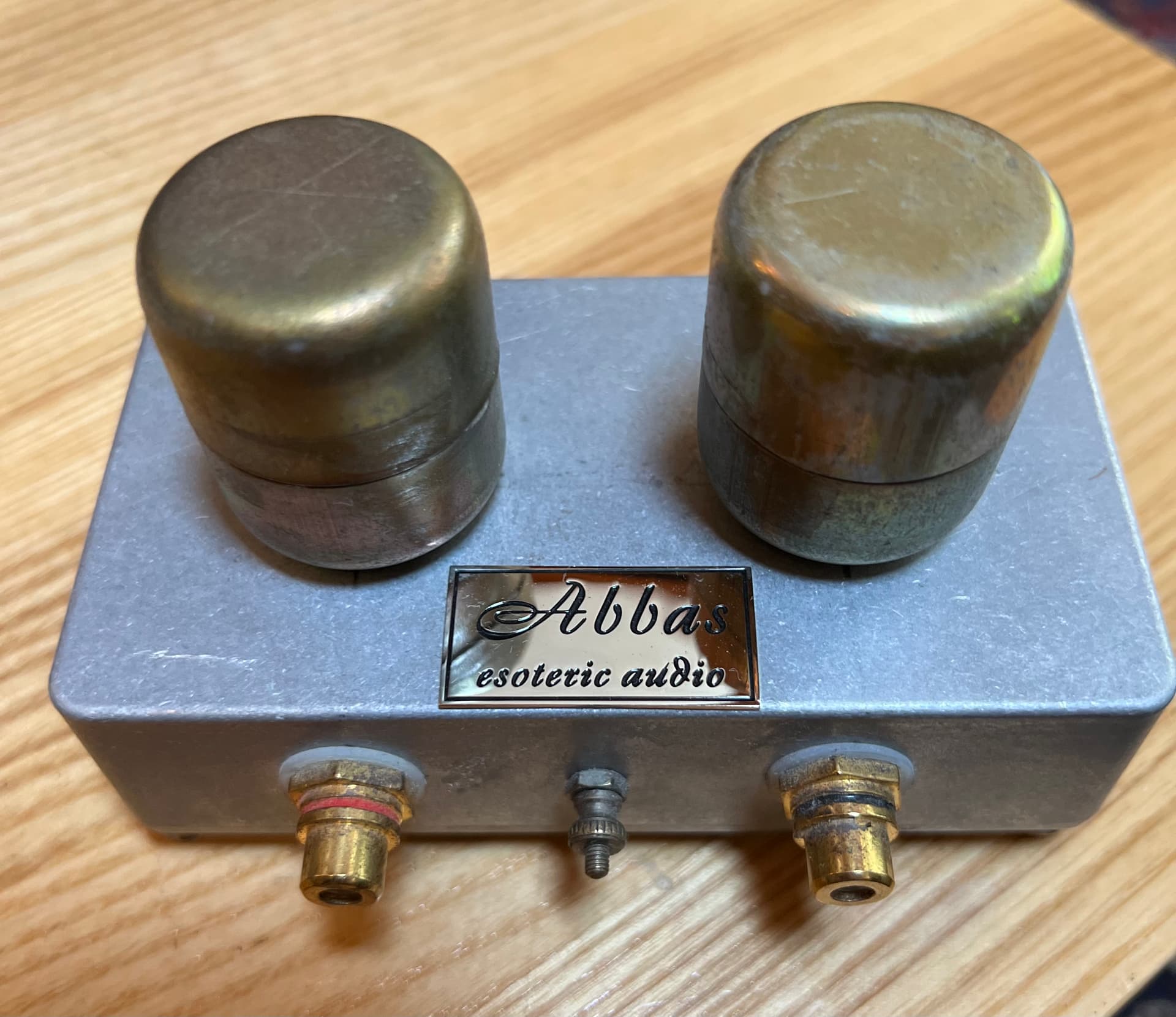

у аббаса сплошная патина)))))
особенно земельная гаечка,
не иначе как с швейной машинки зингера
Ну да) кудаж без эзотерики

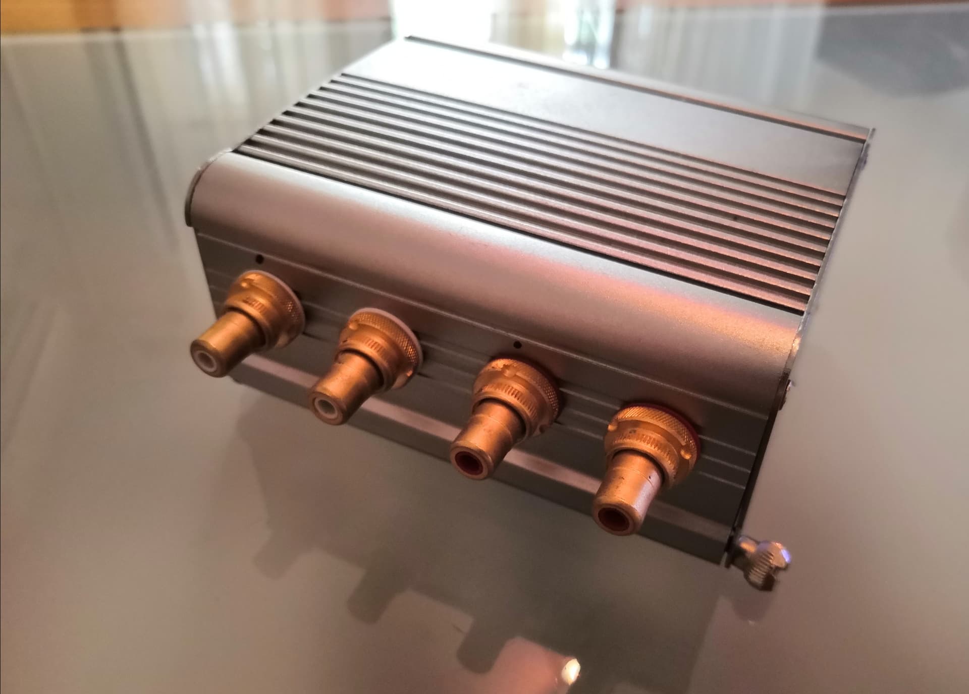

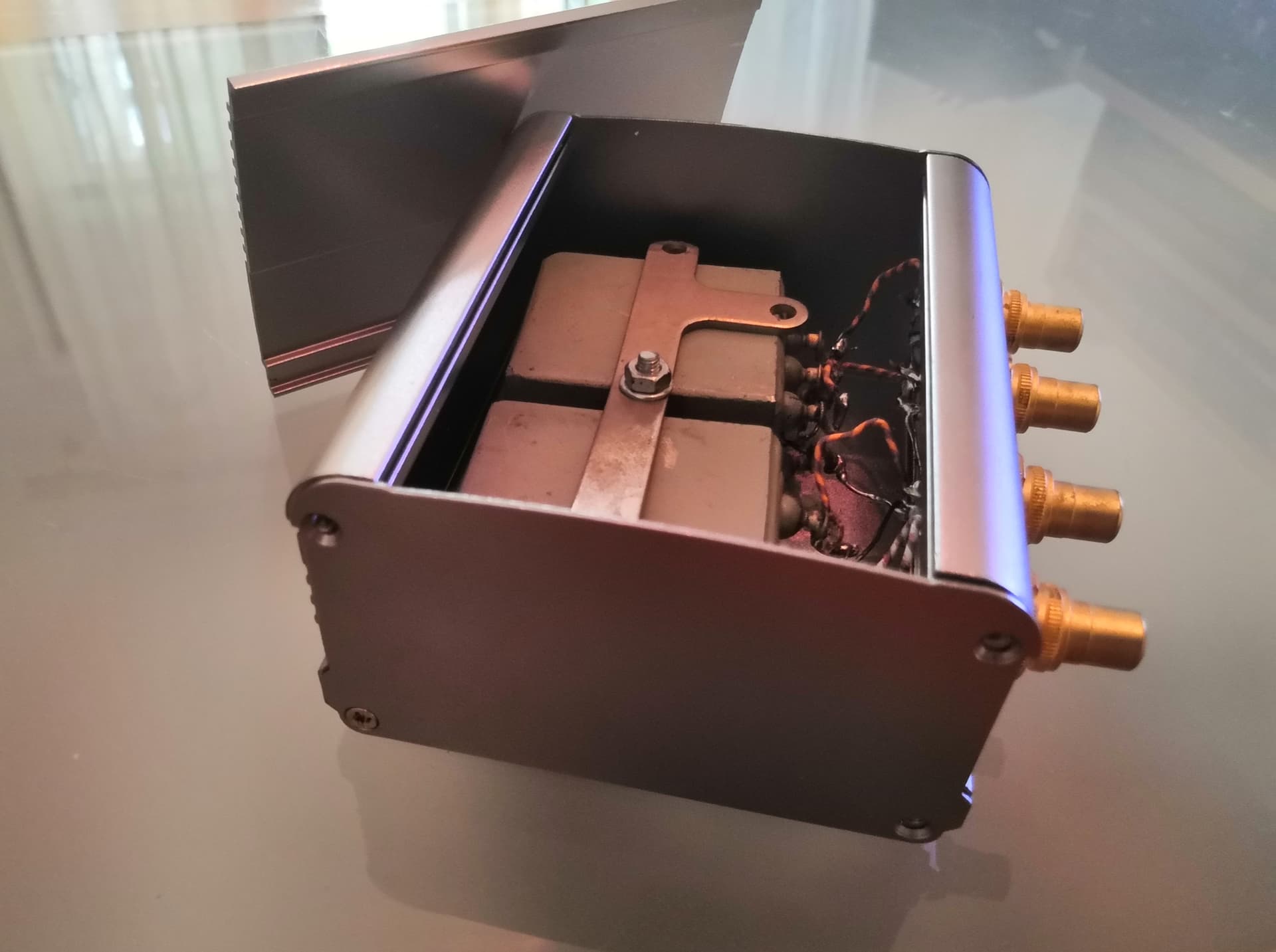

А сами трансы Ломо?
Скорлупки заклеены, не вскрывал

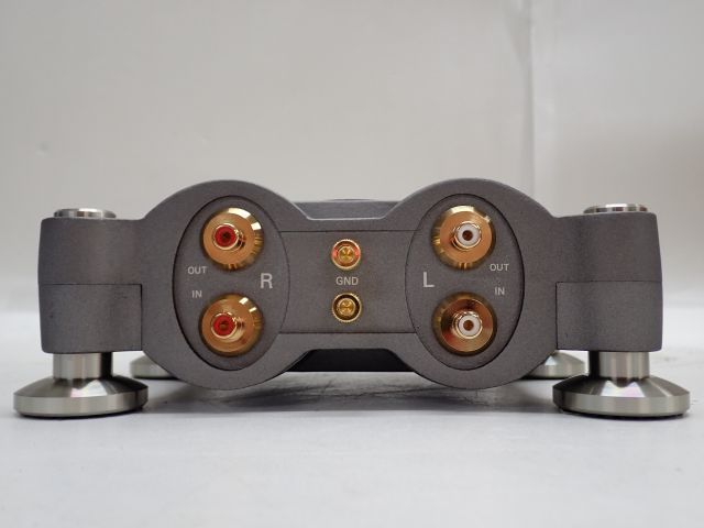

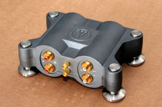

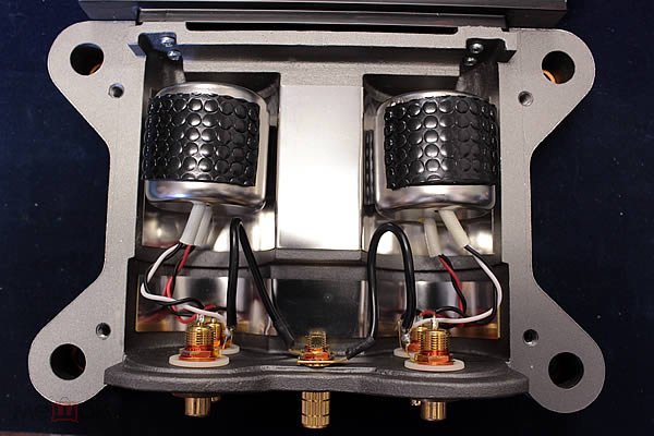

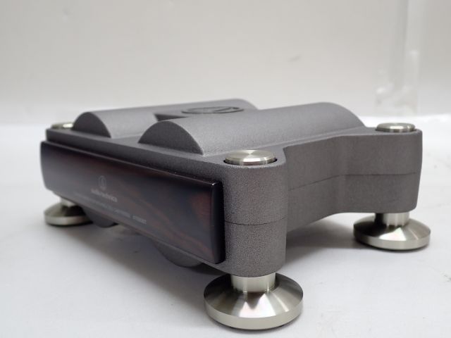

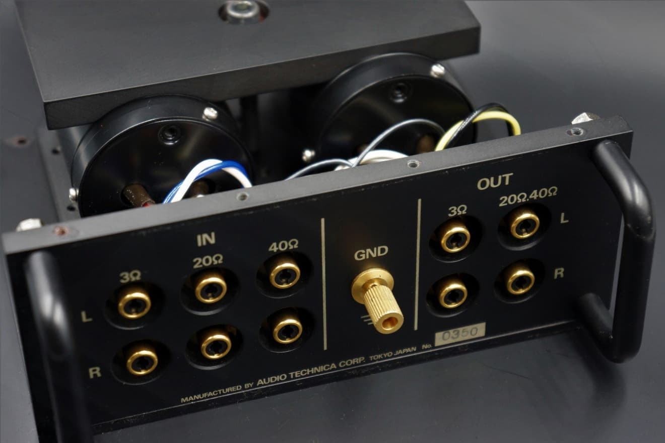

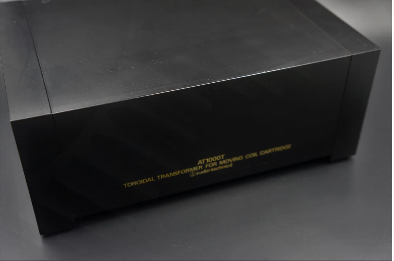

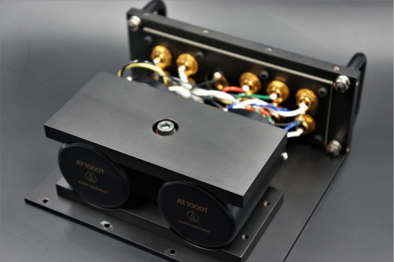

На Soundex читал, что в SUN AUDIO SAT-1000 стоят точно такие же трансы как в Audio Technica AT-1000T, но корпус не бронебойный, как на Audio Technica. За счёт корпуса Audio Technica звучит лучше, чем Sun Audio.
Да, корпус Audio Technica AT-1000T из медных брусков вызывает уважение.
8 кг!!!
Не каждый усилитель столько весит. :slight_smile:

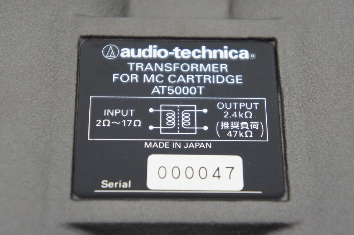

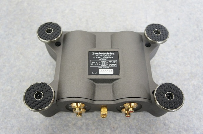

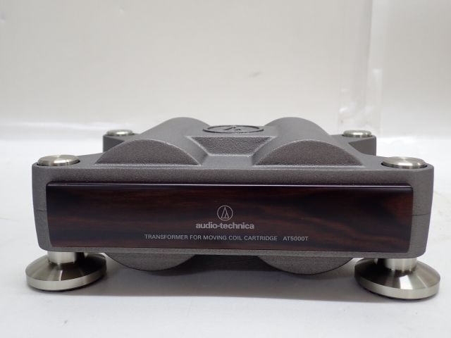

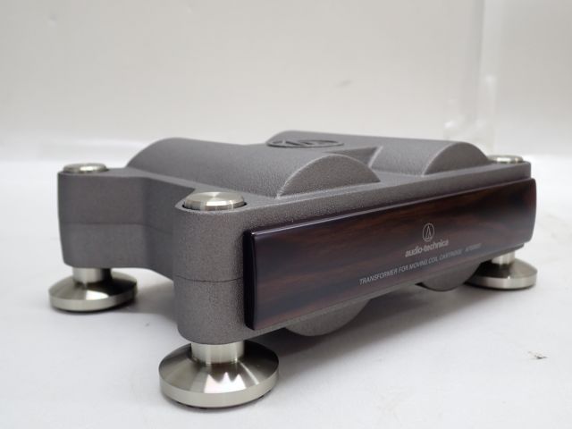

А есть ещё вот такая Audio Technica AT5000T для картриджей 2-17 Ом. Вот бы её сравнить с AT-1000T.
picture (9)
Ещё фото

Ну этой патиной лет 10 назад Ебей был переполнен)) Пара таких Нойманов или Клангов, вытащенных из старых микрофонных усилителей, стоила 100 баксов. Особой эзотерики там в этих микрофонных трансах нет, где-то какую-то полосу частот да срежет. Мы с @tolik501 в то время что только не перепробовали. Сейчас эти яйца воробья банчат за полсотни зеленых)
Лучшие, кстати, были наши отечественные Ломо - у них обалденные середина и верх, очень красивые, даже, не побоюсь этого слова, лучшие из того, что я слышал. Но не без греха - низ подрезан.
Есть у меня пара Ломо, лежит 10 лет в шкафу, дядя Толя извращался))
