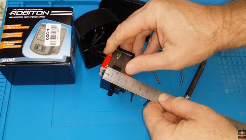

Они, дешевые автотрансформаторы, как правило, выдают половину входного напряжения. И, при входе 220 вольт, и так напряжение уже повышено на 10%. А что будет при входящем 230-240 вольт? А это частая картина нынче
Да вот 1100 руб.
Или на Авито рублей за 500 похожий можно купить.
Все продавцы что занимаются вертушками, комплектуют их именно такими.
Ни разу не слышал чтобы у кого-то мотор сгорел.
Так там же логика наверняка запитана стабилизированным бп, поэтому ничего не будет при “при входящем 230-240 вольт”.

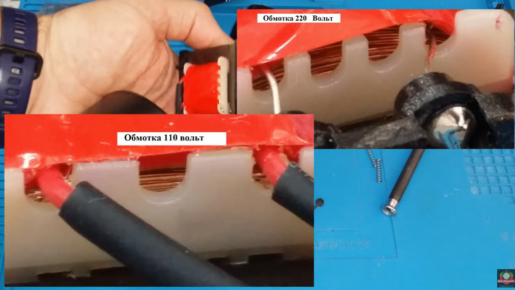

ps Извиняюсь, но похоже это все-таки не электронный понижающий трансформатор как написано на яндексе, а обычный трансформатор:
Нормально, но 110В :frowning: . А может и ничего - превышение всего на 10%, стабилизатор в бп вертушки должен компенсировать, но лучше не рисковать :wink: .
