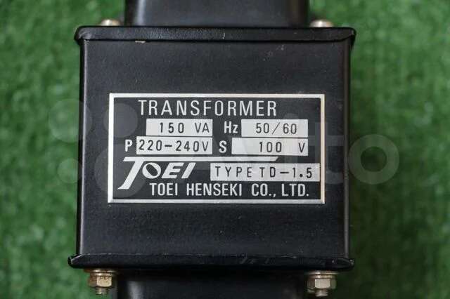

Подскажите есть ли смысл взять за 7 т.р. вот такой девайс
На 120 Вт за 7 т.р., на мой взгляд смысла особого нет. Вы вполне сможете с его помощью “качественно” запитать одно устройство с потреблением около 20Вт.
Для какого устройства собираетесь использовать?
Дека кассетная 17 ватт и СД около 20
Играть будет без проблем, но я по своему опыту скажу, была у меня примерно такая же понижайка, пробовал подключать через неё два цапа DAC Shigaraki и Softone tube dac II, у каждого из них потребление не более 20Вт.
Сравнивал по звуку с штатным вариантом подключения от 2КВт понижайки, разница есть и не в пользу маломощной. Хотя вроде бы по всем расчётам её должно хватать.
Лучше добавить немного и купить что нибудь помощнее, около 1 и более КВт.
В будущем сможете и не особо мощный усилитель подключить дополнительно, а не покупать ещё одну понижайку.
