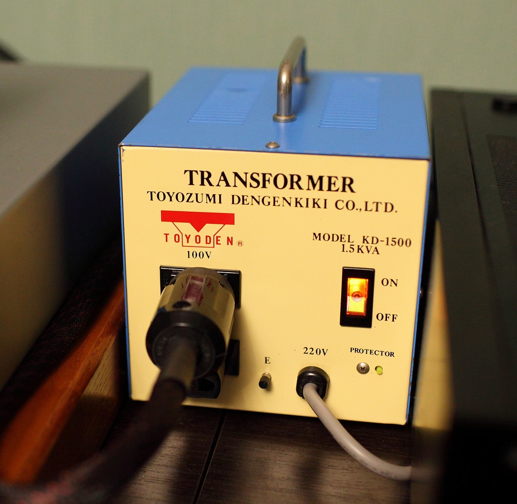

Привет, вот задался вопросом по поводу качественного и безопасного питания для техники из Америки , которая требует 110v. Для начала, если на аппарате указано 120v, то 110v подойдут? Какие фирмы стоит рассмотреть (слышал про японские, только многие на 100v, это не подойдёт к 110v?)? И откуда взять?
Интересно услышать про опыт, а также советы. Помимо ответов на вопросы, конечно :slight_smile: спасибо ^^

Спасибо , хочется вот в аукционе участвовать, да только не знаю , сильно ли транс на звук повлияет и не лучше ли искать дороже но с 220v? Цап - auralic vega, новый 2700 , год назад ещё 3500. 15W потребляет максимум
Вега переводится на 220v. @Cu6apum переводил мне их пред Taurus Pre.

Так известно, что прилично влияет. Если есть возможность перевода аппарата на 220В то вообще никаких проблем, а вот если аппарат редкий и проблемно найти версию на 220, то тут уж ничего не поделаешь - надо искать хороший транс.

Хотелось бы окончательно понять, Toyozumi или Aihara?
Какие фамильные черты в звуке? Вычитал только что Aihara чуть утонченнее и музыкальнее, Toyo вроде бы менее музыкален, более драйвовый, чуть грязновато звучит.
У кого был опыт с обоими трансами одного типа и одной мощности? @Bato @OKOKOK

У Toyozumi внутри может оказаться Автотрансформатор.

Я вот почему сомневаюсь в подобном: вилки влияют, кабели влияют, а транс с 200метрами кабеля — без разницы?
Как говорится все влияет, даже шишечка на полке :grinning:
Да не, сам то транс влияет, я не про это, я про то, что надо без фанатизма подходить к выбору понижающих трансов, которые там изначально японцы делают для стиралок, холодильников и сварочников, а у нас перепродаваны их преподносят чуть ли не как творения, типа - это же японский!!!
