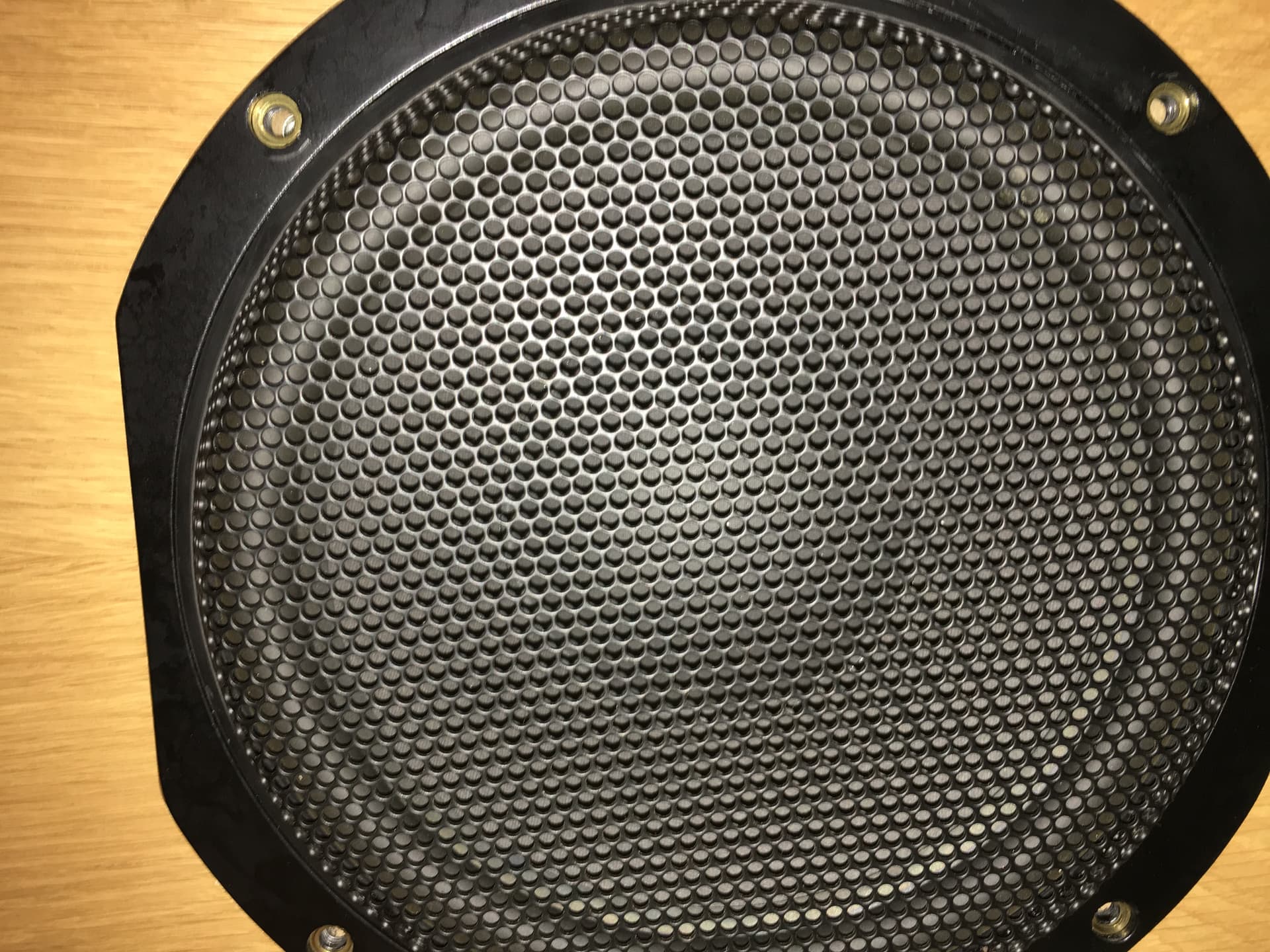

Это сложно, динамик в пол, плюс под сеткой.

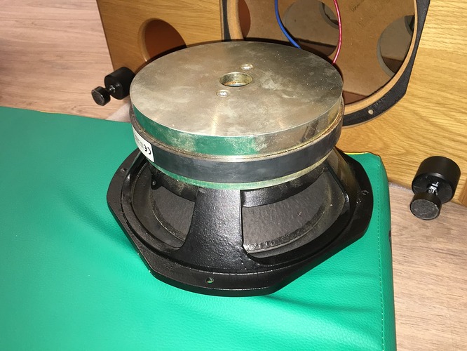

Если интересно, то в моем Rel стоит Volt Model: B25004 Impedance 8 OHMS
REL ACOUSTICS
а снять атравматично сетку нельзя?..
Похоже, она приклеена. Ломать не хочется.
Да и что мне это даст?
Когда громко включал начинала гудеть комната, а не саб. У саба мощи было достаточно.

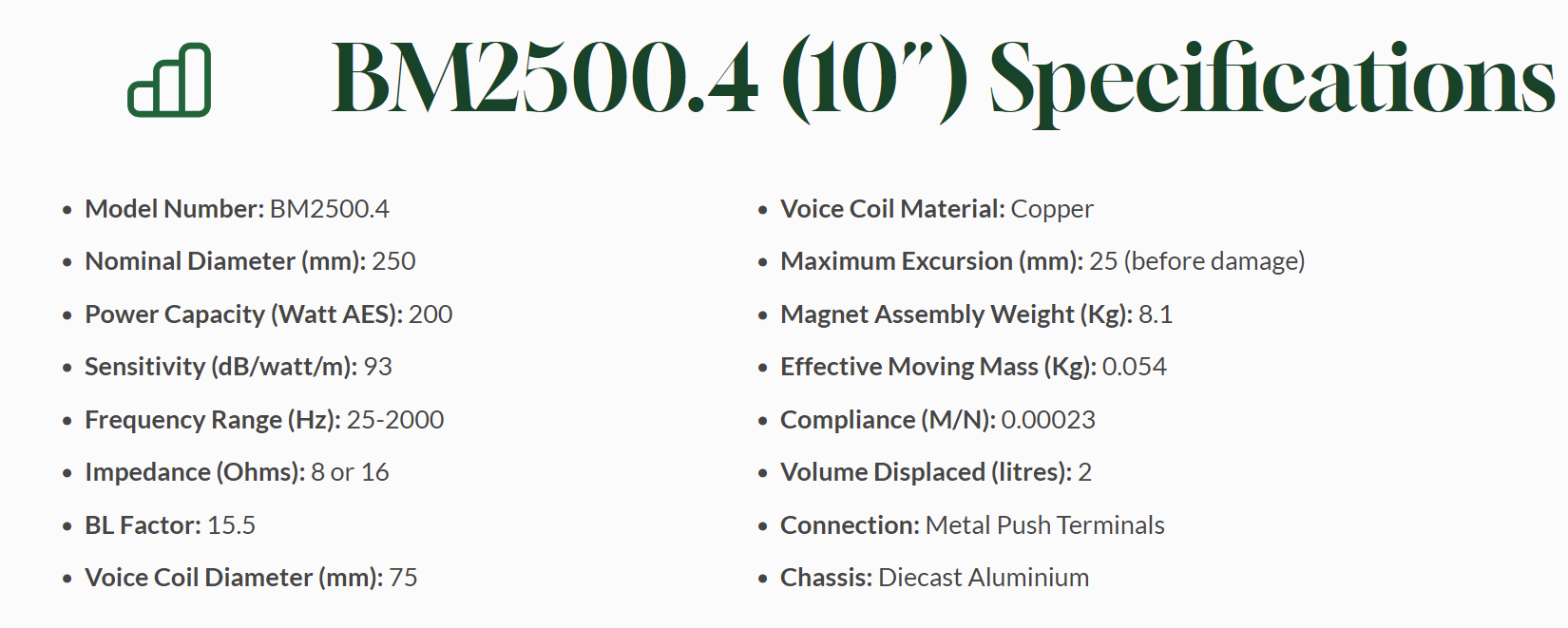

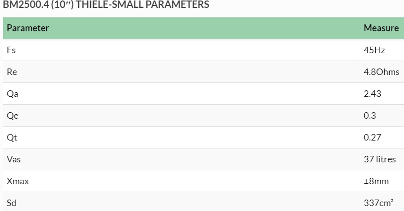

Интересно, почему они вначале пишут
Maximum Excursion (mm): 25 (before damage)
а ниже уже
Xmax ±8mm
Ориентировочную оценку реальной достаточности этого сабика с учетом вашего всего – используемой громкости на используемых фонограммах с вашей ПФК. От никогда не увидеть больше полсантиметра на сторону до сантиметра на сторону при не самом громком\не самом низком сигнале.

Х порчи - обычно стук катушки по заднему фланцу.
Хмакс - типакакбы относительно линейное смещение; в традиционной терминологии обычно оверханг (торчание катушки из зазора). Вчера упоминались например 9 мм у моих и емнип 14 мм у Л26роев.
