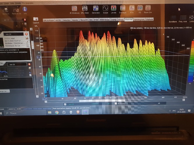

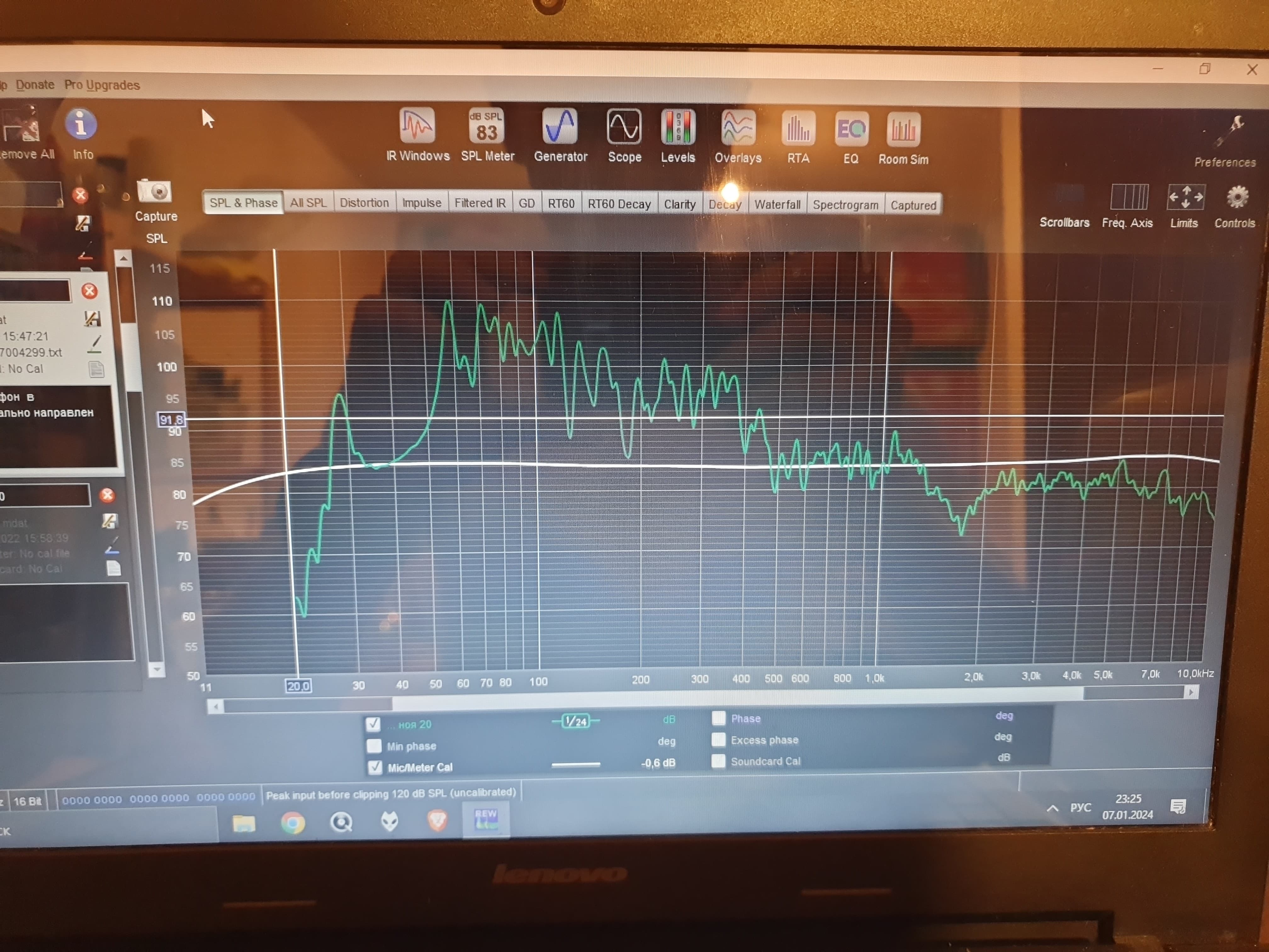

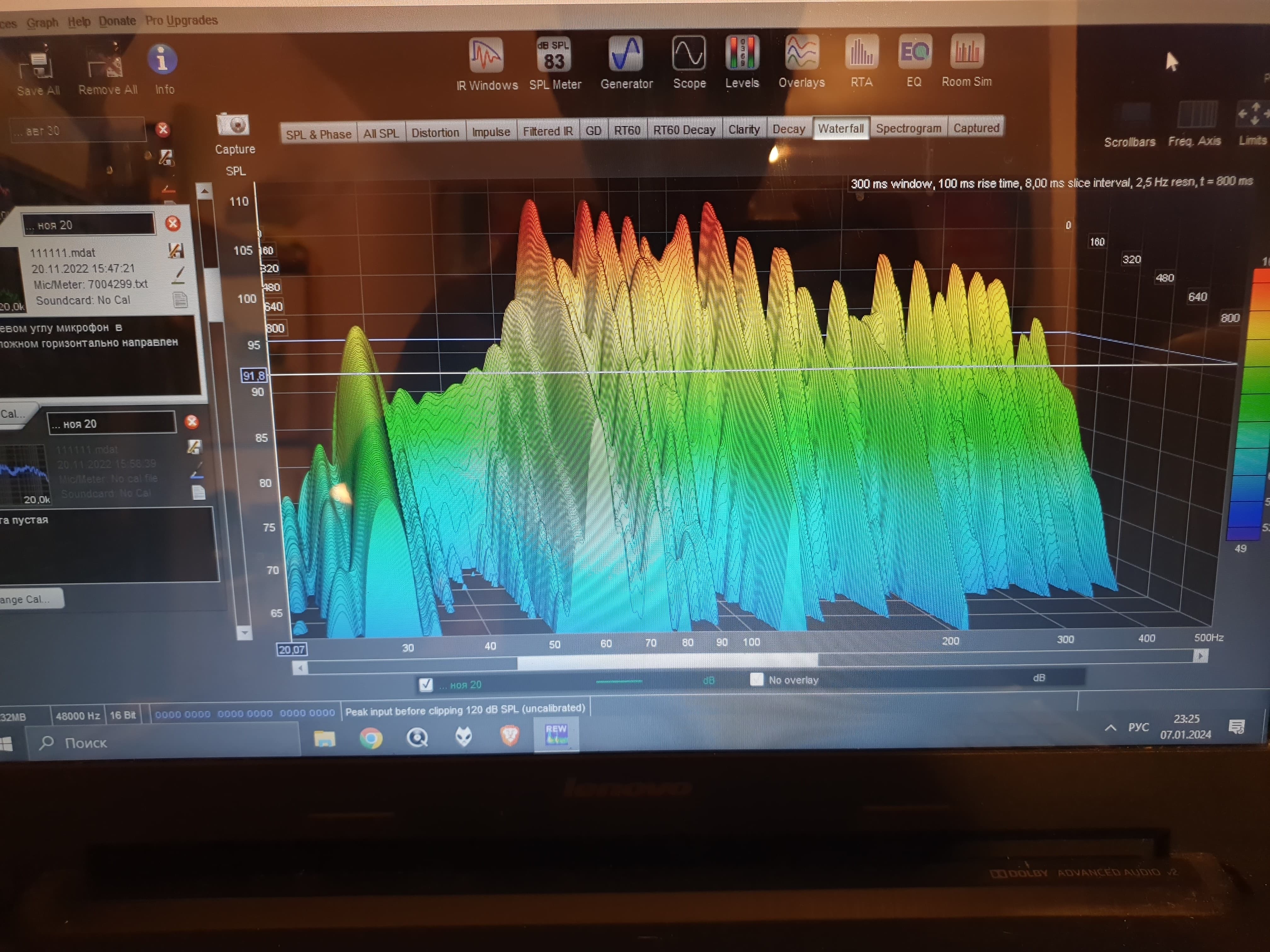

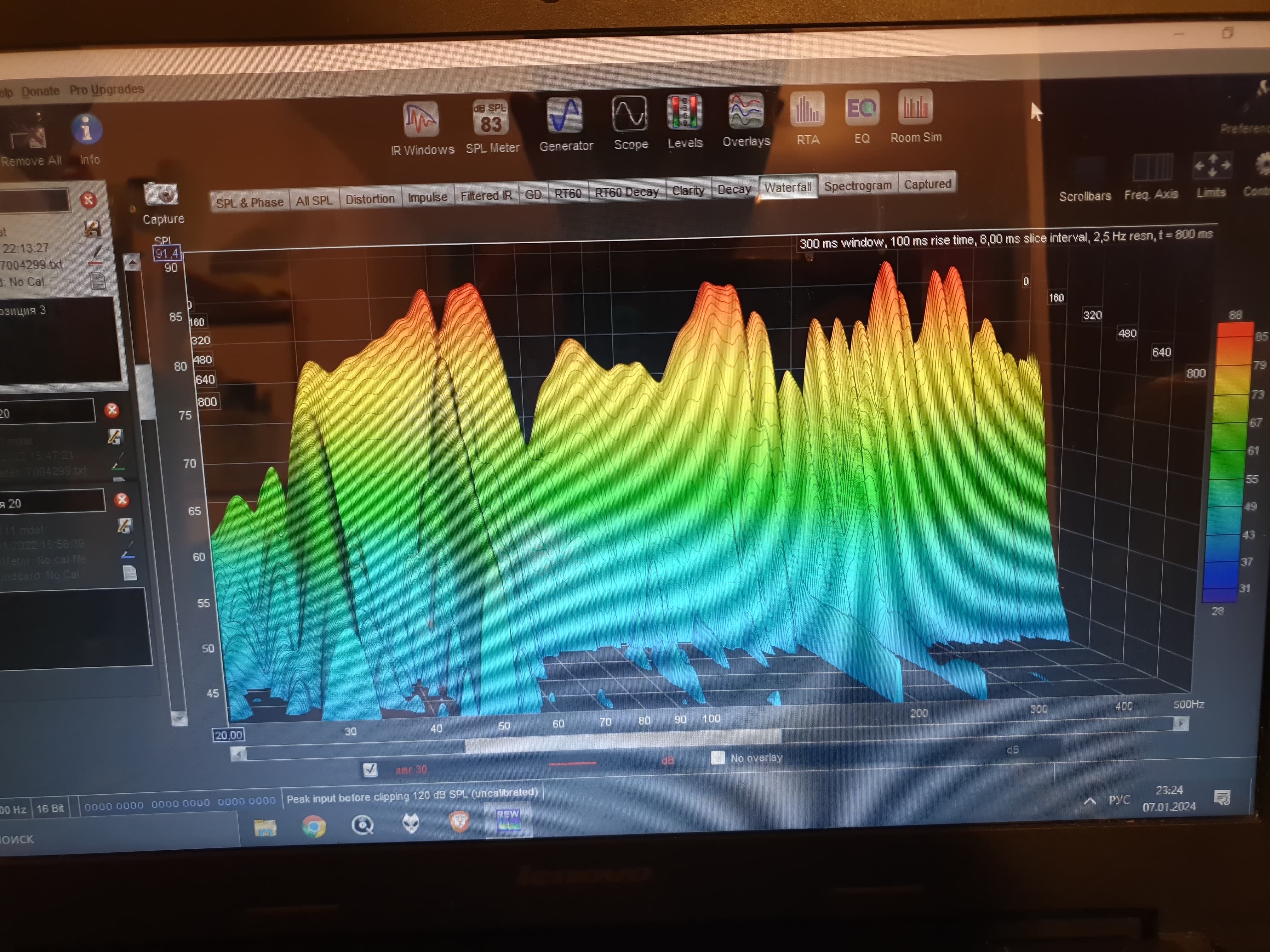

Антон можете чуть подробнее описать что вы видите по этим графикам? Я к сожалению плохо ориентируюсь в них)
А вы на скольки герцах его шить собрались?
Пока ничего шить не собирался, мониторю оптимальные варианты. Полки пассивные мониторы Динаудио бм6 (нижняя частота 43гц), комната 12м.
Саб если есть желание сделать хорошо подбирается под частоту сшивки и басовики ас. Я бы для начала померил динаудио ваши, а то с румгейном они реально могут 40 герц выдавать и тогда саб на полосу 20-40 надо искать. А может и нет.

Подскажите пожалуйста с помощью какого устройства сшиваете саб с акустикой и настраиваете его . Думаю в этом направлении для борьбы со стоячими волнами .
RoomPerfect, Lingdorf tdai 1120

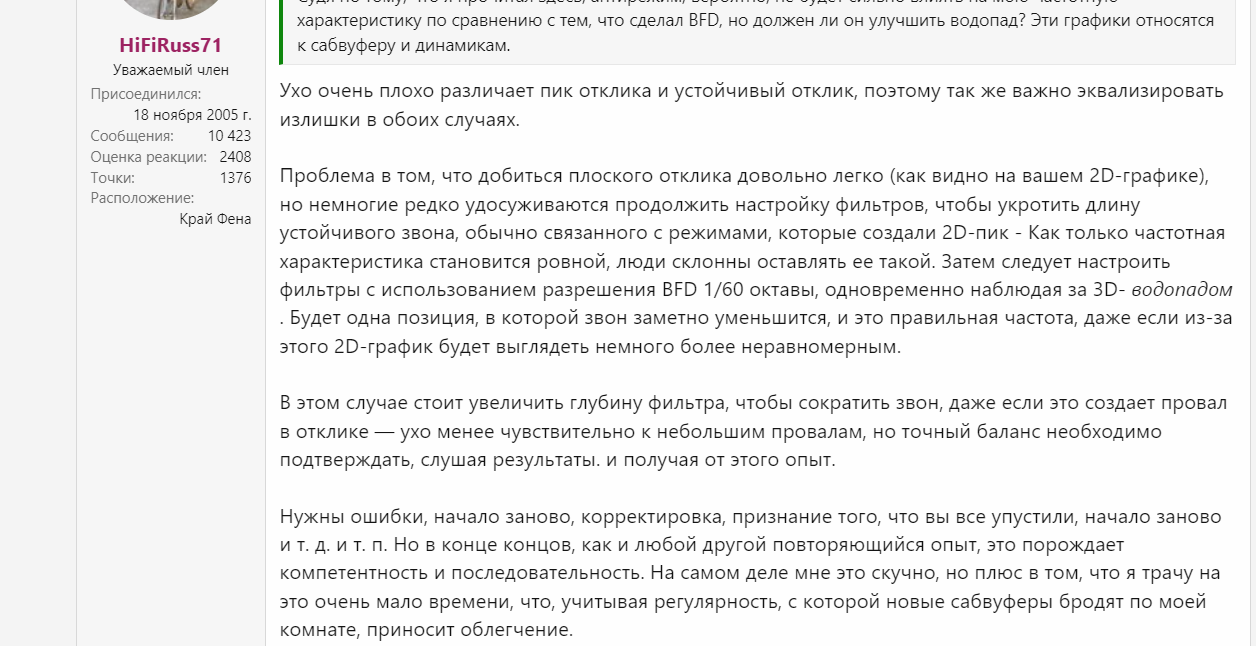

Правильное направление! На сайте https://www.avforums.com/threads/new-lyngdorf-tdai-1120-streaming-amp.2274082/ чувак именно по водопаду строил НЧ аж в восьми точках.

Комната подходящая? Что сейчас происходит?

Вбил в поисковик форума фразу " настройка саб по водопаду", и нашел еще несколько полезных постов https://www.avforums.com/search/3938328/?q=setting+up+a+subwoofer+by+waterfall&o=relevance
вот к примеру один скриншот

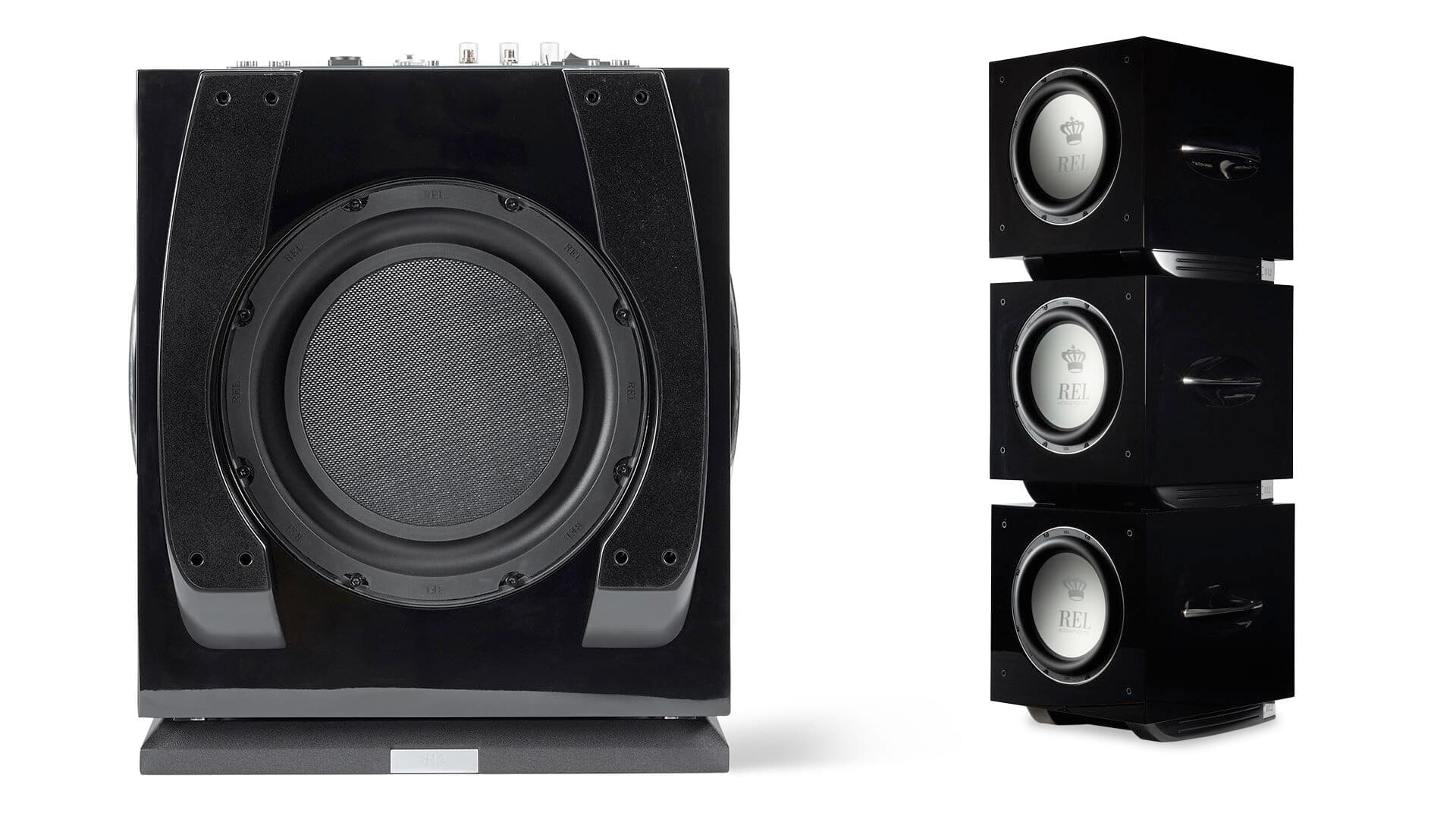

Линейный массив REL.

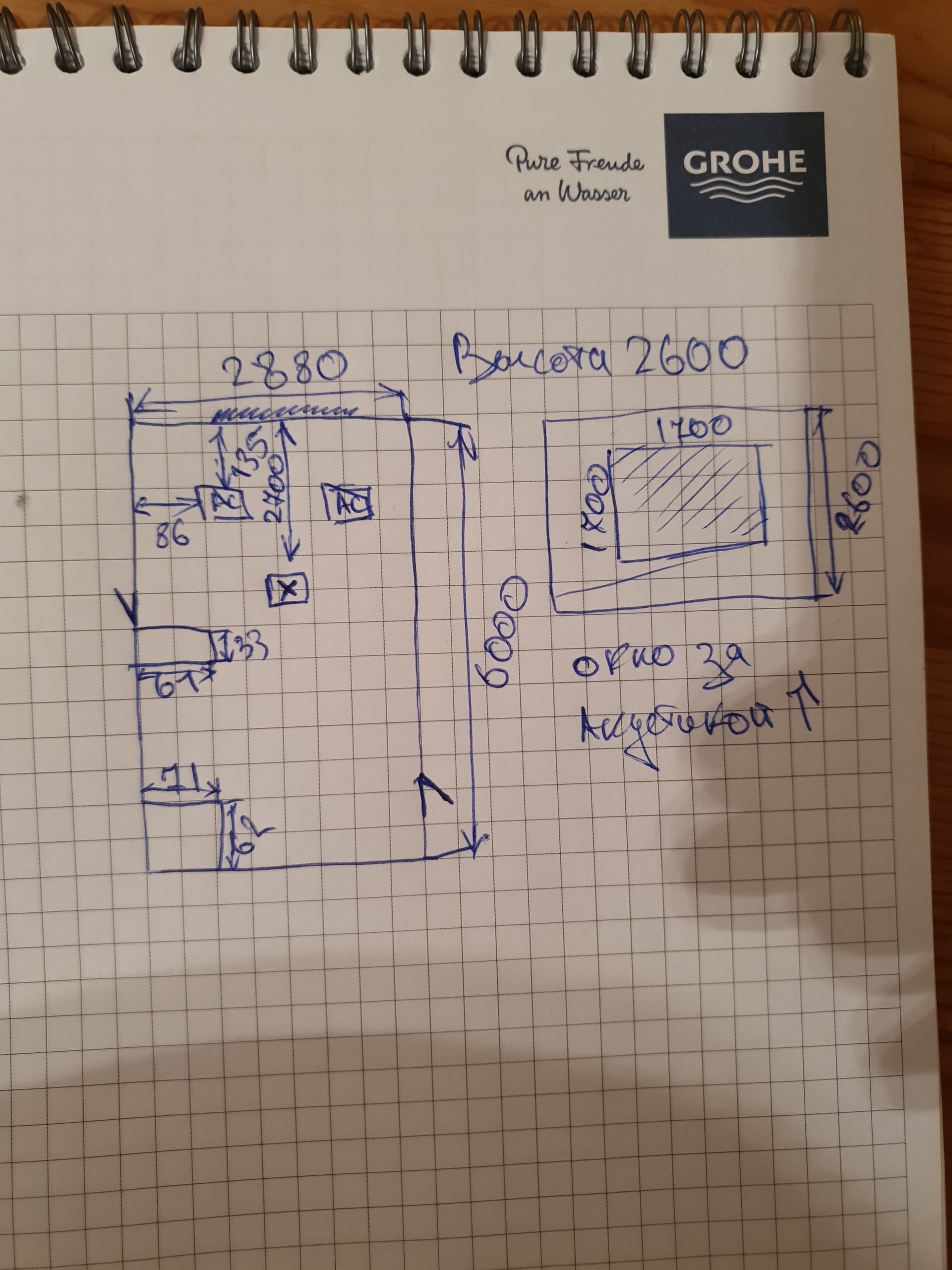

Комната маленькая гостиная- кухня квадратов 18 . Дом панельный.

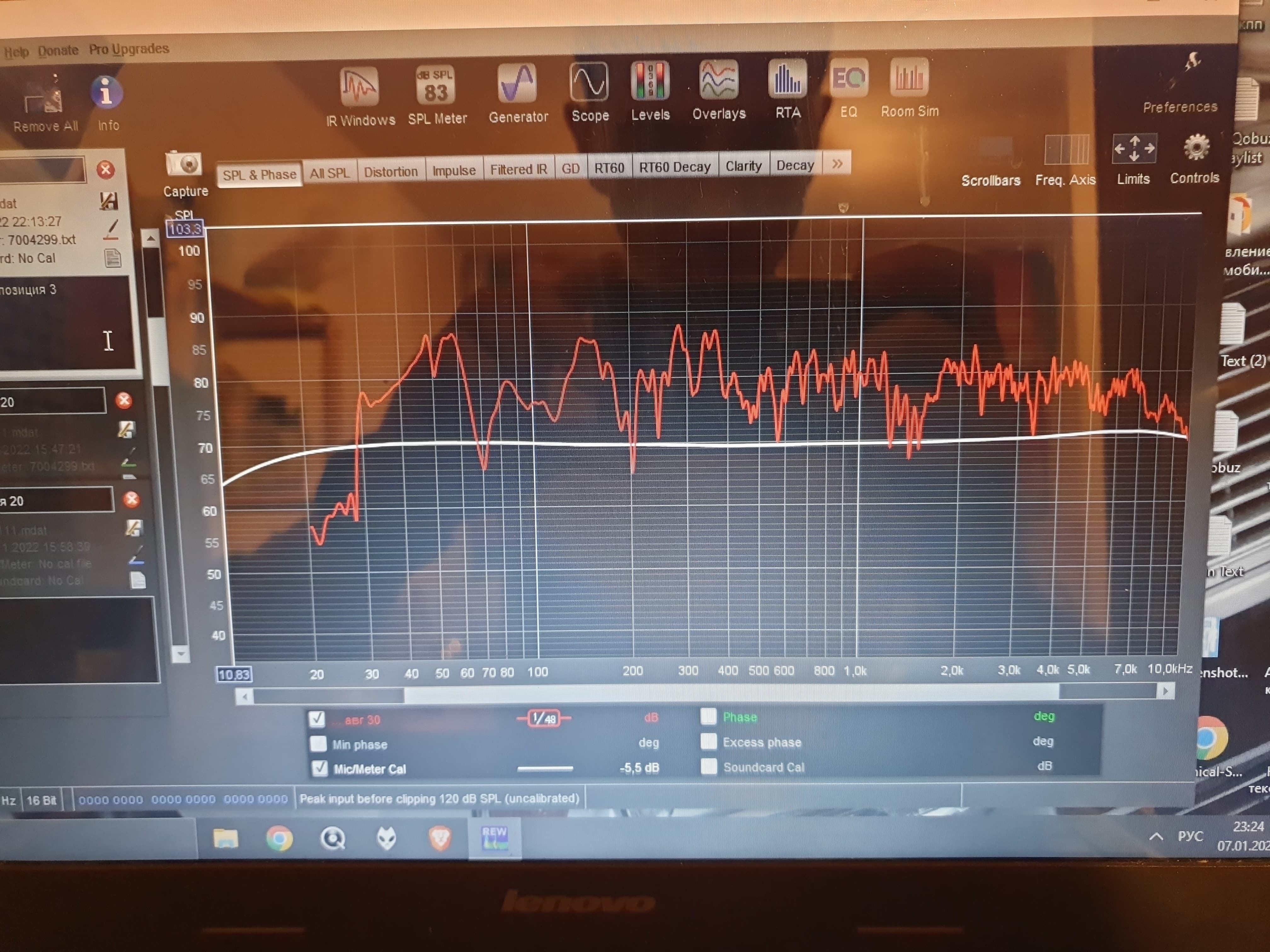

Замер с места прослушивания
Спойлер
Замер комнаты
Спойлер

Сейчас проблема что из-за мод помещения есть огромный провал и подъемы . В музыке маскируется нижний диапазон , и пропадает бас/удар. И конечно эта неравномерность портит весь дальнейший диапазон .

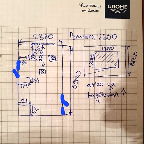

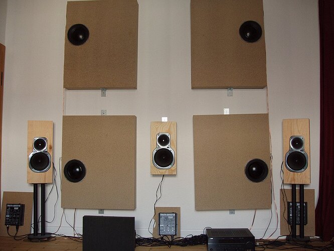

Из акустических методов план собрать VPR в количестве 7 штук (1000×2000см) , установить в месте прослушивания .На боковые стены и потолок .
Оставшейся нижний диапазон лечить ДБА.

Ого!) Интересно. Что получится. На каком железе с какой ватой?
ДБА не бывает в открытом (вроде очевидно. или не?)
а размеры и расположение?
Спойлер
Синопский или какой другой?))
Оцинкованная сталь 2.5 , паралон за листом .
Зарубежные звукорежиссёры пишут что такая конструкция работает .

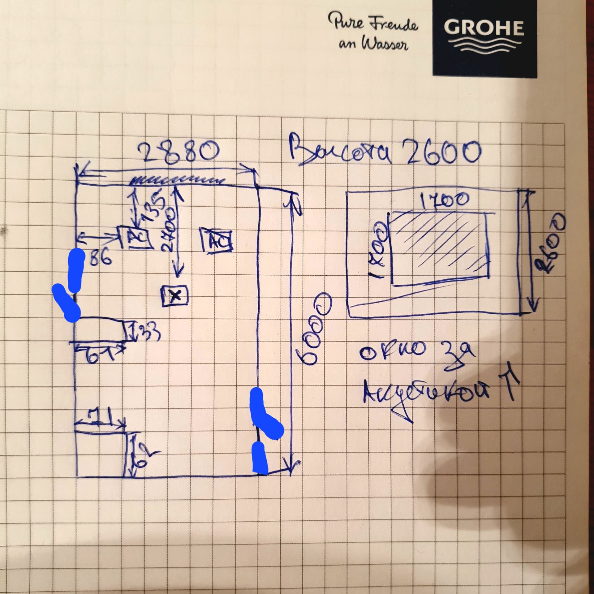

Извиняюсь за свои рисунки, чуть исправил синим двери
Спойлер
Поделитесь своим опытом как влияют на бас/ систему ДБА , окна и двери . В моем понимании бас “уходит в другие помещения”. Кроме проблем звукоизоляции в этом не вижу .
Если окно мешает установки сабвуферов то думаю о довольно плоских ящиках .
