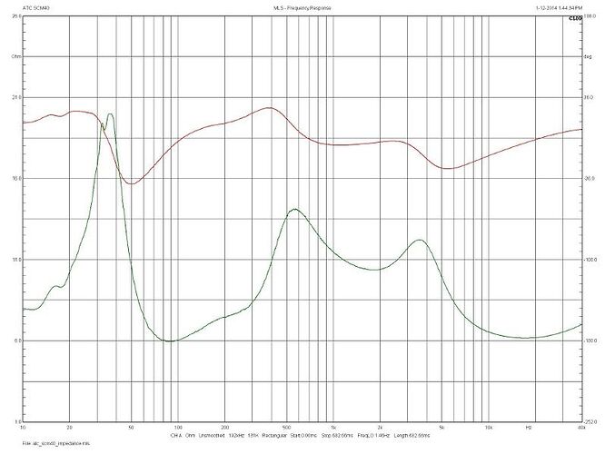

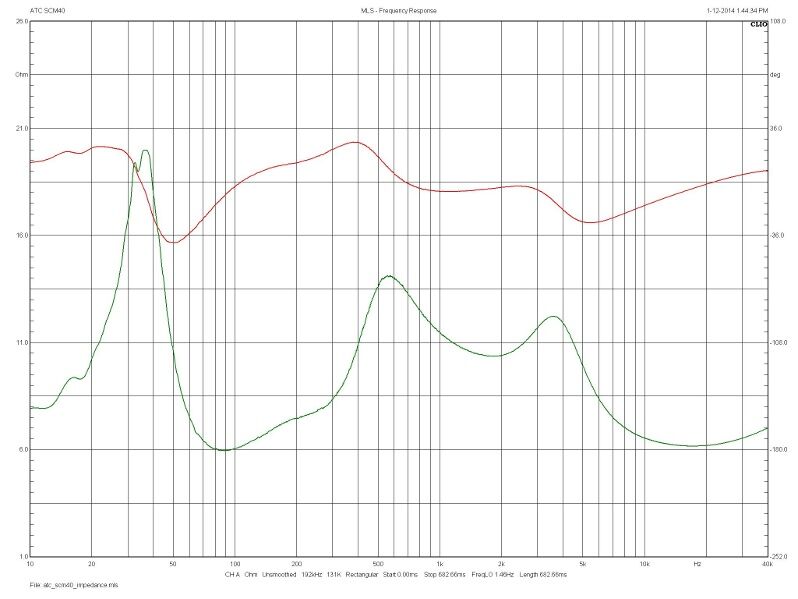

Это почему? У @narvaman ATC scm40:
Потому что эта характеристика не учитывает помещение @narvaman
Или я я чего то пропустил?
отчасти))
Это импеданс, он не зависит от помещения и его даже не слышно. Но с таким импедансом такое изделие в помещении может до инфры играть (не громко конешно))
А что в конкретном случае получается – не знает никто.

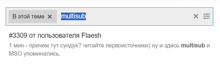

причем тут сундук?
читайте первоисточники)
ну и здесь multisub и MSO упоминались.
По поисковому запросу в данной ветке выходит только так:
То есть в точности единственный предыдущий пост. :man_shrugging:
