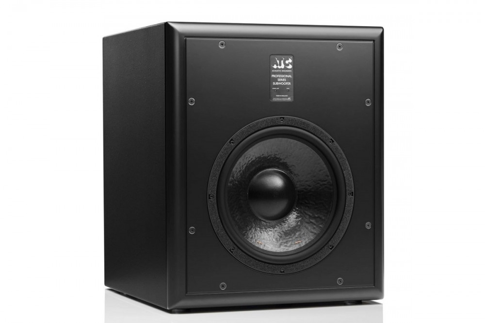

В маленькой комнате (а для баса это маленькая комната) и на небольшой громкости логичнее всего взять пару качественных, лучше профессиональных сабвуферов тоже в закрытых ящиках и зря не тратиться ни на их излишнюю мощность, ни на слишком низкий диапазон: линейных 29 Гц снизу для басовой поддержки будет вполне достаточно. Все излишки сверх этого неизбежно потребуют дополнительной частотной коррекции или басовых ловушек, так как борьба с комнатными модами окажется неизбежной - в противном случае, слушать не захочется.

Здесь вам не подскажу, потому что для этого необходимо обладать свежим и богатым опытом по эксплуатации и продаже сабвуферов разных фирм - я же рядовой потребитель. И что не менее важно, чем общее качество сабвуфера - необходимо “попасть в масть”, соответствующую звуковым особенностям мониторов, согласованности по скоростям и звуковой подаче. Варианты поиска: чей-то очень конкретный опыт, экспериментальный перебор вариантов, собственное чутье и удача. Сам остановился на студийных фазоинверторных Адамах (думаю, для многих странный выбор, но я изначально подбирал, прежде всего, к мониторам Адам) и еще одной закрытой винтажной модели Klipsch, играющей вспомогательную роль.

Конечно. На мой взгляд, у них вполне “колоночный” характер. Поэтому одиночный саб лучше ставить между двумя мониторами, а два - тоже между ними, но симметрично их разведя ближе к мониторам, можно вплотную (в моем случае чуть выдвинуты вперед). А так, все зависит в целом от общей акустической концепции. Был вариант - один семидюймовый саб стоял на столе и с компактными 104-ыми джибиэльками вполне сочетался. Но на полу два раза в разных помещениях быстро прошел маршруты от одного к двум/трем сабам и пришел к выводу, что для музыки лучше два послабее, чем один “тяжеловес” (по цене тоже получается сопоставимо).
