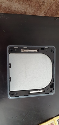

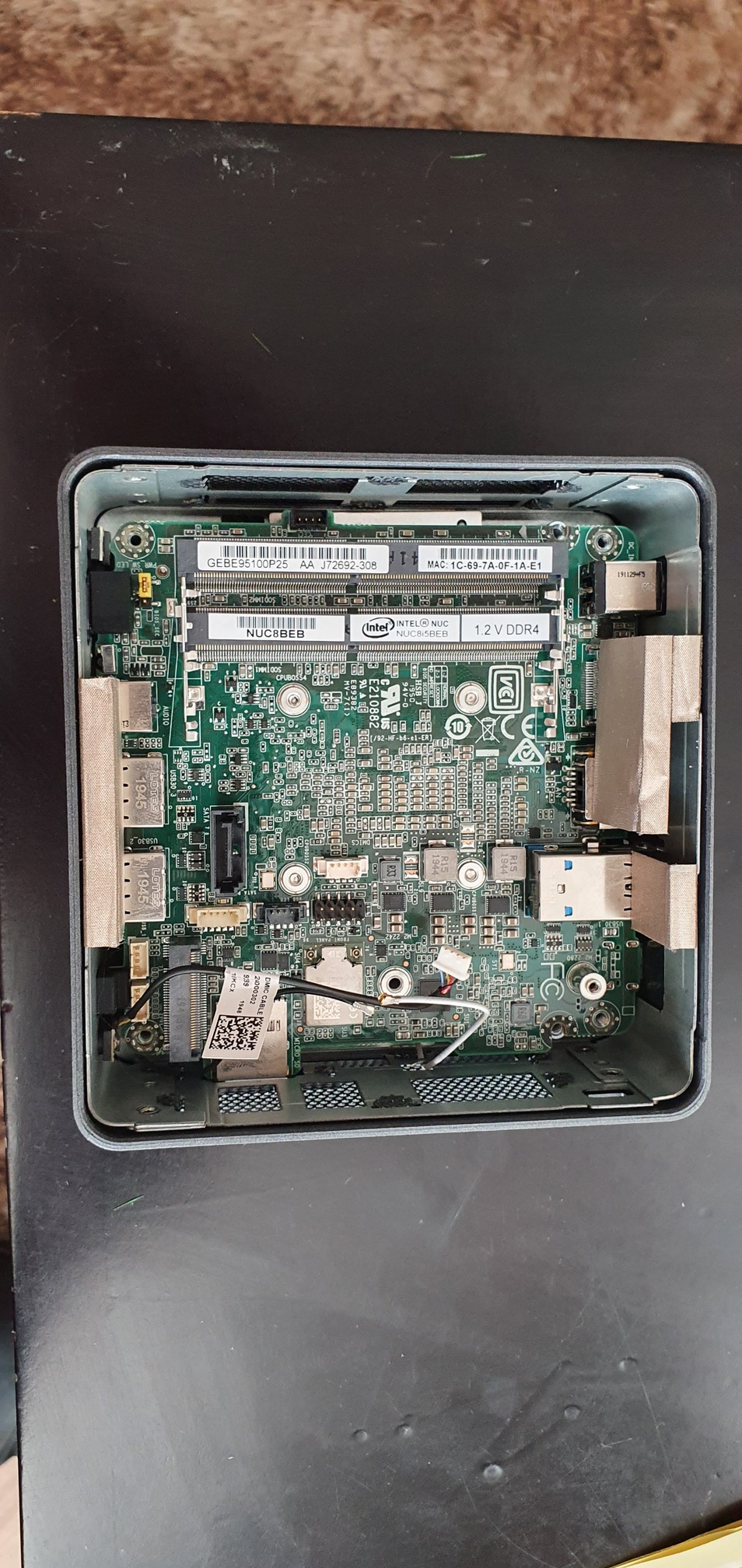

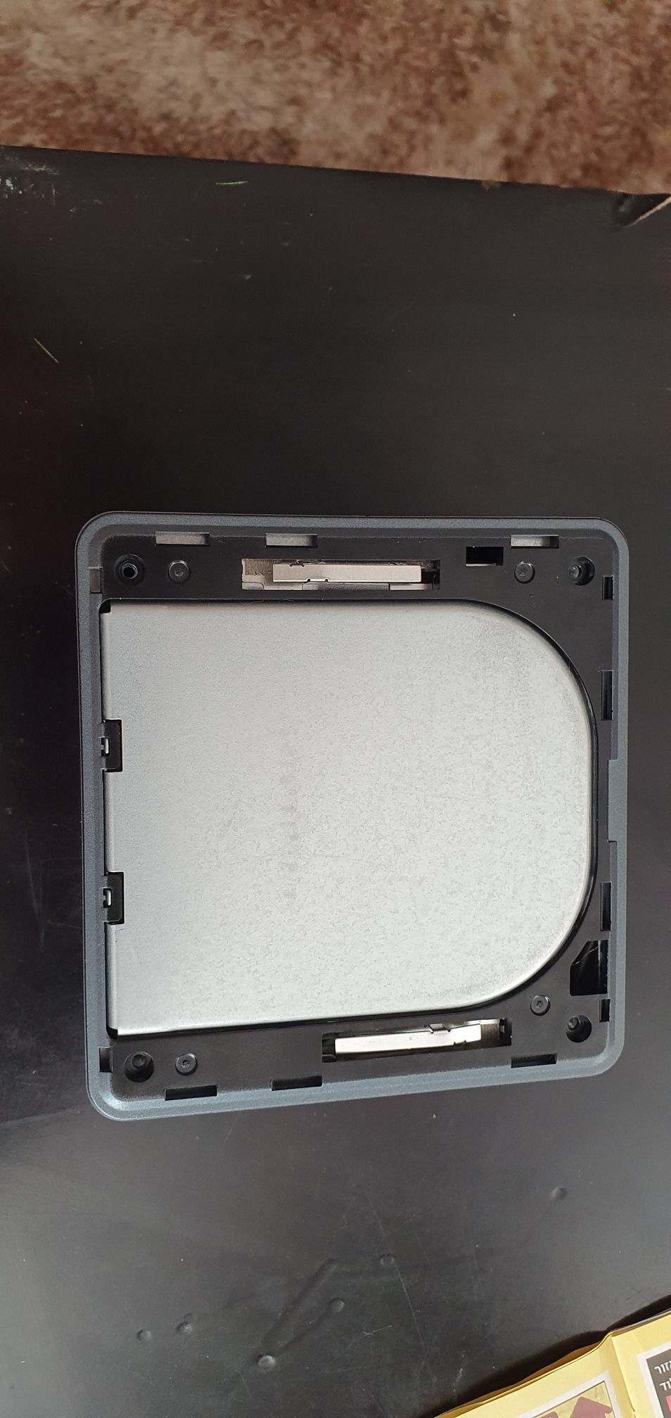

Собственно в ней и первая проблема, я все отсоединил, как на видео, открутил эти винты(которых на видео нет), а плата не вынимается…на видео, он без особых усилий вытаскивает ее из корпуса, у меня же при приложении достаточной силы, плата не двигается с места, к тому там и зацепиться-то особо не за что, кроме кожуха двойного usb,
Прилагаю фото состояния в настоящий момент, с обоих сторон корпуса
Мне непонятно назначение двух металлических пластинок светлого цвета по обоим бокам крышки вентилятора, они пружинят, но смысл не ясен…эти пластинки видны и со стороны матплаты, одна за разьемами памяти, друга напротив, на фото, ту что у памяти, видно…

Попробуйте чуть “расширить” корпус нюка, чтобы разъёмы из пазов вышли. Насколько могу судить по фото, вы все винты открутили.
Нет, что-то держит, я просто боюсь сломать что-нибудь…что может мешать?
А что за маленький цилиндр в правом нижнем углу фото?
Стойка для ssd m2.
Все, снял, спасибо!
Надо было, как и советовали просто “расширить” корпус.

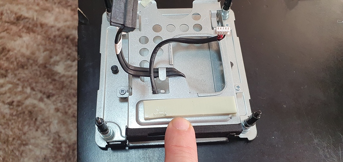

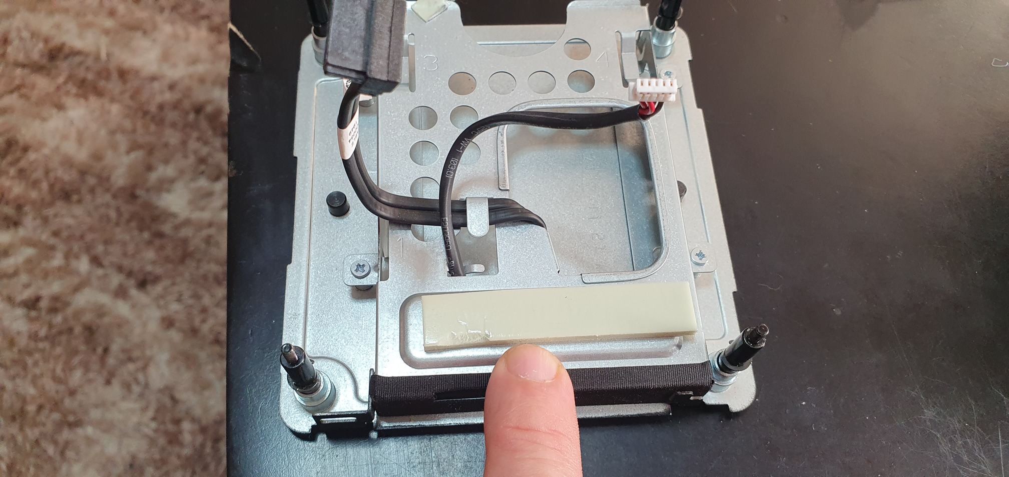

Радиаторы от материнок оказались слишком высокими, боюсь обычный ssd не влезет.В нуке на шасси от hdd приклеена какая-то полоска, типа мягкой резины, она подойдет?

Похоже на термо-“скотч” (как там правильно…), но куда он тепло отводить будет?
У меня другой корпус и нюк7. С ssd м2 тепло через брусок алюминия с двумя такими прокладками отводится на корпус. Как в вашем корпусе должно быть - ???
