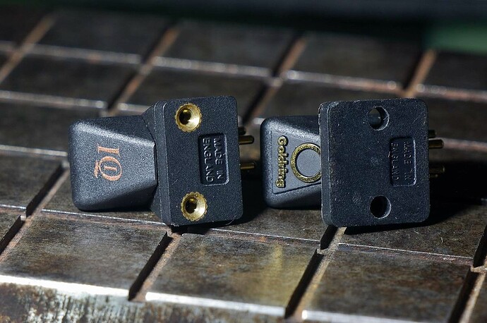

И несмотря на разные пинчики, при взгляде на которые можно подумать, что на AN не подойдет вставка Goldring она все-таки подходит без напильников. Есть у меня такой Аудионот и я примерял к нему вставку Голдринг.

А там же вырез вроде другой? Я помню, лет много назад, пробовал вставку Голдринга подсунуть Аноту, но не вошло.

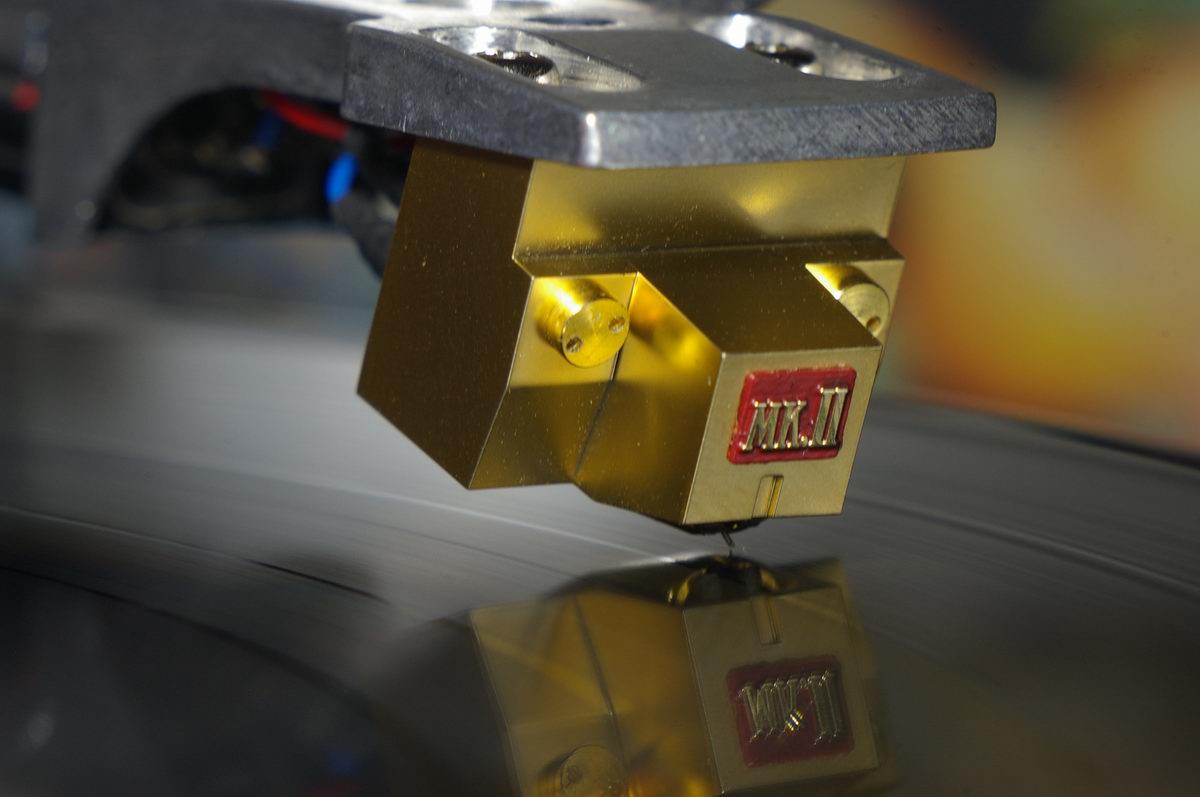

Копаясь в своих фото , вот попался генератор Карата Д2 Мк2 - к обсуждению выше

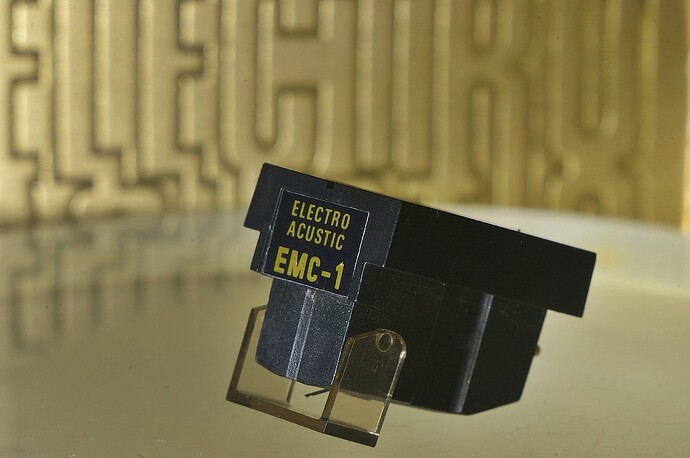

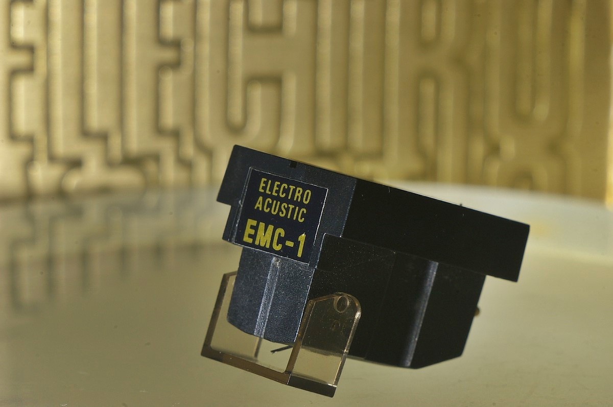

Настоящей неожиданностью для меня оказалась головка ELAC EMC-1. При взгляде на эту голимую пластмасску никогда не подумаешь, что она может так здорово играть! А когда рассмотрел внутренности, то и непривычные технологии увидел и беспрецедентное качество сборки. За последнее можете обкидаться помидорами, но это первая головка из увиденных, которая так собрана, все остальные, хоть в чем-то да косячные попадались и от цены зто не сильно зависит.

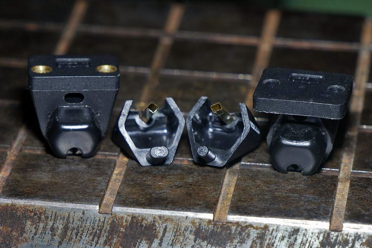

Не, как родная встает. Я специально под микроскопом это делал, чтобы быть уверенным в положительном результате и подходит не потому что я силой что-то там загнул и задвинул таки вставку на место.

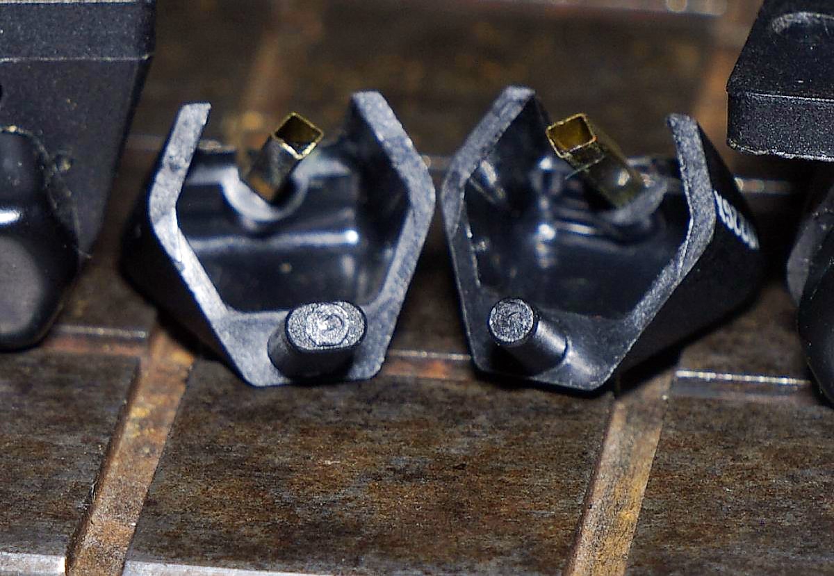

Осторожней у них ключи разные : круглый на Голдринге и овальный на АН.
Овал в круг не входит.

Нашел :grinning:
Все верно ) Слева АН с овалом, справа вставка Голдринг с круглым пинчиком, которая подходит к головке Аудионот.
Ну 103 - сфера. И ничего.
По EMC-1 у меня только такие фотки остались, я не любитель фотографирофать, хотя, на память надо бы.

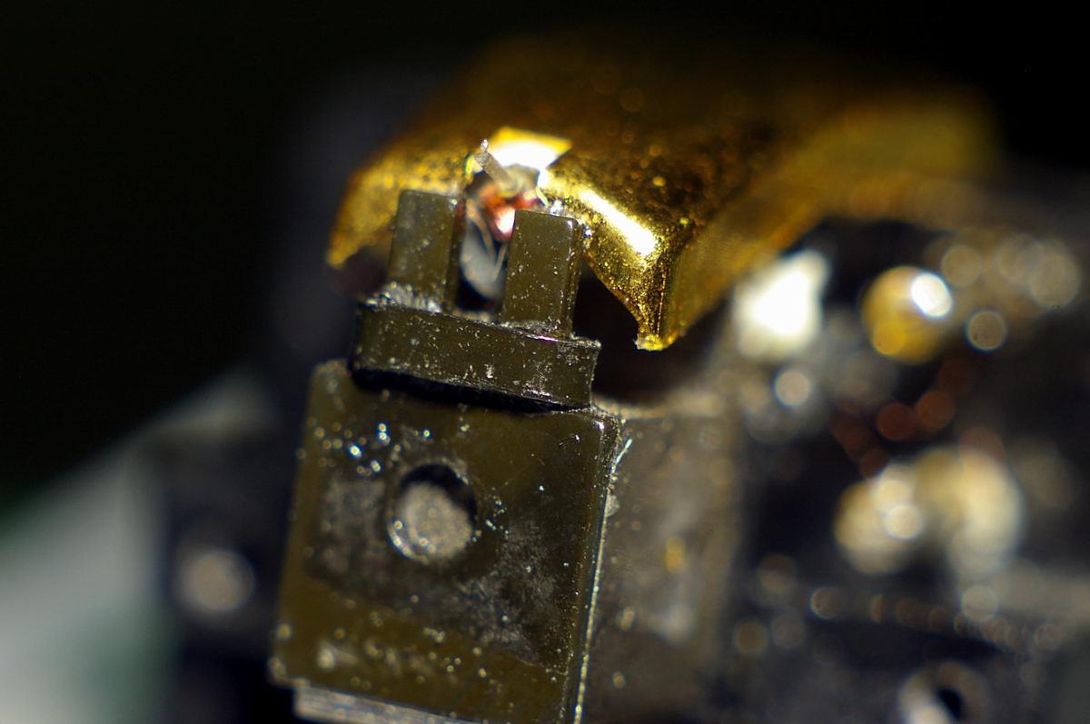

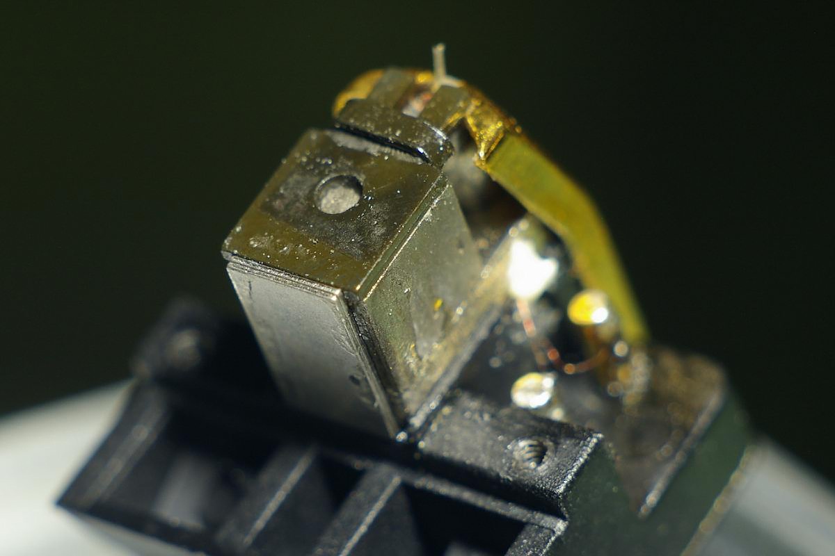

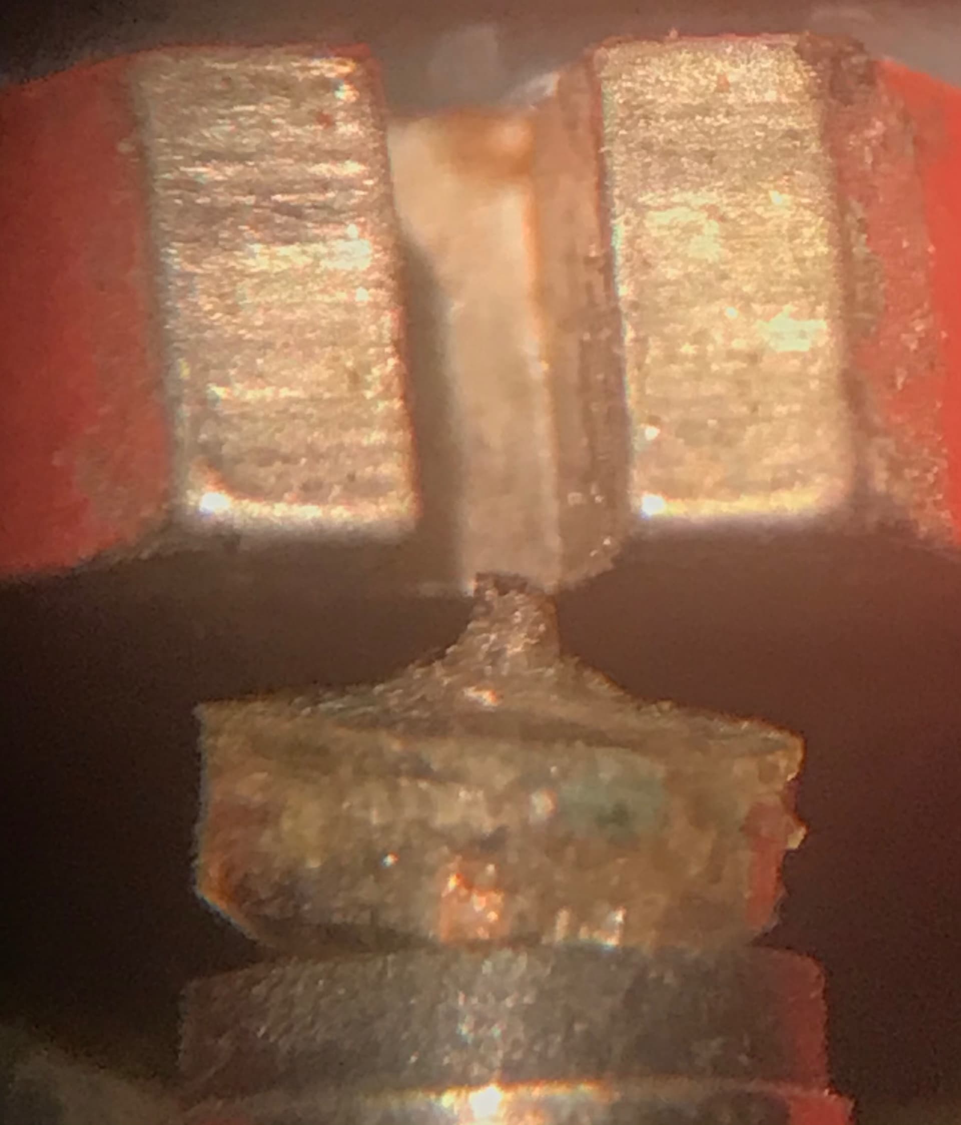

Видно, что катушки каналов запечатаны в смоле и разнесены на два этажа для меньшего взаимипроникновения каналов. На фото видно - один канал намотан зеленым проводом, другой желтым.
Часть катушек, обращенная к демпферу имеет полусферическую форму. Как я понимаю, полусфера применена для меньшего ограничения подвижности в крайние положения.
Кантиливер из бора, но под микроскопом он выглядит более плотным по сравнению с другими такими же.
На железе магнитопровода совсем не экономили.
Таких головок было две одновременно, одна раскуроченная, другая нетронутая, но с кучей металлической пыли и металлических обломков в катушках, отчего играла непонятно что и с искажениями. После чистки «гадкий утенок» превратился по звуку в настоящего лебедя, чего я раньше никак не ожидал глядя на дешманский пластмассовый корпус.
Из недостатков:
Малоремонтопригодна.
Катушки так точно не перемотать.
Мне не понравилась.

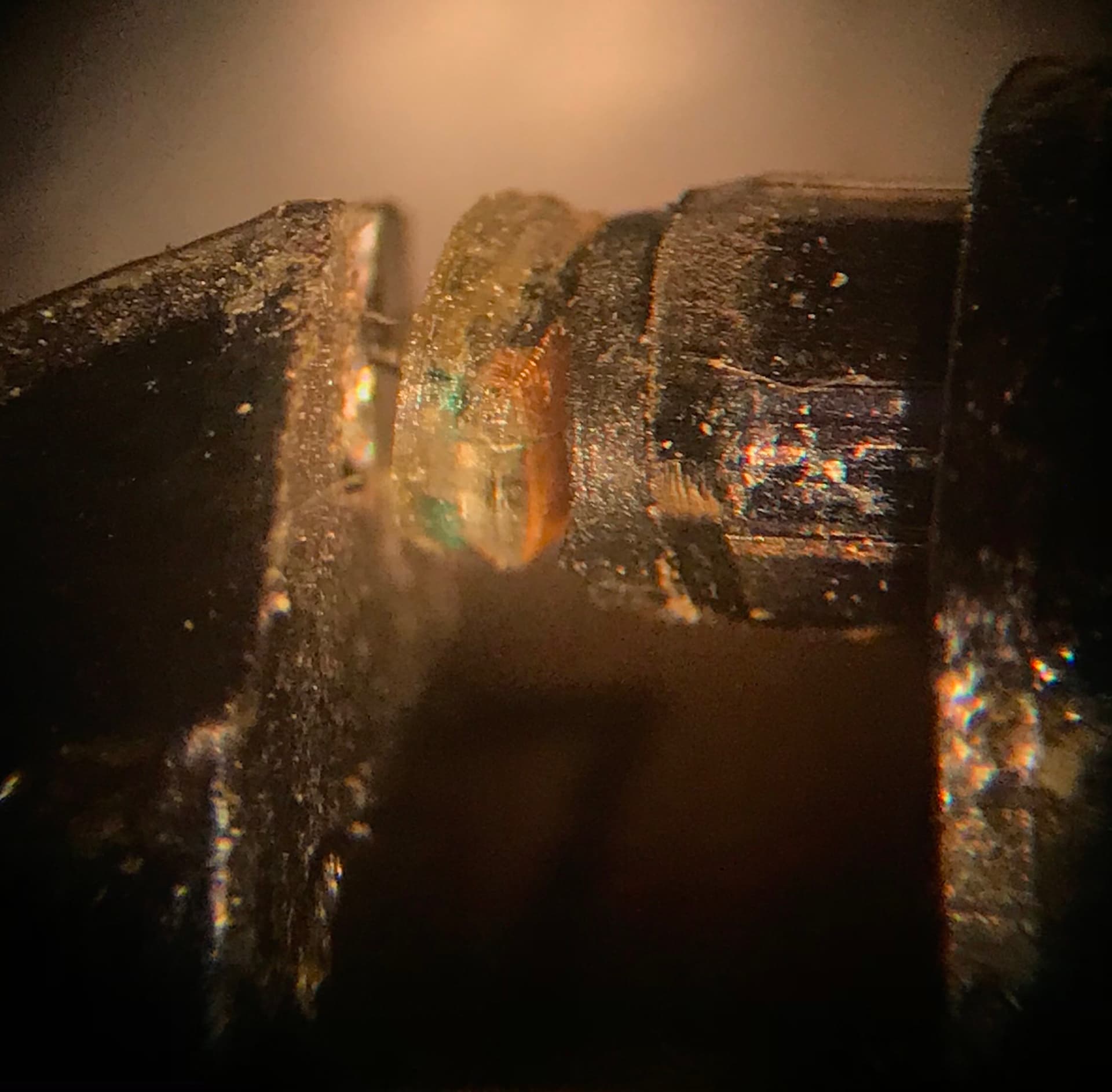

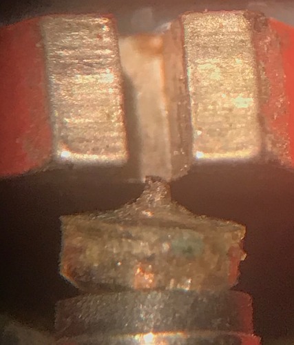

Представив себе 1,7 миллиметра, очень сложно поверить, что кантиливер может быть такой маленькой длины, но я измерял его оптикой и это так и есть. Офигеть )
Алмаз же.
Да без разницы из чего. В сам факт такой длины не верится, пока не убедишься.

Я хз, я этой инновации с коротким клювом не понял. По описанию для чего это сделано все красиво. Ни один Карат мне не зашел, ни рубиновый, ни алмазный. Я упорно пробовал долго их скупая в разном состоянии и модификациях, так как грешил, что, возможно, мне попадаются уставшие экземпляры. Не знаю, фишки-коротышки не просек, оно может и ровно все играет, но как-то слишком, как по мне, обезжирено.
