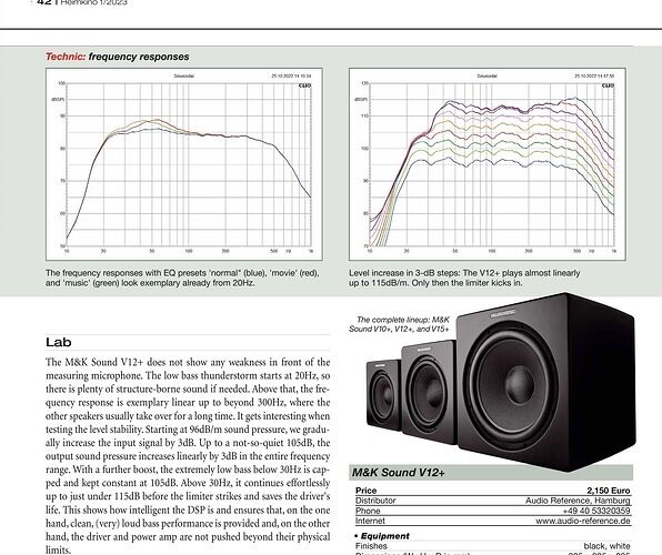

аудиоголики постят в тестах. некоторые иные тоже. вчерашнее:
Кто не понял: область 20-35Гц лимитирована, сетку плохо видно — там 15дб?
https://www.mksound.com/wp-content/uploads/2023/01/V12-Review-Heimkino-English-V1.pdf
По факту:
Полоса от 40Гц — это не саб.
Графика ГВЗ нет — глубины разврата не видно.
Цена 200 000р — на ветер.

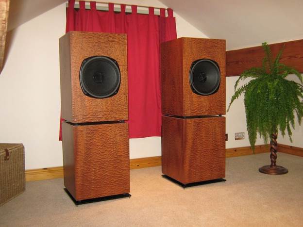

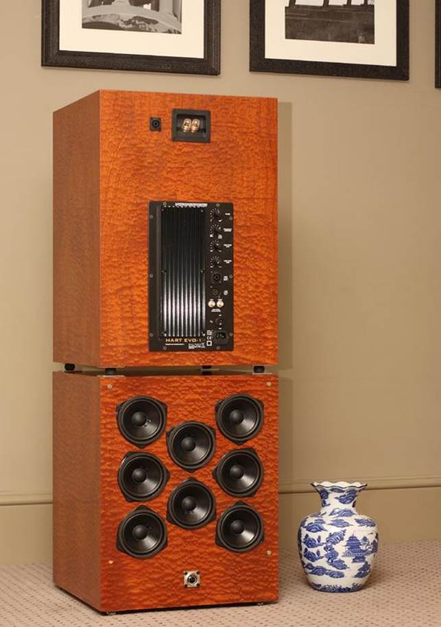

Hart Audio Duo должны подойти :slightly_smiling_face:
12" кокс от Tannoy + активная бас-секция на 8х4.5"
на 15. Можно одни динамики. Без кроссоверов и ящиков. Дальше все примерно понятно, и результат в любом случае годный.
Можно и в корпусе сразу, на Авито много объявлений в самодельных корпусах за вменяемые деньги.
Единственное, нужно учитывать, что у Танной, чем старее модель динамиков, тем лучше серединка, а чем современней, тем более панчевый бас (если по простому). Соответственно для разных жанров, разные динамики.
