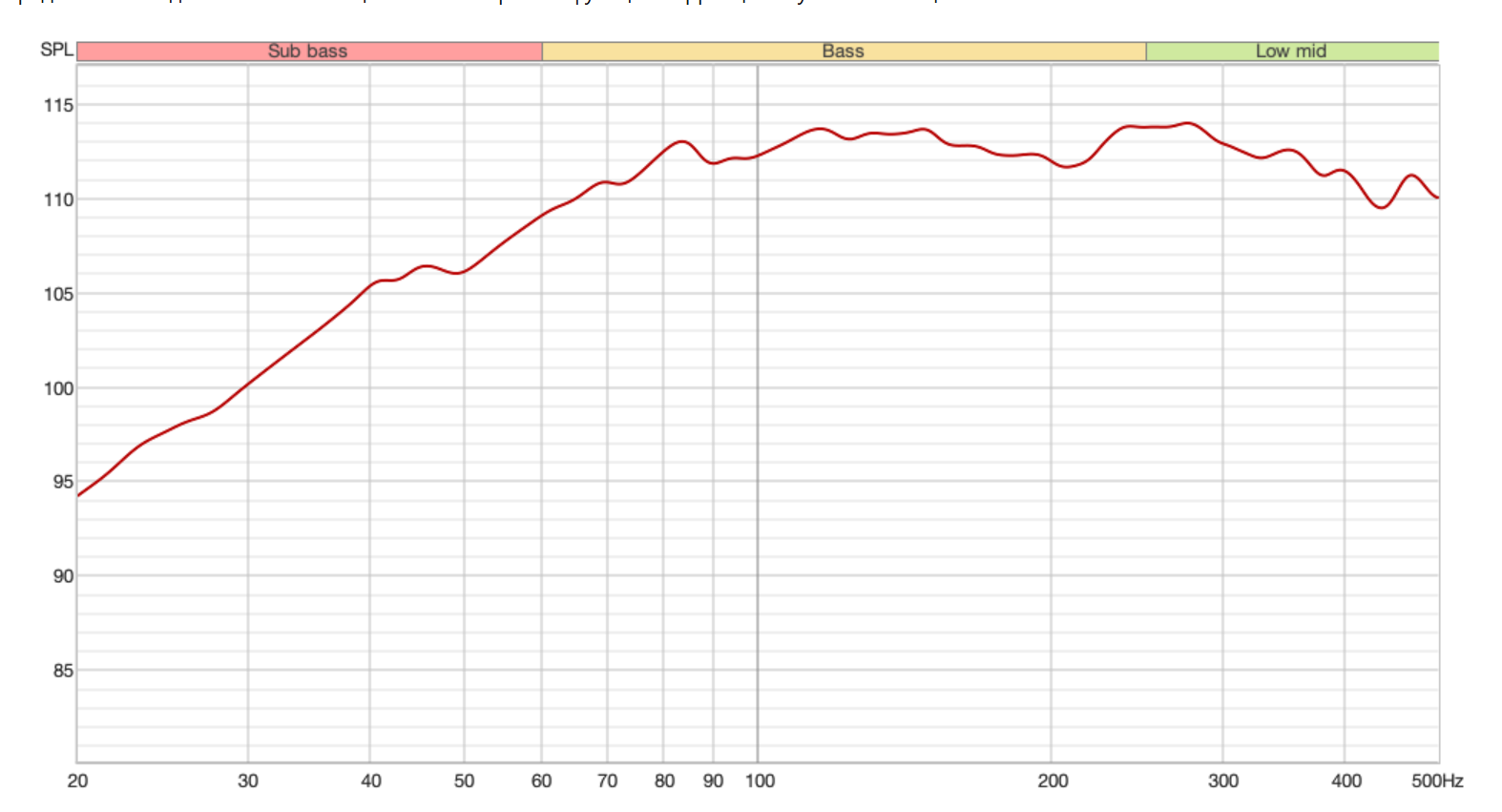

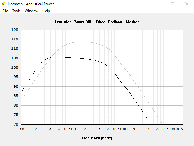

Расчетную наложил, эта самая лавоча в 85 литрах:
Если добавить 400 грамм массы и ящик удвоить – будет
Если мечтать о маленькой коробочке с легким динамиком, без эквализации горизонтальной ачхой до 10 герц и разрывающим черепа соседей давлением – ничего особо полезного не будет.
