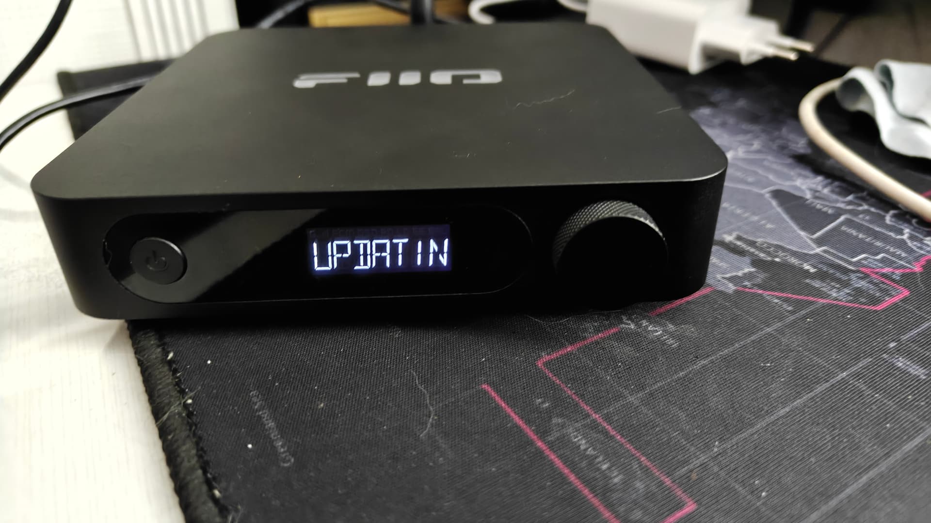

Немного не повезло, при перепрошивке SR 11 на 630-ю,вырубили электричество, все остановилось на UPDATIN. На ресет и кнопку выключения не реагирует. В тех.поддержку написал, пока молчат. Получается, всё - кирпич?
Полный сброс через нажатие кнопки сзади аппарата не помогает?
К сожалению, нет. Пробовал долго удерживать и одновременно выключение с колёсом, мертво стоит на UPDATIN.
Там же нужно просто долгое нажатие на Reset когда аппарат уже включен.
Без задействования “колеса” громкости.
When the SR11 is powered on, poke the reset pole in the rear panel of the SR11 to clear pairing and restore factory setting
Да, с этого и начинал, ну и все остальные варианты, к сожалению не помогают.
Ого, печально. Свой буду шить от повербанка.
Тоже в последнее время часто вырубают.
Почему? Паяльник+программатор+дамп с живого девайса.
Не могу найти точную инструкцию, пока на работе не удобно…
Но у меня когда окираичился k11 r2r - помог совет от другого девайса, долго рылся, уже с переводчиком.
Но вот 100% боюсь утверждать что запомнил, постараюсь вечером ссылку найти. Суть:
Зажать кнопку без питания, подать питание не отпуская, ждать. Помогло, даже загрузился на новой прошивке, сделал сброс настроек. После этого всё работала, удачно пролился на следующую.

Это сложно для меня, а местные мастера в ряд ли возьмутся, за такую работу. Попробую как советуют выше, если нет, остается тогда только с пересылом, просить форумных умельцев, кто возьмётся реанимировать.
