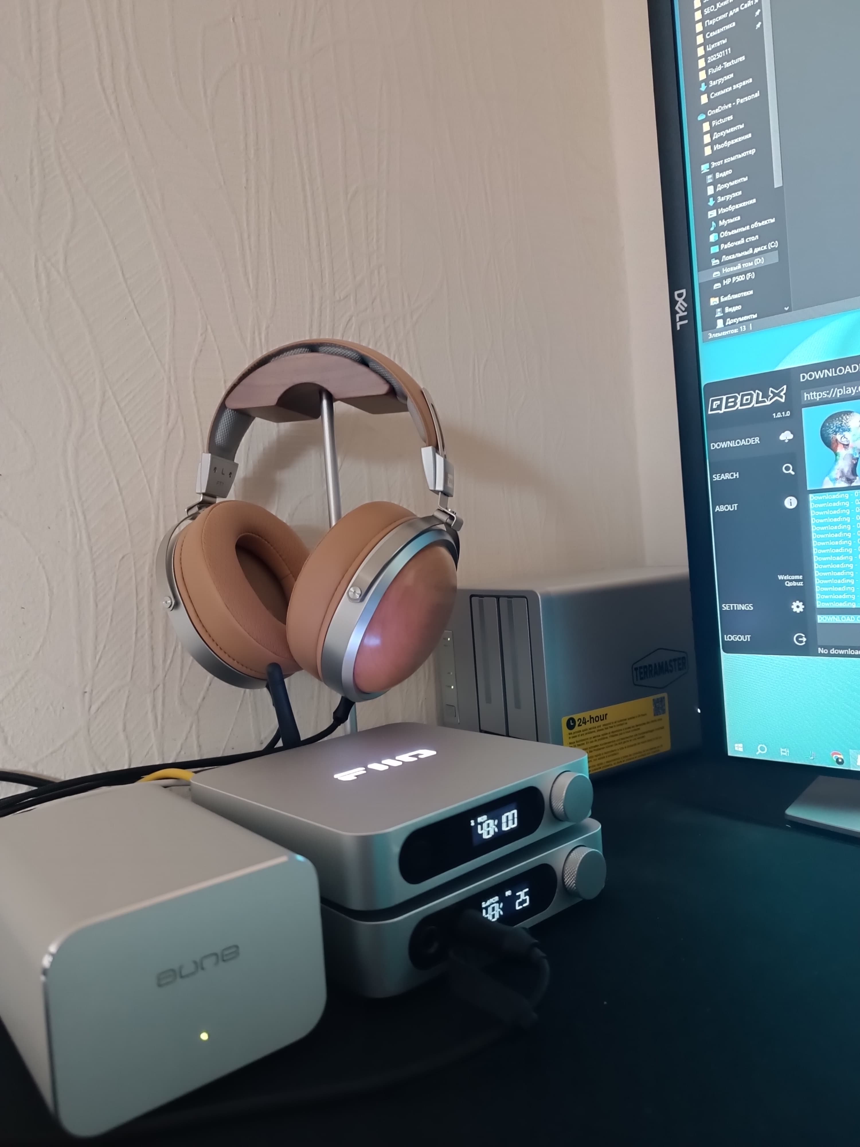

Вот такой у меня комп. Он тихий абсолютно, сижу в 20 см от него, ваще не слышу.
