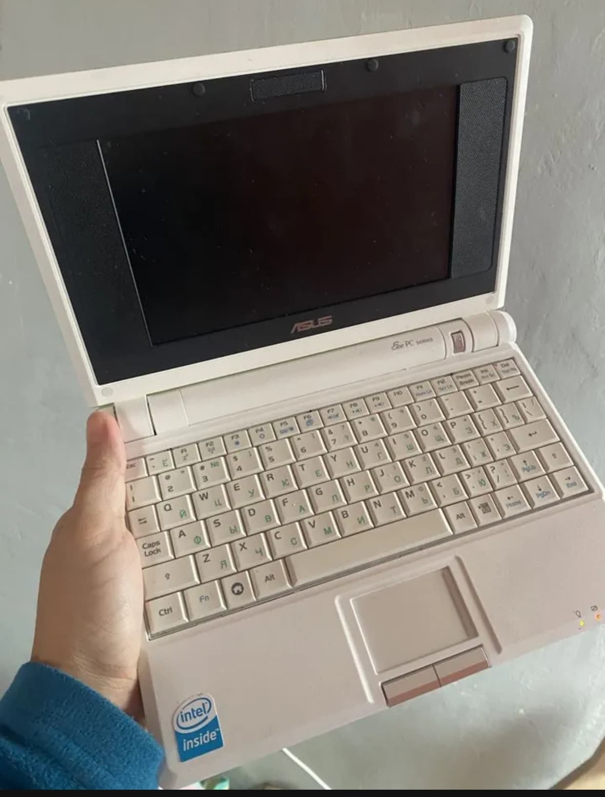

701й Асус, который Surf, без вентиляторов вообще, там Celeron M на 512 мгц, наследник третих пней, это удачное ядро потом стало Core 2 Duo. Там тихо, как в могиле. Флешка (диск), память, всё распаяно на материнке. Сам аппарат собран как танк, так уже лет 10 не делают. Собственно, весь сервис - открыть заднюю крышку, протереть пыль, заменить термопасту на северном, южном мостах и проце, и всё. Экран матовый 800х480 - шикарная вещь. Пока тут болтаю, даже сам себя уговорил и купил :joy::joy::joy:
Буду ностальгировать:
Зацените, Asus EEE PC 2G Surf - не ахалай-махалай, а технология 2003 года. Фактически бесплатный аудифильский стример для любого ЦАПа, у которого есть USB.
Минимальные конфигурации железа, минимум ненужной фигни и абсолютная тишина. Дафилу сгодится и х486 ))
Аккумуляторы для него продаются на Озоне и Али.
По конской цене😁
