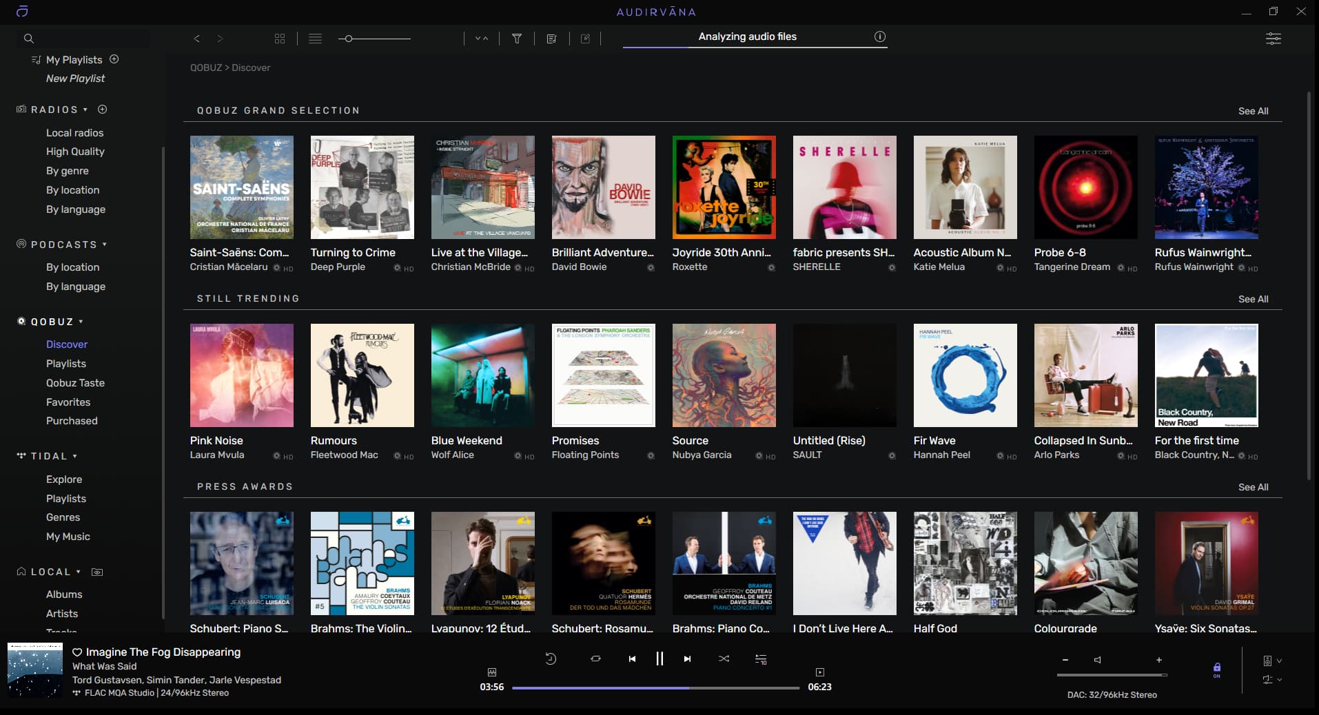

В Qobuz я не смог найти поиск по жанрам, в 3.5 и ROON он есть, ткните меня носом, плиз :grinning:
Studio, Qobuz, где жанры блин? :face_with_raised_eyebrow:

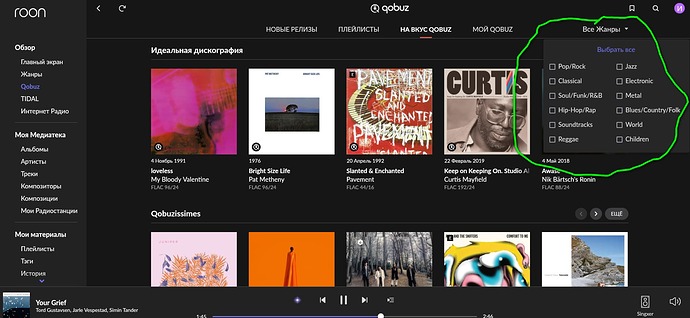

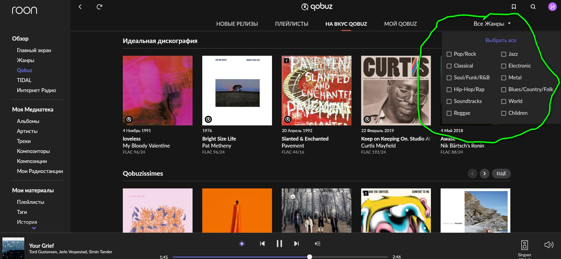

ROON, Qobuz , а вот они :smiling_face_with_three_hearts:

Должны быть, если раскрыть фильтр в верхней строке:
Спасибо, понял :wave:
