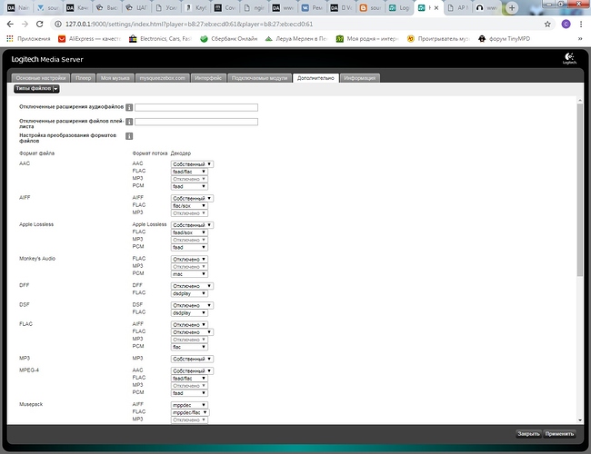

  3. В LMS во вкладки Дополнительно, выбираем Типы файлов и в строках DFF и DSF выставляем настройки как на картинке
