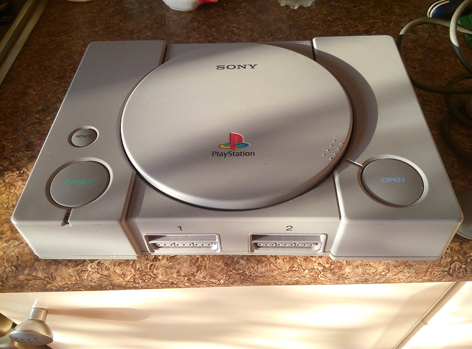

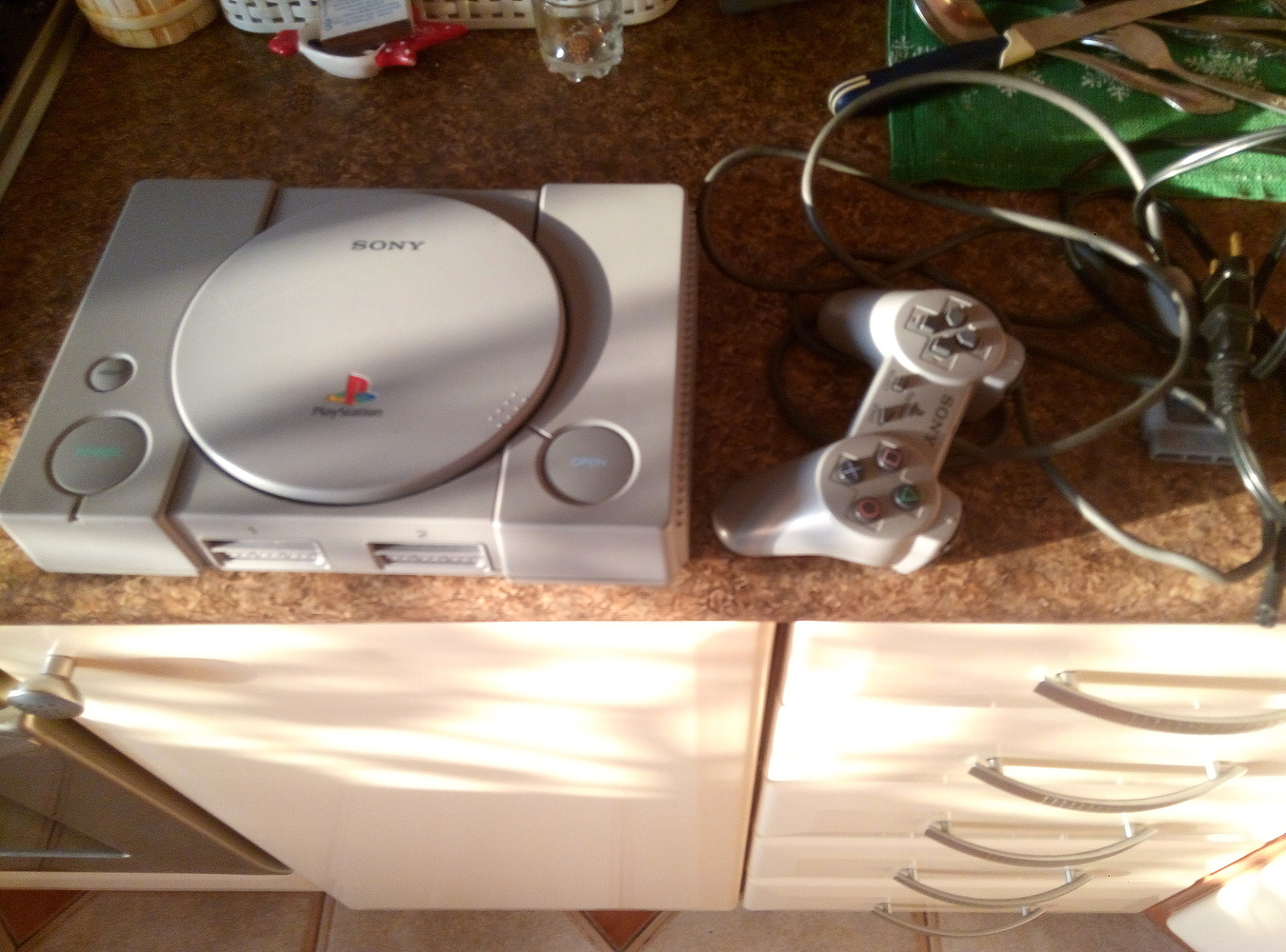

Здравствуйте! Продам сей агрегат, брал в апреле прошлого годы у Владимира @sid192 . С тех пор внешне и по работоспособности ничего не поменялось все работает и поёт. Фотки с его объявления, уж болно хороши…мне в своём северном освещении такие не сделать . Пишите artlofimusiСОБАКАrambler.ru Нахожусь в Ханты-Мансийске, цена 5 т.р. в комплекте, “плойка”, джойстик, сетевик. Отправлю.
Или поменяю на стойки для B&W шестой серии…типа STAV24.

Модель SCPH1002.
Такое звучание можно получить от CD плеера, только в десятки раз дороже. Не пропустите великолепную возможность, Ваша коллекция CD зазвучит!
