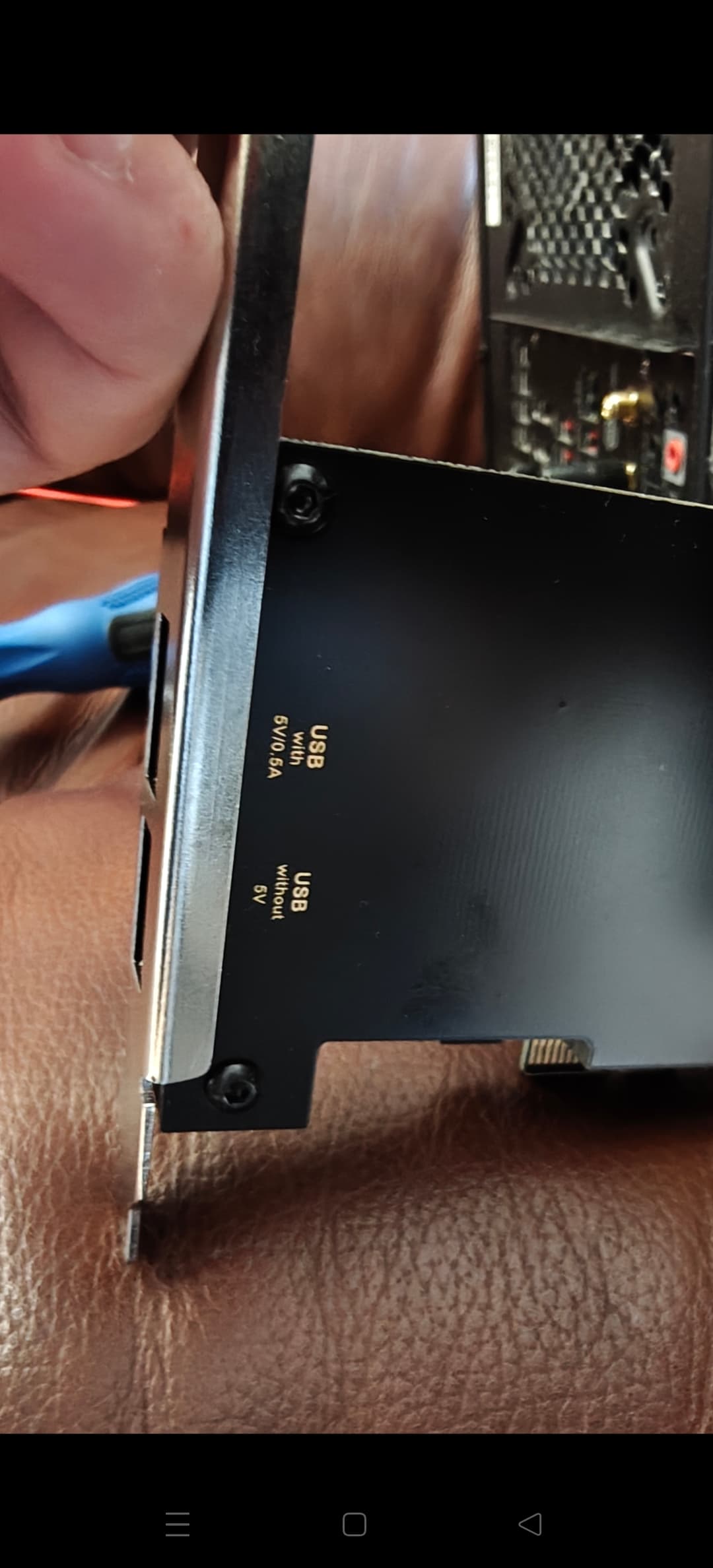

Народ, нужна консультация
Поставил PVD-Audio USB-AD
На ней есть 2 выхода С питанием 5в и БЕЗ питания.
Идёт это все на singxer su-1
Так вот работает это все только через выход с питанием +5в
Со второго вывода на компе просто не появляется вариант вывода звука.
Хотя как я понимаю сингхеру не нужно питание и вариант БЕЗ питания предпочтителен?
Драйвера на конверторе последние поставлены
Винда 11
Где я что упустил ?
В Singxer SU-1 (а также SU-2 и SU-6) приёмная часть до гальваноразвязки берёт питание по кабелю USB от источника, поэтому от USB-выхода карты PVD без питания +5В он не будет работать.
приёмная часть до гальваноразвязки берёт питание по кабелю USB”
на сколько это критично или не критично?
