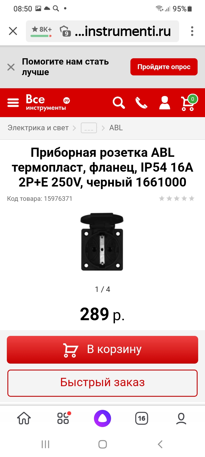

Для примера разъема, первая попавшаяся

Вот отличная по качеству и звуку розетка. 5мм смело влезет
