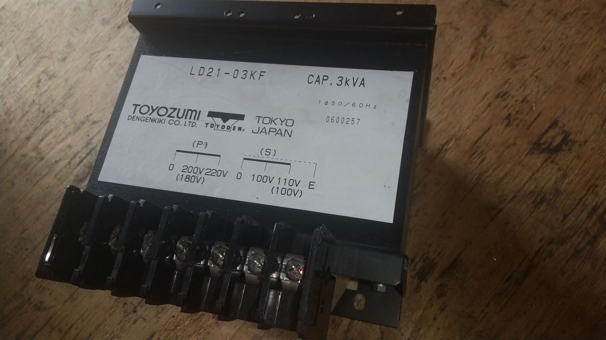

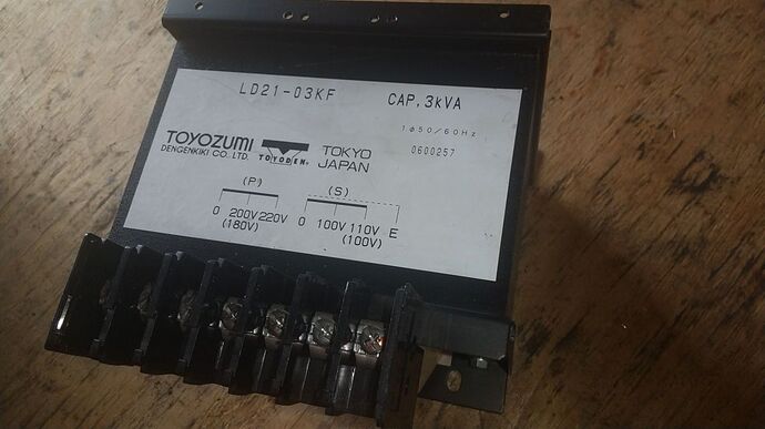

Здравствуйте. Кто может сталкивался - как такой в нашей сети?
Toyozumi 3kVA
И сколько он может весить?
А что ему будет…
21.5 кг.
Это автотрансформатор.
Нет, это нормальный.

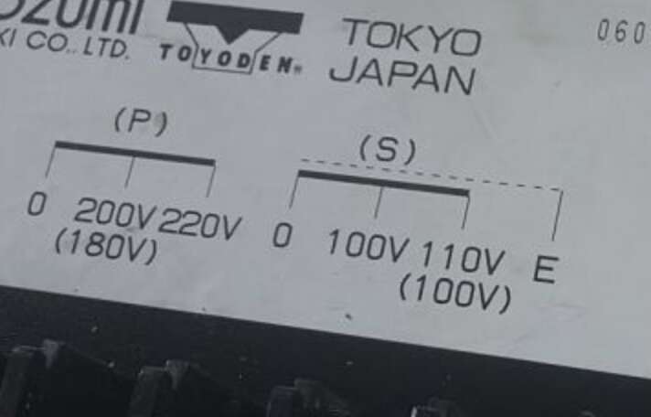

Автотрансформатор — AD21…
Автотрансформатор - может и лучше. Мне гальвано развязка не нужна.
Это Toyozumi LD21-03KF
Я вроде умею читать… на фото есть вся нужная информация, массу я взял у производителя в ответе выше.
Транс 2006 г.в., что хорошо.
Да, я понял. Спасибо. В общем хороший трансформатор.
Да, это немного упрощённая версия SD-серии.
Михаил, а в чем упрощение и по звуку будут ли изменения по сравнению с sd?
Как минимум двух отводов нет у первички и вторички, плюс он другого класса (типа изоляции), будет погорячее.
Звуку без разницы, то есть, конечно, звук у разных трансов разный наверняка, но лично я даже не сравнивал, просто нет в этом никакой необходимости.
Можно спокойно брать LD и не переплачивать за SD? А погорячее раз, то корпус с вентиляцией возьмём)
У меня оба вида есть, все хорошие.
