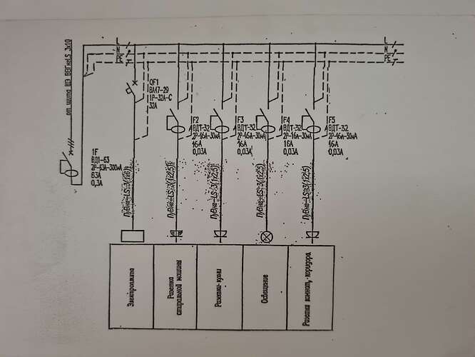

Что, хотите сказать, что моножила (не плетёнка) не выдержит? У него выделено 10 квт на квартиру.
А эти как справились?
От щитка 3 х 10 кв.мм.
По расчётной таблице, медь, 6 кв. на 11 квт открытой проводки. А так да, запас карман не тянет.
Хорошо справились, все грамотно.
Таблицу нужно применять правильно. Понимая, при каких температурных режимах работает кабель, что является потребителем, как построеная защита.
