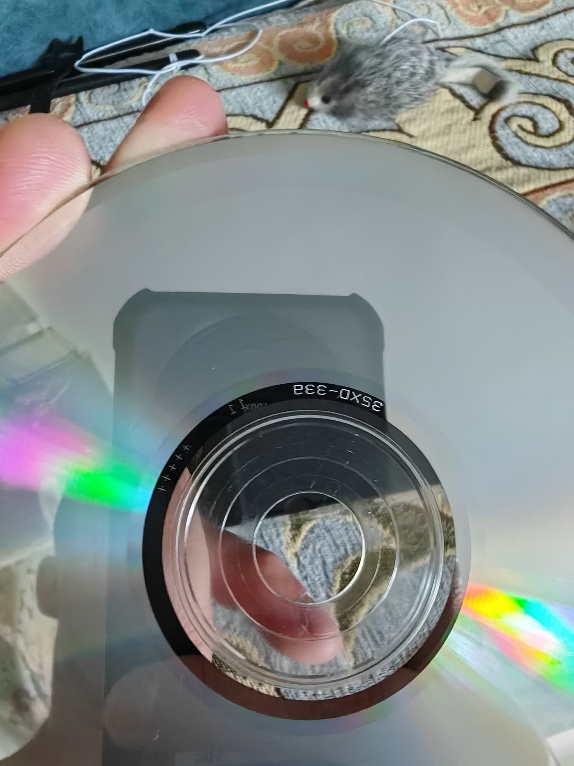

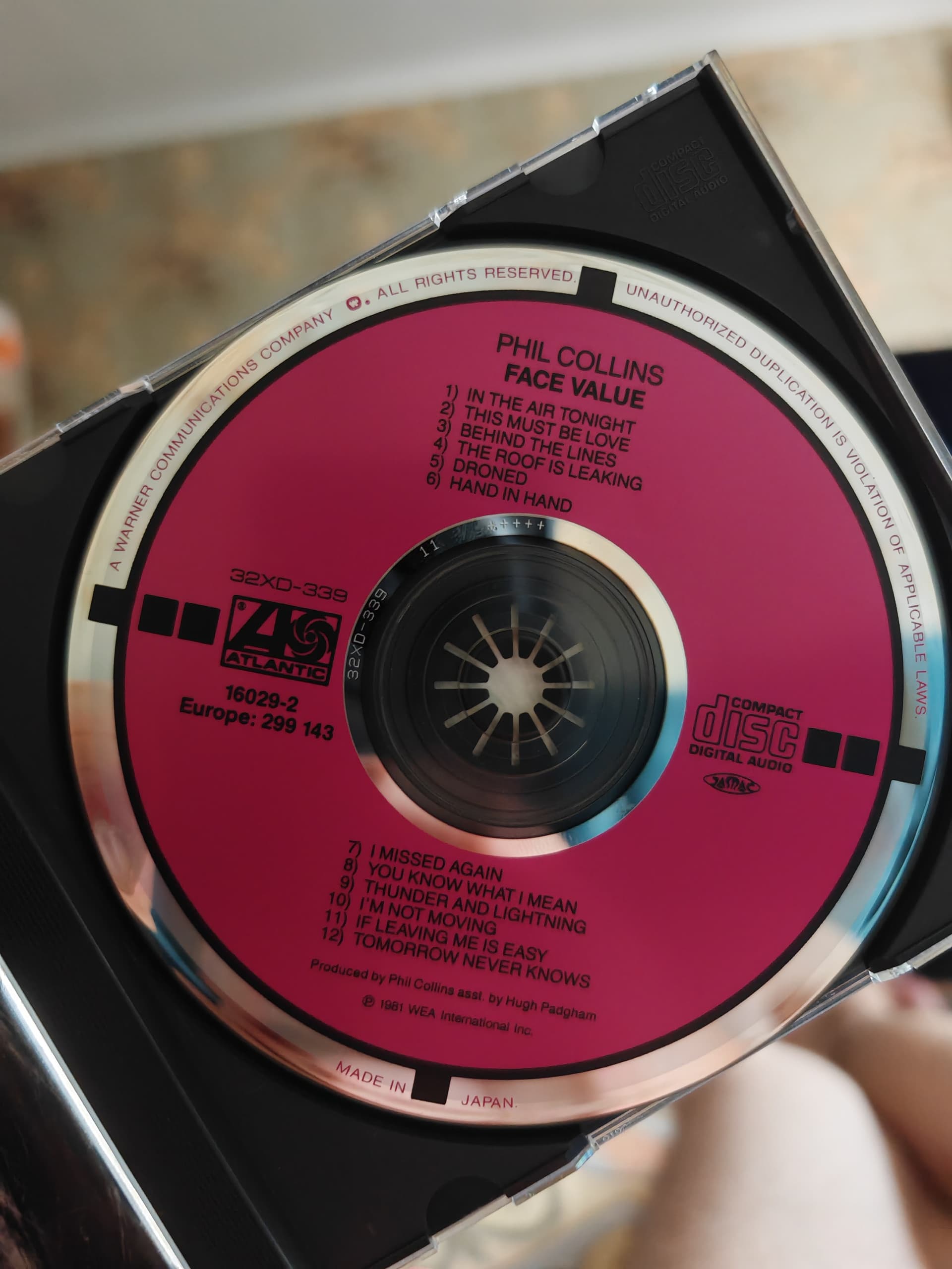

Други, купил несколько японских прессов. Один диск вызывает вопросы.

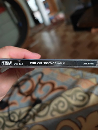

На остальных есть штрих коды, на этом нет.
Все норм? Или пиратка ?

Издание пиратское, наклейка РАО не имеет голограммы, на монолайме вы видите зацарапанный прямоугольник, на его месте находился код IFPI предприятия - изготовителя, но зацарапан иглой на “зеркале”, диск московский ( сигнатура MS xxxxxxxx )/
  • Matrix / Runout: 32XD-339 11 +++++
  • Rights Society: JASRAC
  • Other (US Catalog Number): 16029-2
  • Other (No text in plastic hub: Variant 1):
  • Other (Text in plastic hub: Variant 2): CSR

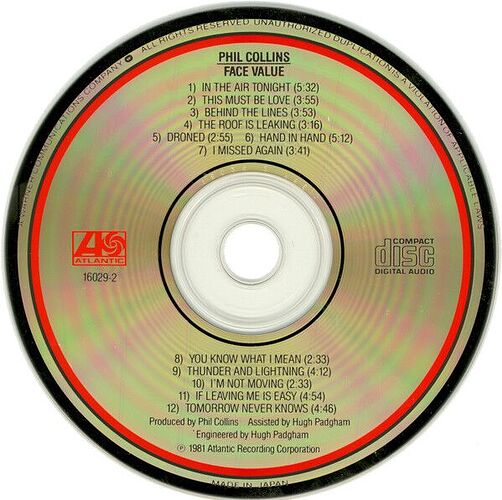

    Вот накатка диска данного издания для Японии ( с упоминанием Cat.Number Европейского тиража )
    Насколько видите - соответствие неполное, думаю ( исходя еще и из качества накатки вашего диска ) у вас оригинал из соответствующего пресса.
    Данные издания очень легко становились целями пиратов не экономящих деньги на предпечатной подготовке материалов, скопировать сигнатуру без IFPI и сделать соответствующие материалы и макеты, должного качества могли сделать тираж “один-в-один”, не стоит забывать, что оборудование зачастую и в Японии и в России ( как на заводе, так и в типографии было одним и тем же или похожего класса ).
    Покажите полиграфию вашего диска на нескольких фото, там и посмотрим.
Ни разу не видел подделку на первых япов на должном уровне ))) Покажите ради интереса!
Посмотрите, внимательно на маску накатки предоставленную Pitstoper. Сравните ее с японским оригиналом. На варианте владельца отсутствует внешняя чёрная окружность, а на оригинале она есть. Такого несоответствия быть не может т.к. для этого издания вариант накатки был определен и не менялся. В то же время качество накатки у диска Pitstoper очень высокое, осталось внимательно рассмотреть полиграфию, если он её покажет и попробовать найти несоответствия и там, если они будут. Если они отсутствуют - владельцу имеет смысл занести своё издание в базу Discogs, как еще один вариант выпущенный в Японии.

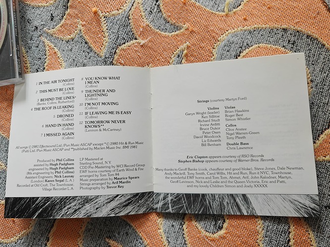

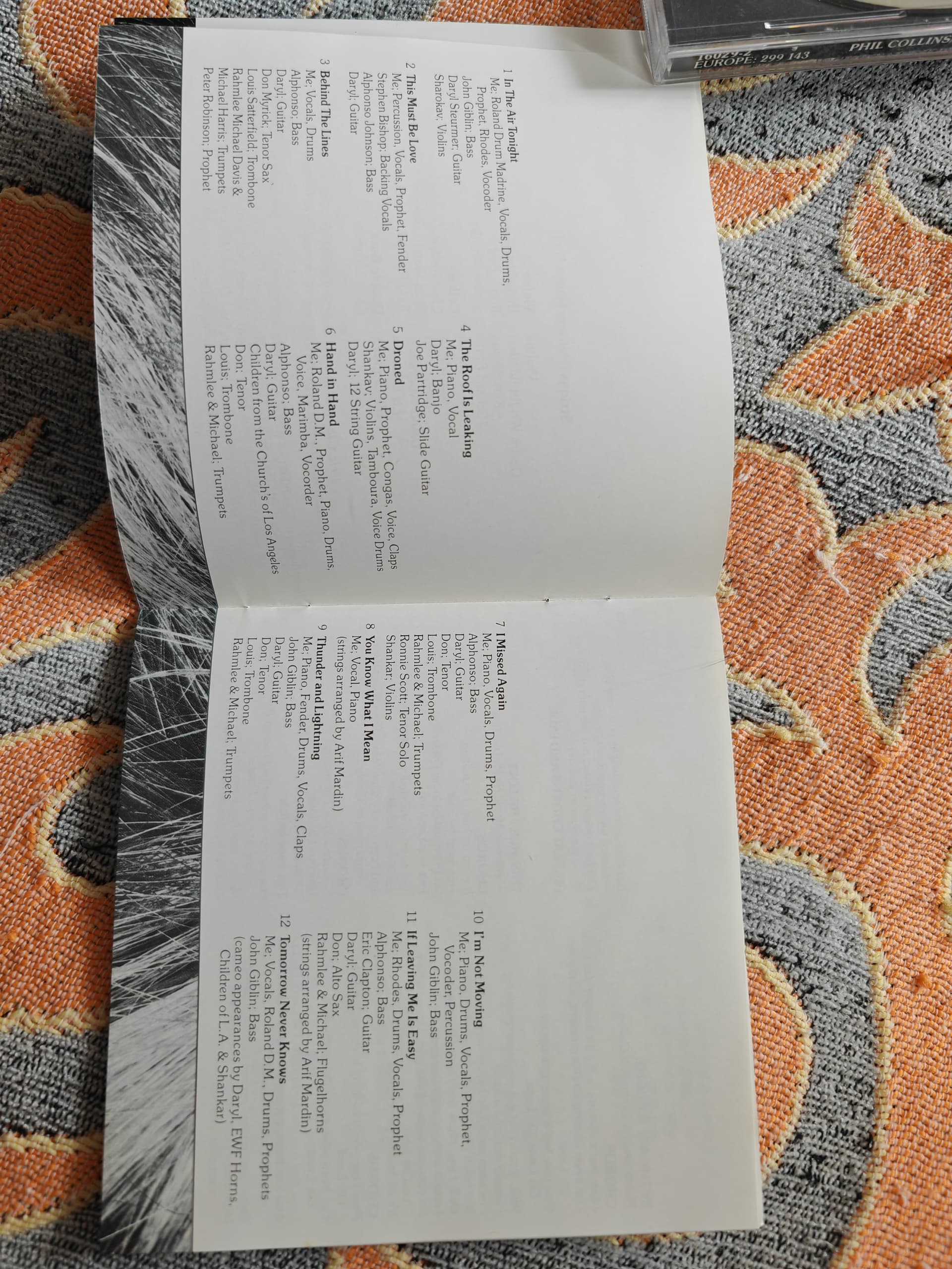

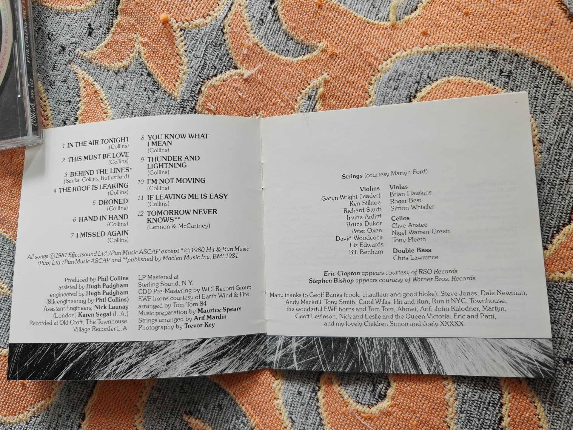

Буклет диска
А OBI ?? И внешний вид полиграфии торца издания?

У Александра, на мой взгляд, первое японское издание для Европы и ему нечего бояться)))
Все верно, только накатка все равно не совпадает по внешнему кольцу. Коробка, трей настоящие, это видно по фото. Жалко, что OBI нет.

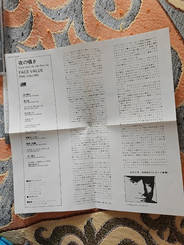

Да и у Александра издание для Японии. Во первых, зачем европейцам вложение для японцев на их языке, во вторых - нет IFPI, что характерно для японских изданий внутреннего рынка, ну и штрих-код отсутствует, что для мировых продаж - нонсенс. Жалко, что OBI утеряна.

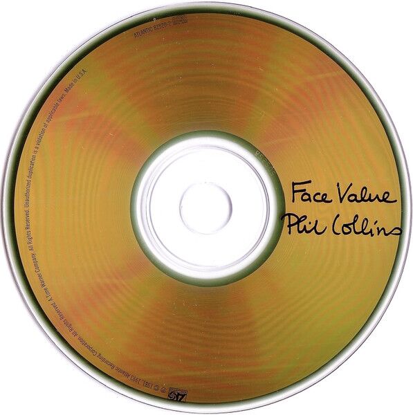

Америкоский первопресс. )
Пишут - ремастированное переиздание с использованием “золотой маски” на рабочем слое. CD, Album, Reissue, Remastered, Gold вышел в 1993 году.
А первое издание американцы продавали немецкого пресса. USA & Europe
А второе для американцев отпрессовали Японцы.
Первый немецкий, второй японский, третий америкоский.
Я и говорю, америкоский первопресс.
