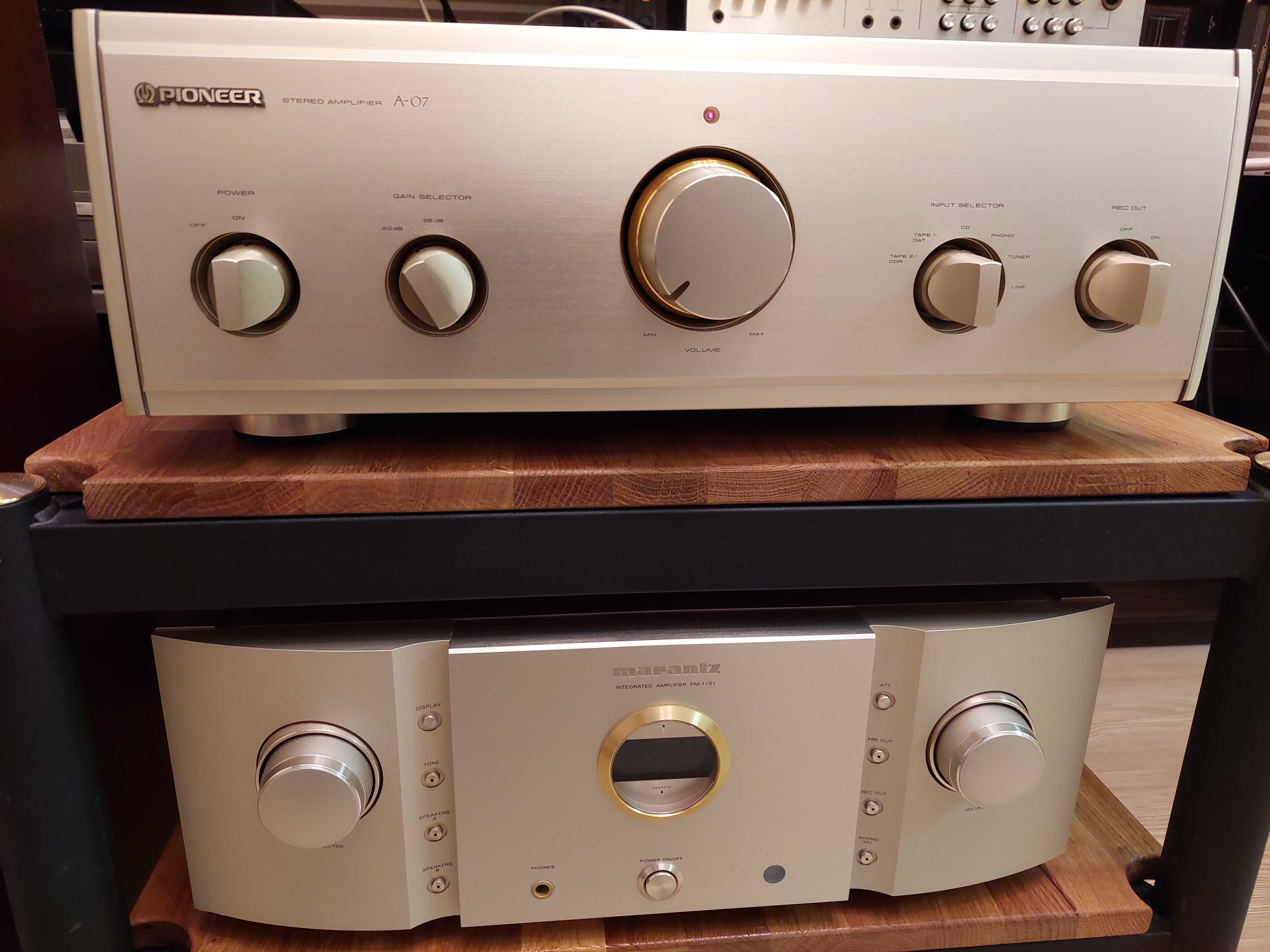

Я в свое время долго жил как с Pioneer a07, так и с Marantz pm15 s1. Два достаточно зрелых усилителя, но абсолютно разных по концепции и философии звука. Симметричная схема и раздельное питание пионера определённо даёт свои плоды, а именно:
  • умение работать практически с любой нагрузкой,
  • усилитель с очень хорошим контролем нч и умением играть на “малой” громкости
  • отличная скорость и артикуляция мидбасовой области
    Заметил нежелание опускаться в информацию в области инфронизких частот, от этого на БСО иногда не хватает основания и масштабности при пиковых значениях сигнала.
    Средний диапазон можно охарактеризовать как достаточно спокойный, с неплохой тембральной точностью, верхние частоты по пионеровски имеют лёгкий акцент и монотонность, есть потеря телесности и богатства обертонов в этой области, на живых инструментах этот момент особенно бросается в глаза, но радует, что отсутствует синтетика.
    У аппарата есть два режима входной чувствительности и они оба работают совершенно по-разному, в положении -40дб звук максимально открытый и динамичный, в -20дб кажется словно усилитель начинает засыпать и на него накинули одеяло) скорее всего так и задумано, тут уже дело вкуса, хотя сам концепт я лично воспринимал иначе, а именно понижение входной чувствительности для более удобной корректировки уровня громкости в зависимости от используемой акустики.
    Если говорить в целом о звуке, то он достаточно комфортный, с уклоном в теплое(возможно для многих это плюс), среднее тембральное разрешение. Сцену умеет строить, но не слишком объёмную как можно было бы ожидать от полного дуал-моно.
Из минусов, что хочу отметить:
  • пошаговый регулятор громкости, который я нахожу дико неудобным, особенно, если есть желание вечером послушать музыку, первые значения достаточно резко меняют уровень.
  • второе, это неумение играть громко, так как усилитель имеет скромный запас мощности, и вы ещё подключили акустику с низкой чуйкой, добавили к этому 20м.кв площади и тут пионер потерялся, тут либо ищем акустику с высокой чувствительностью или слушаем его в маленьких помещениях. Пыня отменно играет рок, возможно это его кредо!

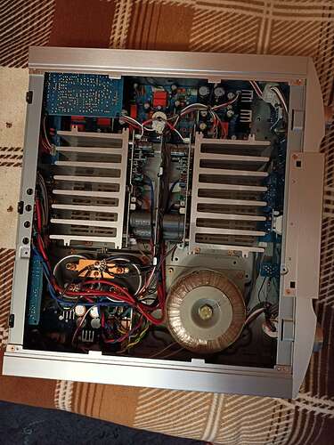

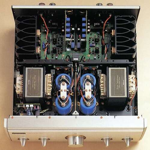

Да, только в европейском варианте фронт.панель с ручками как у а-05, добавлен регулятор громкости с мотором и соответственно пульт, вместо торов как у 05 стоят трансы Ш-образные уже как у Японского а-07, банки вместо Филипс стоят Elna как в 05. Есть нюансы зрительного характера, а именно радиатор без покраски и ещё всякие декоративные мелочи, которые глобально на звук не влияют, но в глазах создают некую уверенность в этом))) В остальном они одинаковые.
Да и вес у этого усилка ещё тесно связан с боковыми накладками, поверьте они прилично массе добавляют.

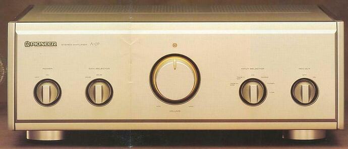

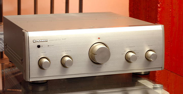

Японская версия усилителя Pioneer A-07
Европейская версия усилителя Pioneer A-07
Визуально заметно, что имеет закругленные ручки переключателей и темное окошко фотоприемника ду под надписью Pioneer (левый верхний угол).

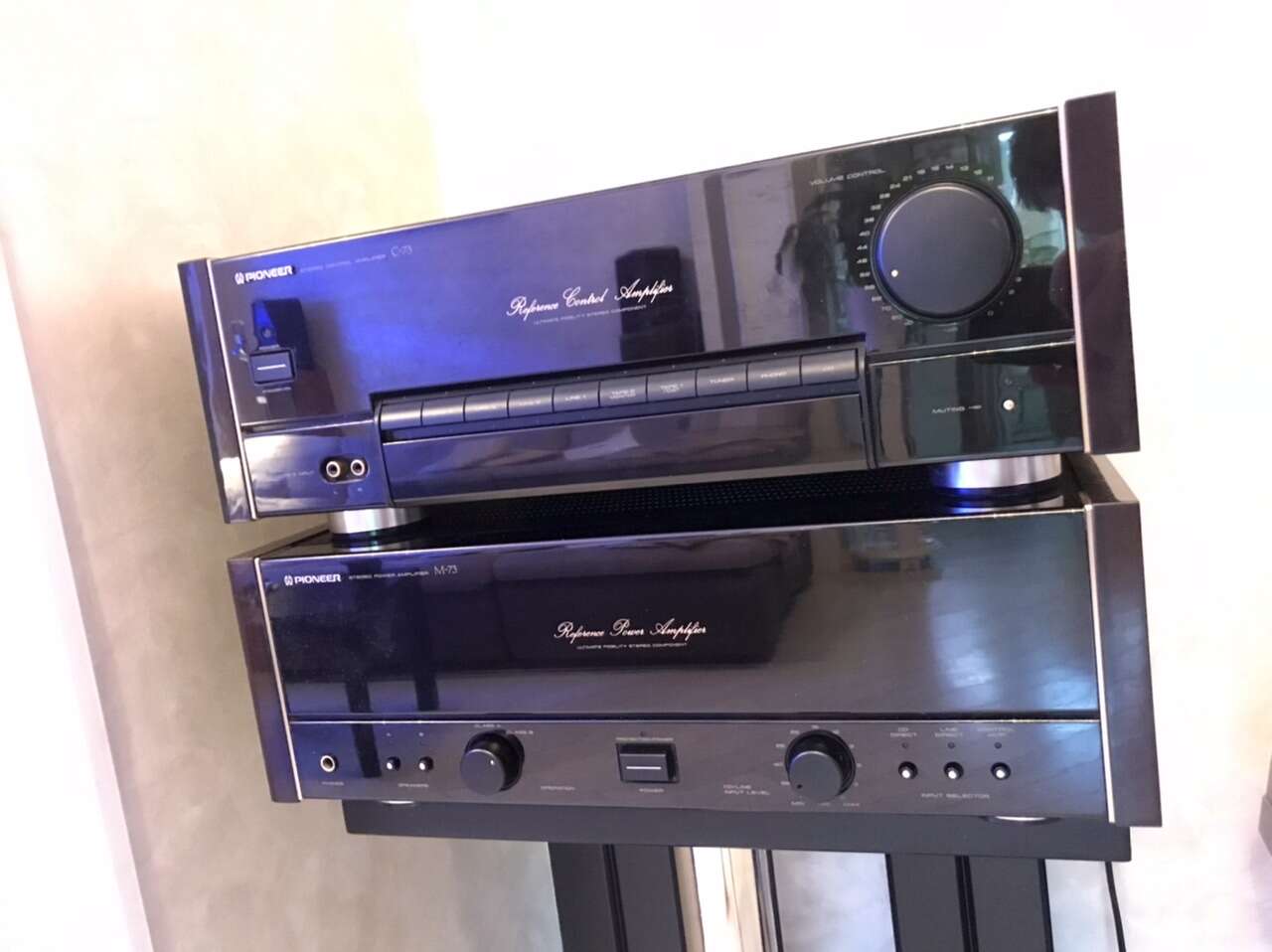

Ребят, кто слушал pioneer m-73/c-73? Что скажите про этого зверя?
Старый
