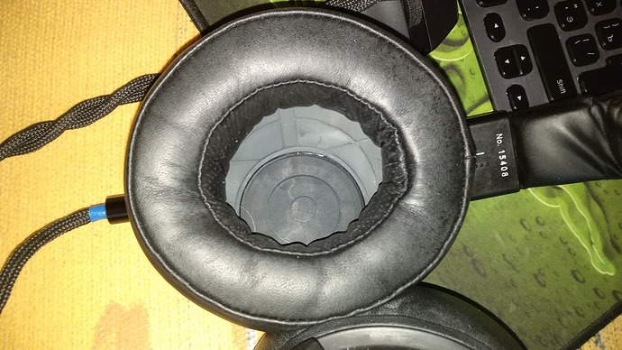

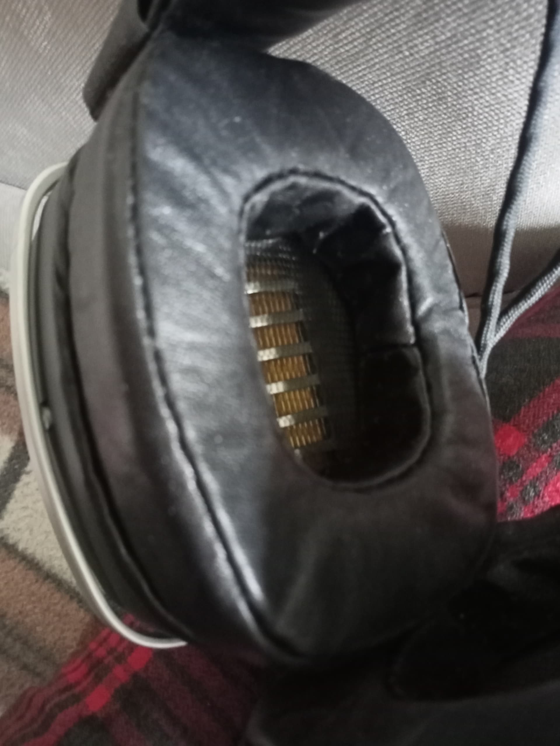

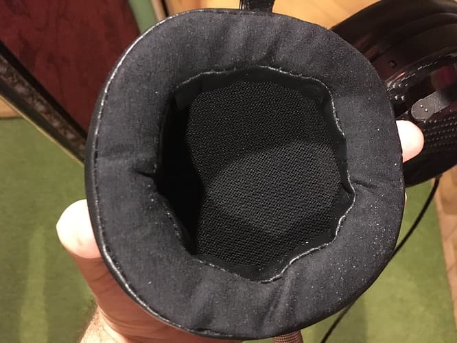

Ну дык вот же Николай у них заказывал - кривовато как-то получилось. Правда это уже относительно давно было. Попадались отзывы на неаккуратный пошив и на других форумах. По звуку вроде особых нареканий не было. Хотел сначала купить амбушки для Ether2 из кожи у Kennerton, но они меня отговорили и направили в Веспер.
Материал на Вашем фото выбран Алькантара, он мягкий, форму не держит, я думаю из за этого такой вид.
Вот фото моих, я не вижу недостатков. В конце то концов, что из них стрелять что ли :grinning:?

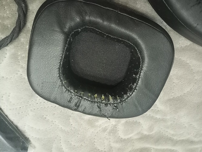

Нежданно, негаданно амбушюры моих Heddphone посыпались :frowning: . Наушникам менее двух лет.
Поиск в интернете на предмет покупки новых оригинальных ни к чему не привел. В докторхэд также сказали, что помочь с этим не имеют возможности.

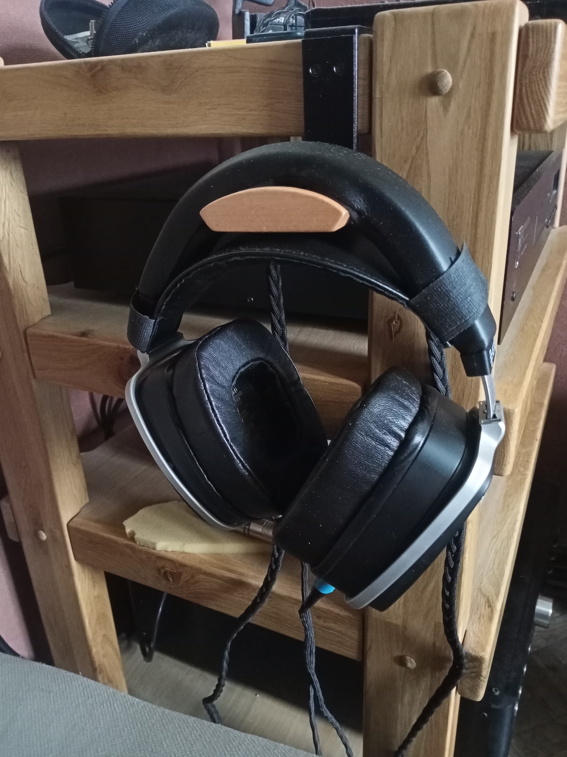

Думаю, а что я мучаюсь? Есть же Сергей Snorry. Написал ему, договорились, отправил ему наушники. Менее чем за неделю всё сделал.

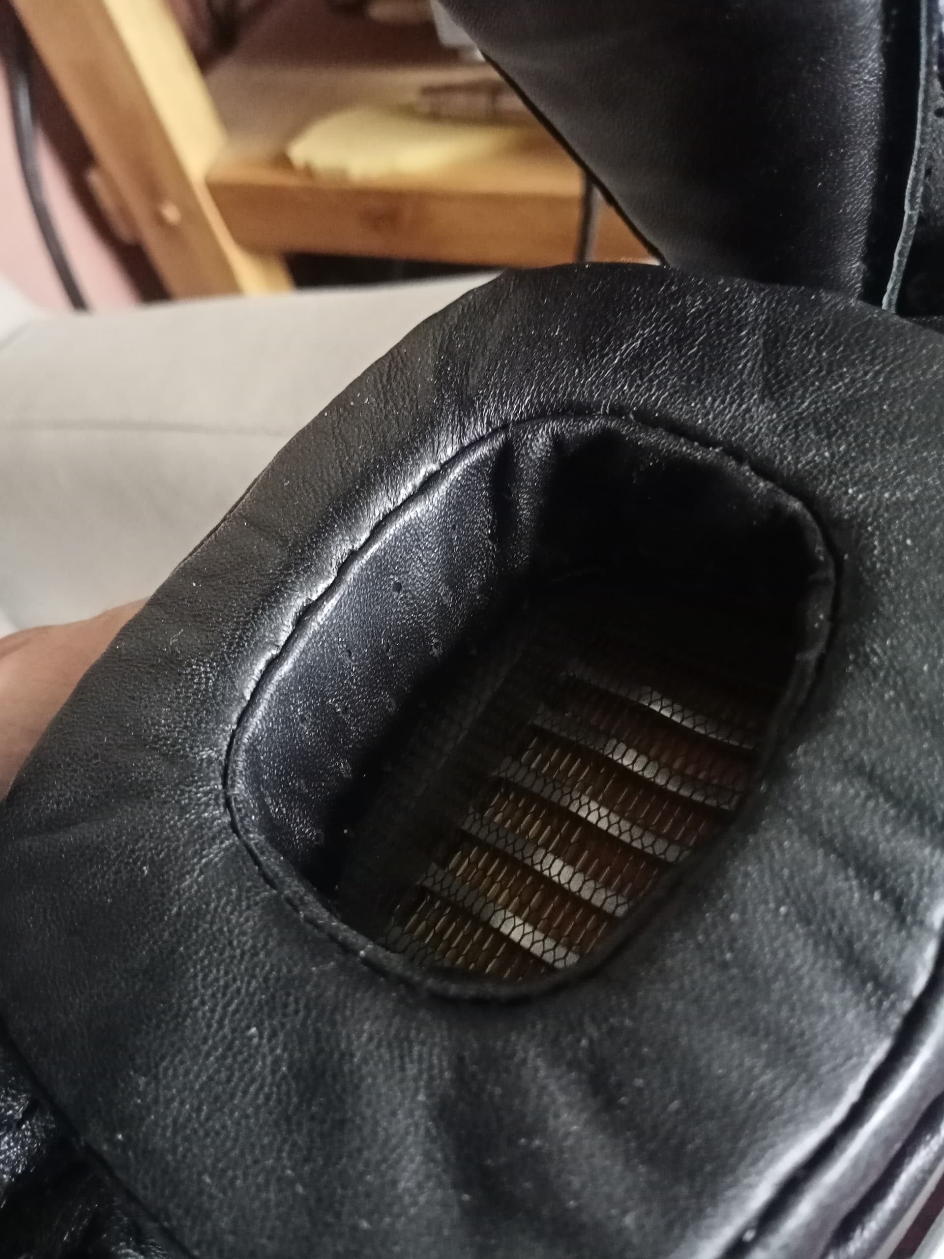

Подход к работе у Сергея на высшем уровне (впрочем как и всегда). Были попробованы разные варианты, но по словам мастера, оригинальные по своему строению лучше всего подходят к Хэдд. Поэтому были максимально точно скопированы
Перфорация, натуральная кожа.
Наполнитель подобран с похожими свойствами (по ощущениям чуть более упругий)
Была поставлена защитная ткань с максимальной прозрачностью.

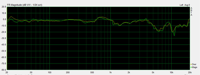

Замеры с новыми амбушюрами
По звуку получил плюс в чуть более плотных, собранных НЧ, чуть более ясное звучание и более чистые ВЧ.

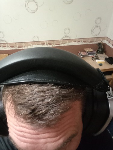

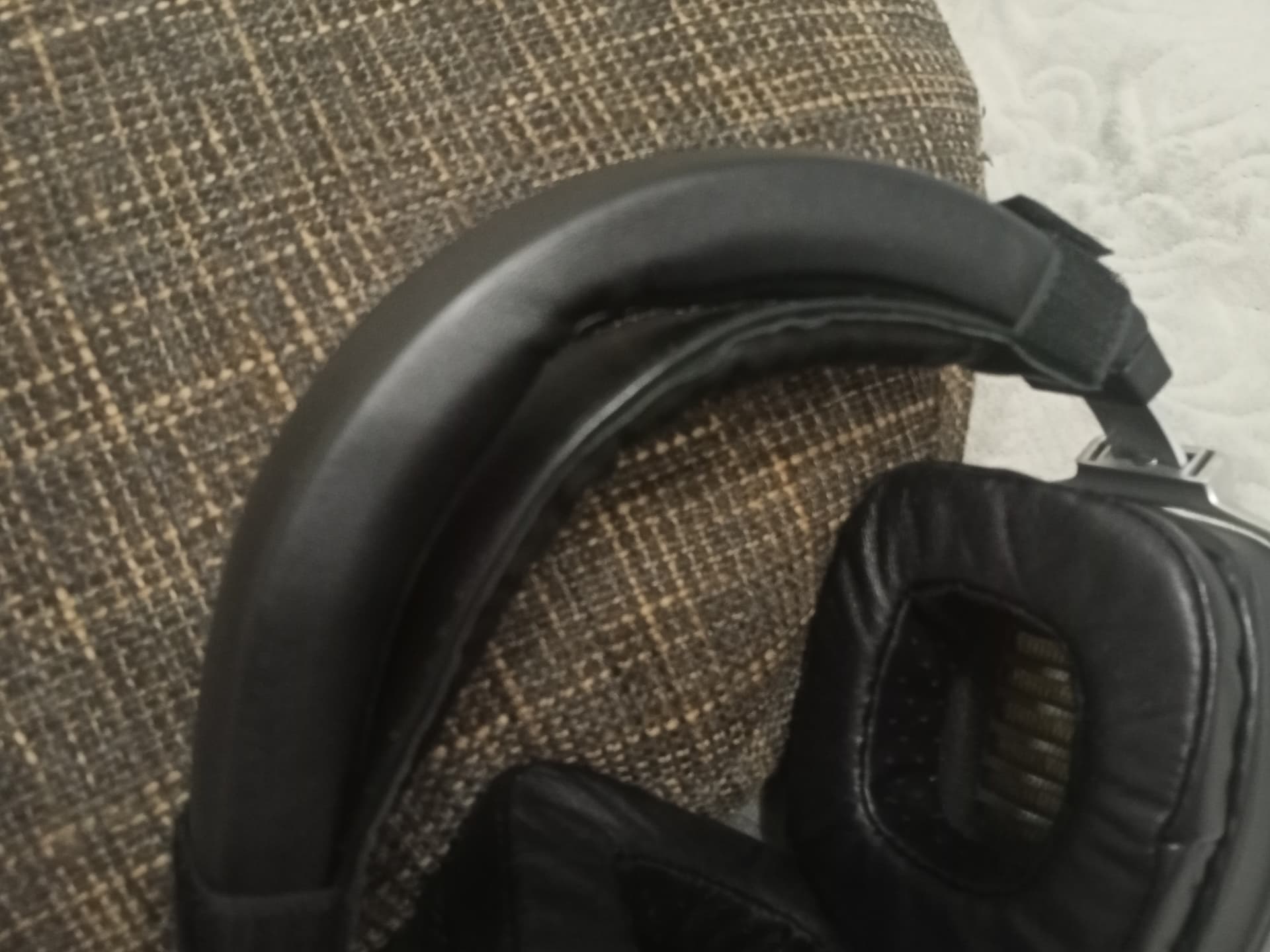

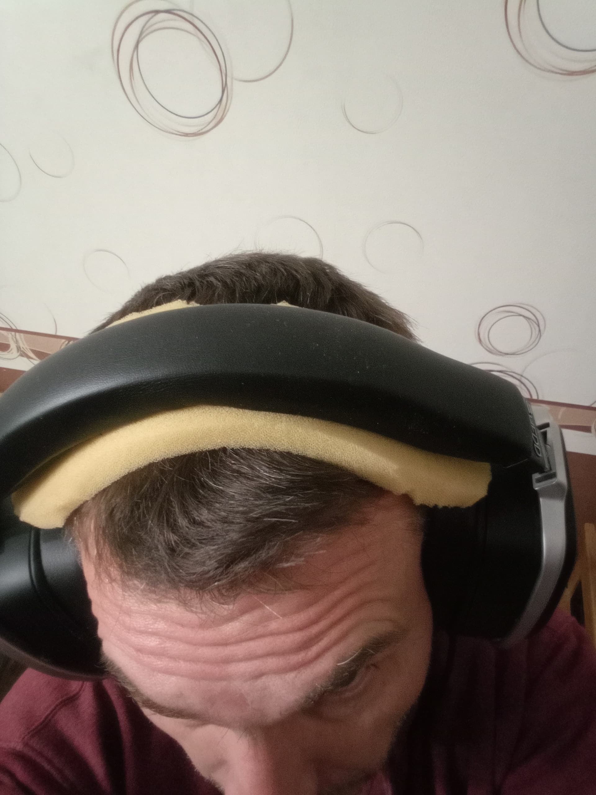

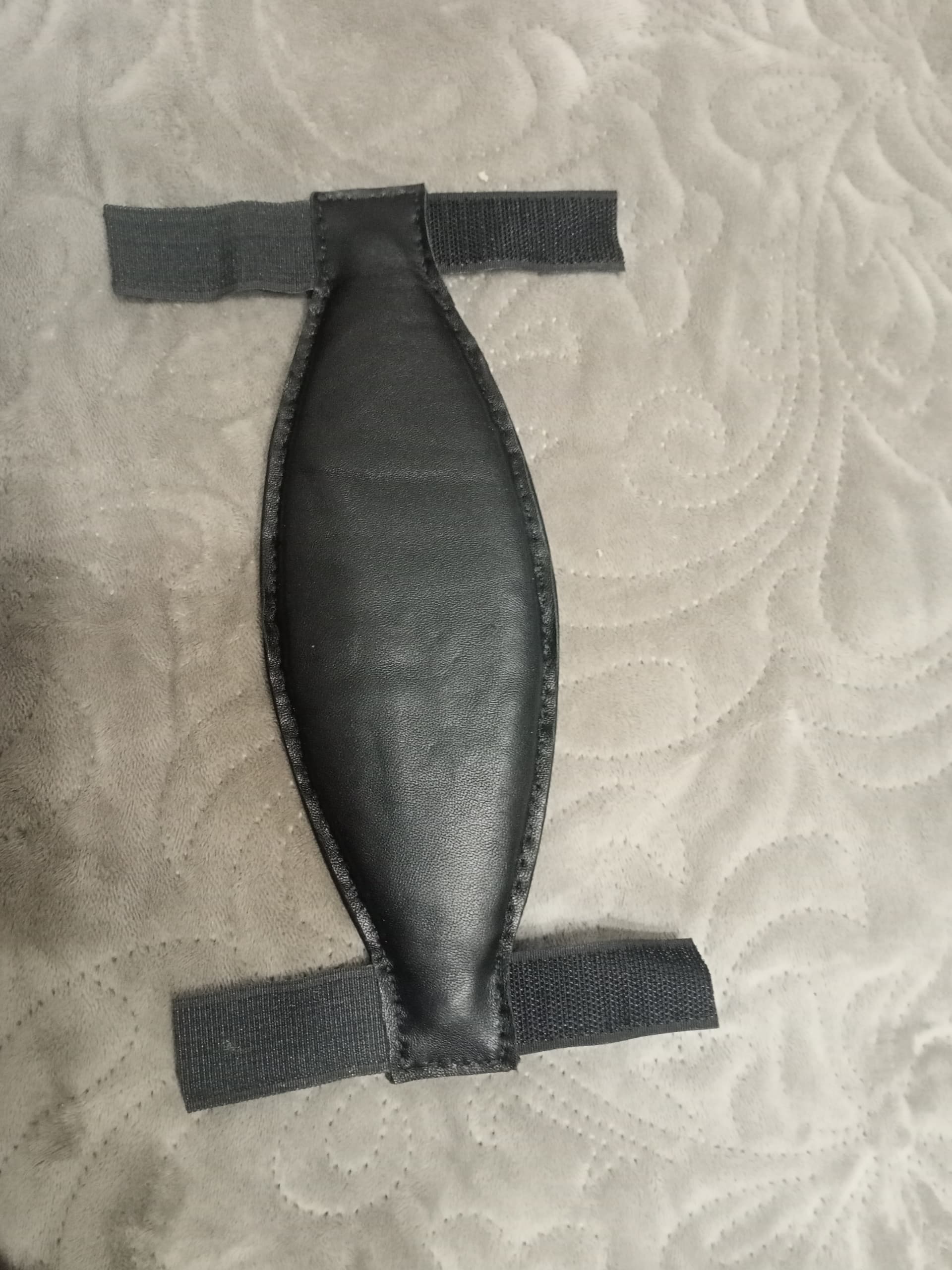

Все знают об ужасной эргономике этих наушников, о сильном давлении оголовья на :skull:. Этот вопрос Snorry решил.
До этого я просто использовал прокладку из ппу
Колхоз, но функцию свою выполняла.
Теперь так

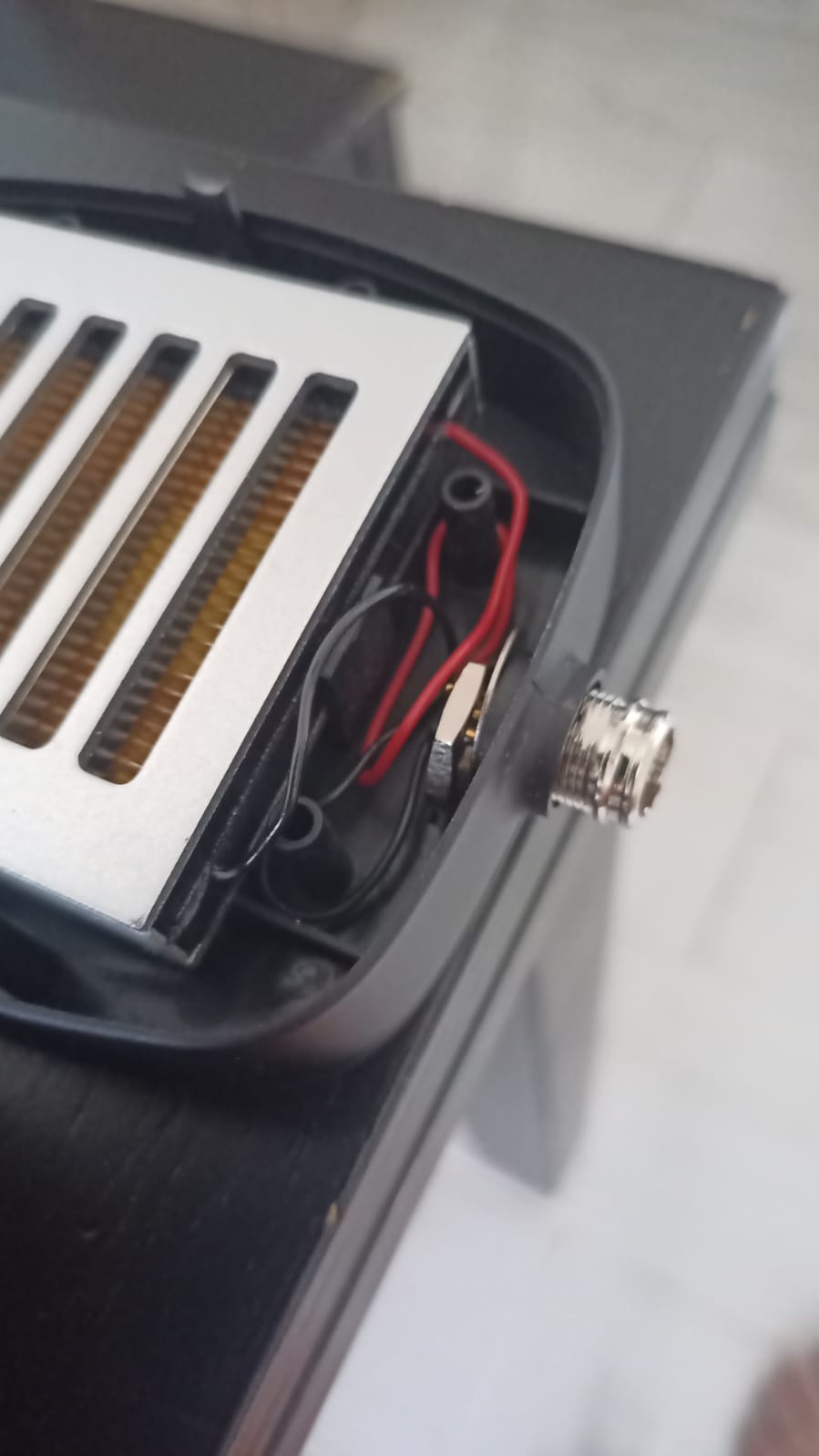

Ну и была изменена распайка разъемов в наушниках под распространенную как у Snorry, Audeze и т.д.
IMG-20230925-WA0004
Была мысль ещё заменить внутреннюю разводку в наушниках на более качественную, но это не представляется возможным

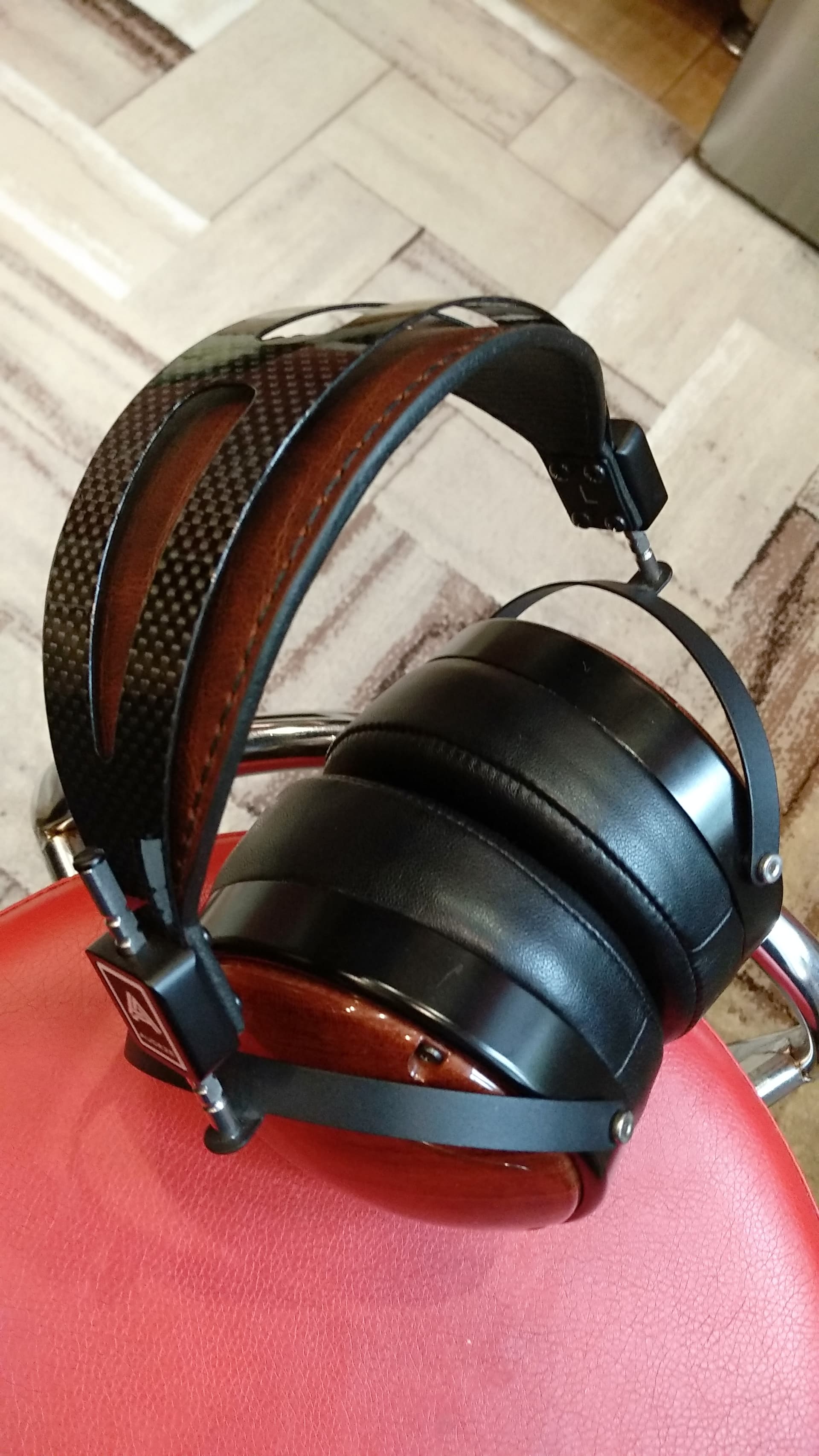

недавно в очередной раз заказывал амбушюры у VesperAudio
обновил старенькие Sony MDR 7509
остался очень доволен - по качеству и звуку стоят своих денег!
очень хорошо пошили - и супер удобные амбушюры вышли
материа брал - настоящая кожа (whole grain leather)
а наполнитель - закрытопористая пена с эффектом памяти (она самая мягкая и комфортная)

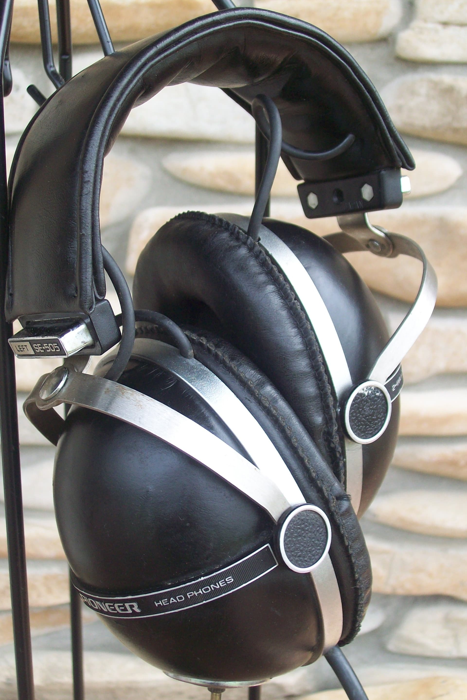

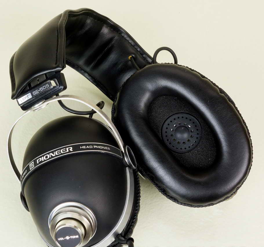

Во-первых, абсолютно все шьют так: кольцо, к нему внешняя и внутренняя боковина и отбртовка крепления - уж какая получится. Т.е. в поперечном сечении это всегда прямоугольник.
А сделать оригинальную форму - неспособны.
Поясняю, на вашем же примере - справа гладкая округлая форма, слева - как все делают.

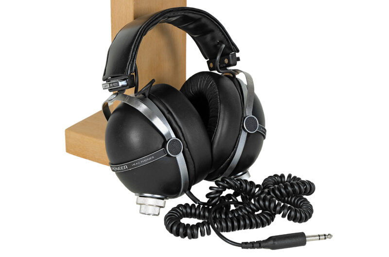

Другой пример, только еще и не круг или просто овал, а более сложная форма. Классика жанра - Pioneer:
Сшить же могут только такое уродство:
И во-вторых:
уж про кривоту я промолчу. Посмотрел сайт vesperaudio… У китайцев часто ровнее получается.
Так я дома на машинке могу настрочить, немного потренировавшись.
Audeze так шьёт :vulcan_salute:, лучшие амбушюры, какие я встречал :hugs:. Язык не повернется произведение искусства назвать уродством :thinking:.
Так опять же прямоугольник в сечении. Может и аккуратно, но совсем не та форма, про которую я объяснял.
