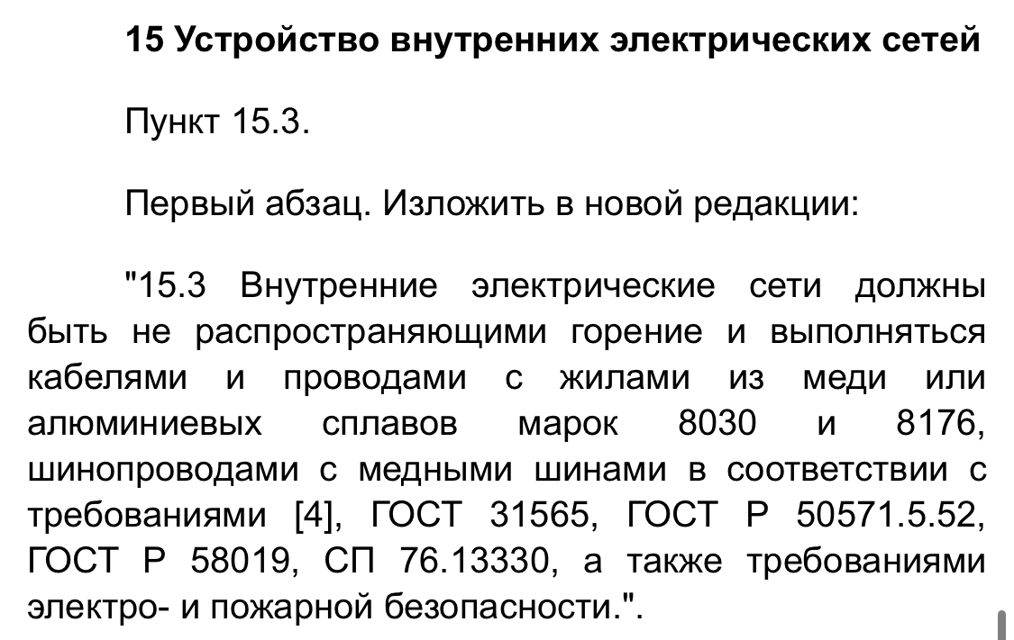

Действительно, есть СП по проектированию и измы к нему, утверждаемые приказами МинСтроя. Застройщики им руководствуются.
Максимальная нагрузка на розетку 16А и это 3,5 кВт. Для проводки достаточно медной моножилы 2,5 квадрата. Алюминиевый сплав потолще нужен
В квартирах не встречал, а например ПИК прокладывает алюминиевый сплав до вводного диф автомата, далее медь до квартирного щита. Это в рамках СП. Соответственно и по квартире медь, на розетки 2,5 мм2, 1,5 на освещение.

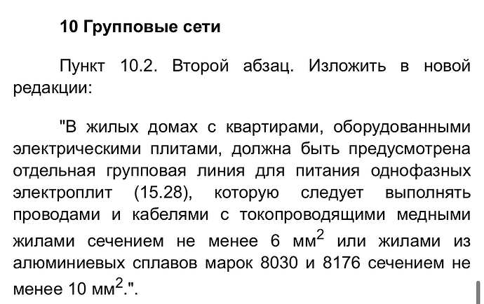

Изменение #3 к СП
Для плит даже 6 квадратов уже требование
