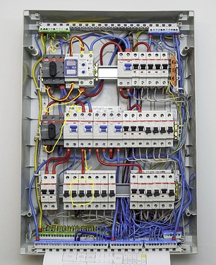

А вот квартирный:
Один рубильник можно влёгкую убрать, посадив аудио на “неотключаемую” группу. Может ещё что?

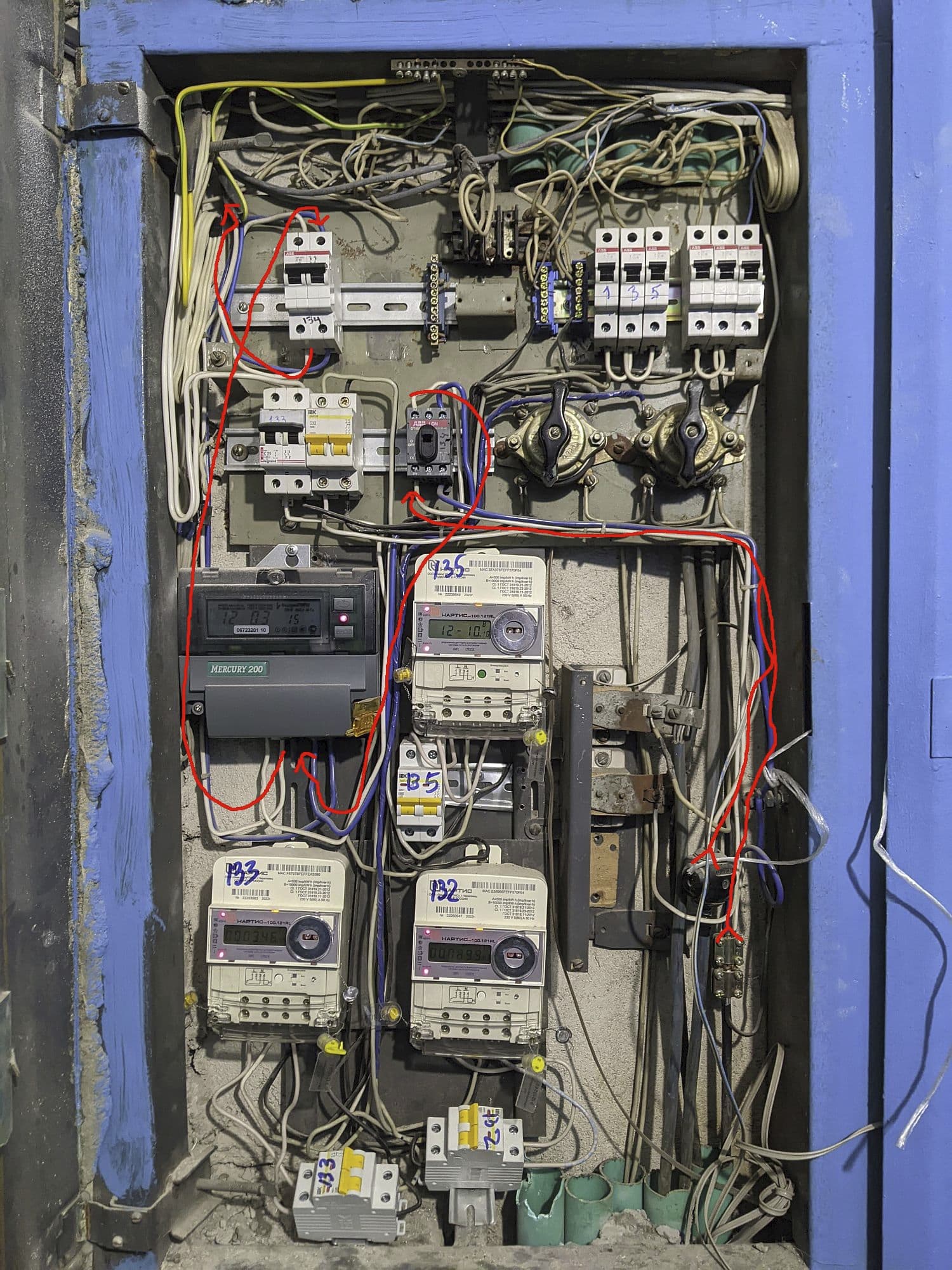

В щитке этажа.
Серый рубильник до счётчика - нужен.
Белый после счетчика - не нужен.

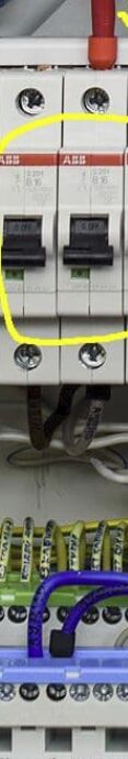

У Вас две выделенки? и их автоматы и нули эти?
А это обязательно требование УК, как понимаю. Вводной автомат должны быть и служит ограничением выделяемой на квартиру мощности. Хотя мне поставили от балды 32А (просто из того, что было на руках у электриков), а в УК говорили вообще про 3кВт на квартиру. Может, с таким отношением и можно его заменить, тем более что рубильник перед счётчиком есть и замена не представляет проблем. А убрать - законно ли это?
Ну и этот автомат, по идее, призван защищать линию от этажного щитка в квартирный. Если убрать автомат, эта линия в несколько метров окажется без защиты.
Да.
На самом деле там даже три (NYM, Чернов и рядом АИМ c 1,5квадратами разнесёнными), но все сейчас неактивны, т.к. переехал в другую комнату, и в новой пока взял линию от отсутствующего кондея из той же группы (автоматы рядом). Перекоммутировать - не проблема.
Таким образом на пути к выделенке у вас:
4 рубильника, УЗМ, и УЗО.
Если входной автомат (тот белый наверху в подъезде) обязателен, то зачем тогда ещё 2 рубильника ОТ63F3 в квартире ? :thinking:
Если вы против исключения УЗМ и УЗО от выделенки, то я бы перенёс автоматы выделенки на верхнюю рейку. Там и место для них есть. При этом исключается 1 рубильник ОТ63 и две соединительных перемычки (фазы и ноля с 4-мя контактными соединениями).
Плюс ко всему все перемычки, обозначенные жёлтыми стрелками, заменил бы на моножилы (может ошибаюсь, но сейчас они похожи на многожильный провод, ибо с наконечниками).
От подъезда до квартиры же идет моножила? Ну похоже.
А дальше - до нулевой шины - многожилка? Вот тогда и её заменить.
Да, то при переносе автоматов выделенки на верхнюю рейку, их нули перенести на ближайшую нулевую (та короткая наверху).
Думал для удобства. Вводной рубильник в квартире - чтобы не идти на этаж отключать. Второй - отключает все линии, кроме “неотключаемых” групп (например, на период отпуска), куда входит холодильник, вентиляция, ещё роутер вроде. Несколько лет эксплуатации показало, что этим функционалом не пользуемся, ничего не обесточиваем на период отъезда. Может, надо всё же, кстати?
Вводная линия от этажного щитка - моножила 6 квадратов. Вся разводка внутри квартирного щитка - многожильный 10 квадратов.
Да, пожалуй, автомат аудиолинии можно будет посадить наверх. Наверное, тогда вовсе автомат можно заменить на двухполюсный, чтоб совсем по красоте было?
И в этом случае будет легко исключить УЗО, запитав автомат сразу после УЗМ, а параллельно автомату уже отправить ноль и фазу на вход УЗО с “неотключаемыми” линиями.
p.s.: огромный плюс этих автоматов и УЗО ABB - там двойные клеммы, и можно подключить два независимых провода или гребёнку и провод.
:+1:
Всё, что связано с выделенкой я бы заменил на ту же моножилу 6 мм2. В том числе и ноль. У меня вообще всё в щитке разведено моножилой на 10 мм2. Поэтому и советую. Про направление Вы помните, знаю :wink:
