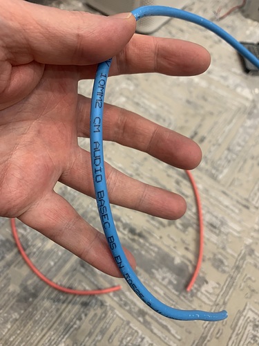

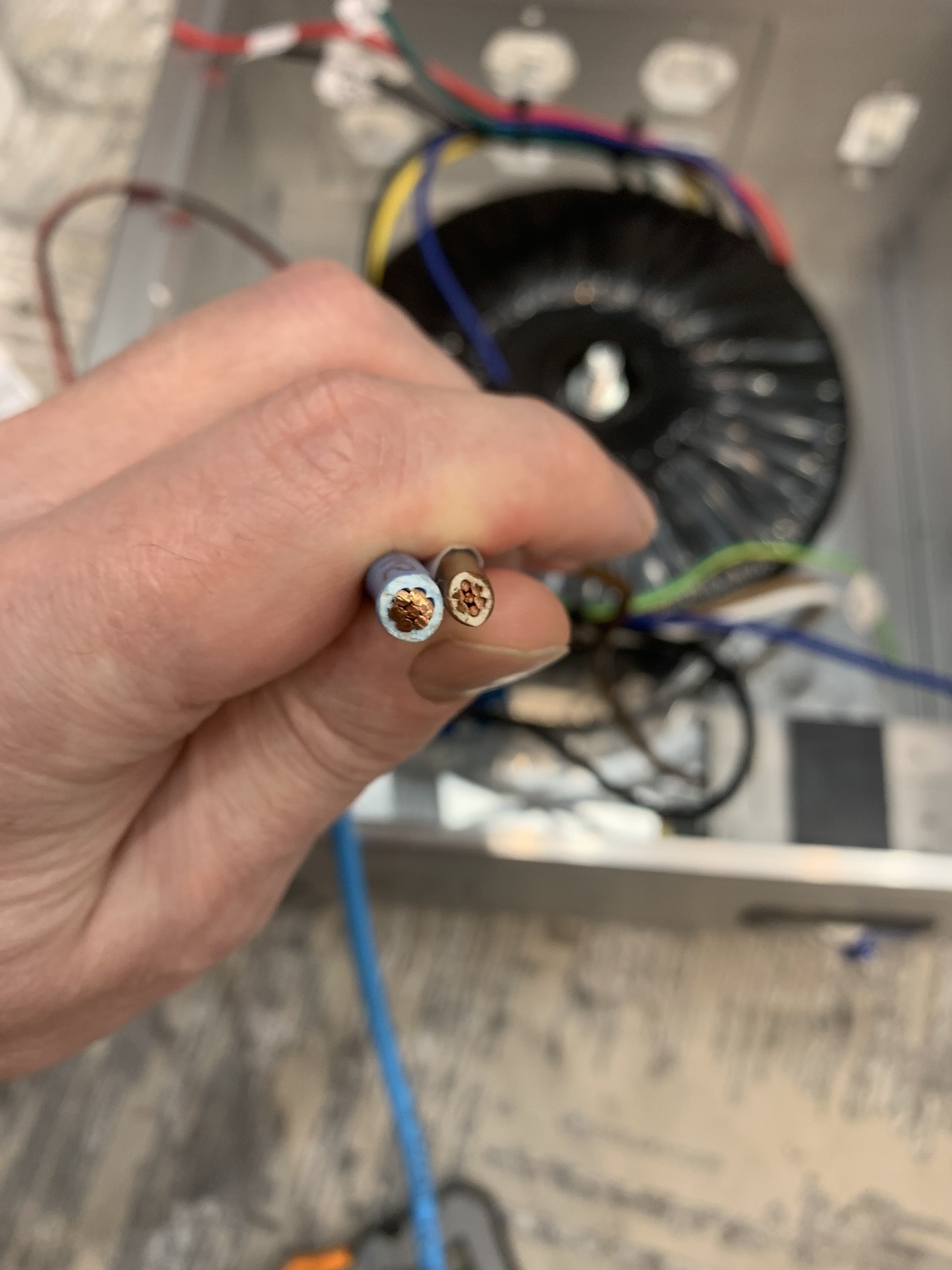

Прикупил транс и входной кабель до автомата заменю с 6 кв(фото 1) на берилиевую медь 10кв.(фото 2) + сделаю этим кабелем разводку в щитке. Но! Вот фото штатного входящего кабеля в разрезе! Это многожильный кабель, но с крупной жилой. Заменю на крупную многожилу но большим сечением(фото 2)
Вывод: а точно на выделенку нужна моножила??? Не знаю, не знаю… Разработчики думаю не дураки
Не могли бы поделиться информацией про кабель из бериллиевой меди?Интересно зачем она там и какими особыми качествами обладает в этом изделии?
Зачем вообще нужен кабель из бериллиевой бронзы? Может окисляется медленнее? Или механическая прочность особая нужна? Больше и незачем.
Вот и я об этом.Вроде она нужна для жёсткости,но зачем она в многожильном,да и в моножиле бы удивила.Например ножевые клеммы из бериллиевой меди или штыри сетевых коннекторов под покрытие это да,встречал.
