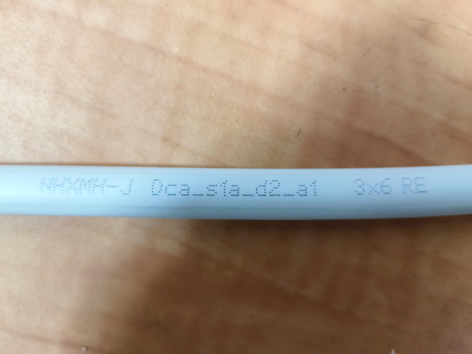

всем привет, получил кабель для выделенки
и возник у меня вопрос , а как лучше подключать распред , напрямую от щитка к распреду , или распред через розетку? и в чем плюсы этих разных подключений и минусы?
П.С. сейчас у меня напрямую к распреду.

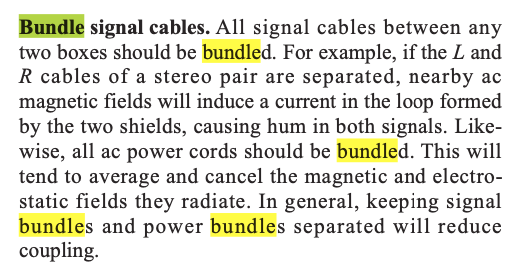

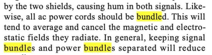

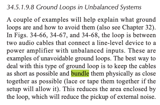

Именно, чтобы площадь образованного линиями контура была минимальной.
Это базовый принцип.
Работает со всеми соединениями.
Вторая часть как раз про силовые = ВЛ.
Собственно, тут аналогично на последнем скане.
К слову, про сечения из книги Philip Newell "Project Studios".
