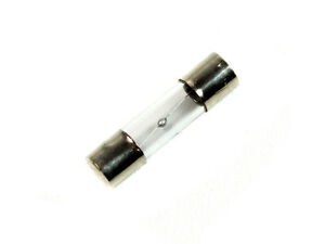

Возможно, для кого-то это будет откровением, но я точно знаю, что мало кто обращает на это свое внимание.
Видели такие предохранители?
Чаще всего люди думают, что это брак! Типа капелька припоя случайно скатилась, когда осуществлялась ее запайка в корпус-колбу предохранителя. Но это не так.
В этом есть весьма интересный и глубокий смысл.
Если быть кратким, то работает это следующим образом. Существует так называемый металлургический эффект — явление в металлах, заключающееся в способности растворения некоторых относительно тугоплавких металлов (меди, серебра и др.) во многих расплавленных легкоплавких металлах (олове, свинце и др.), при этом получающийся сплав обладает иными физическими характеристиками, чем исходные компоненты.
Плавкая вставка предохранителя выполняется из тугоплавкого металла (например из меди) и напаянного на него шарика из легкоплавкого металла (чаще всего это олово). При номинальных токах предохранителя шарик не расплавляется и не влияет на характеристики вставки. При токе, большем номинального и при определённом значении происходит расплавление оловянного шарика, затем последующее растворение в нём меди и как следствие — местное увеличение удельного сопротивления вставки, что приводит к увеличению локальной температуры участка (поскольку количество тепла пропорционально активному сопротивлению участка цепи, что ещё более разогревает участок, кроме того это явление усугубляется понижением температуры плавления участка: процесс приобретает лавинообразный характер и плавкая вставка плавится гораздо быстрее в месте напаянного шарика.
Были в одном устройстве такие.
Тоже поначалу думал, что брак.
Но их там было 8 штук.
А я думаю - это перегоревшие предохранители кто то сумел запаять! ))
Я понял так, что это такие супермедленные. )
