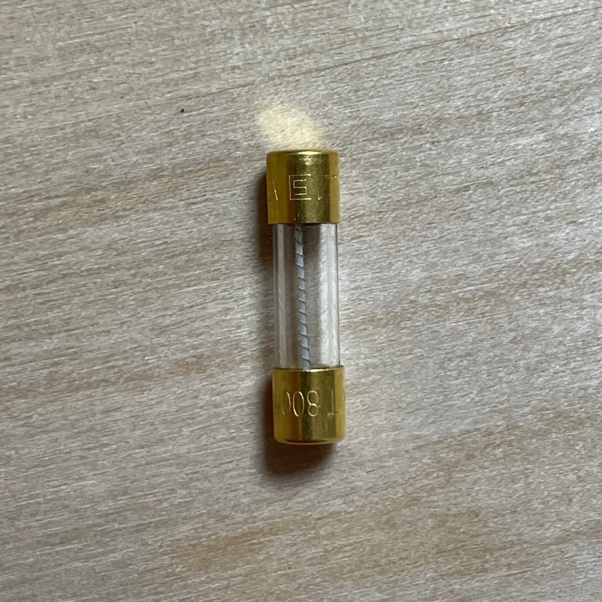

Если Вы предпочитаете острый бас стоит попробовать серебряный HiFi-Tuning Supreme³
Такой номинал будет в самый раз.
Незабываем, аудиофильские должны быть немного больше по номиналу.
https://www.onlyvinyl.ru/catalog/connectors_accessories/fuses/8593722
800мА при “штатно” установленном на 400мА - двух-кратное превышение.
Один вопрос ![]()
Будет в самый раз для чего?
По крайней мере о функции предохранения устройства речь уже не идет. Смысл тогда какой в предохранителе? Если не предохраняться, то для звука тогда явно лучше будет вот такой вариант ![]()
Аудиофильские предохранители действительно более нежные. Хочу напомнить, как я в туре Holo Audio Red 🟥 стример/DDC - красно-малиновый хайп — ЗАВЕРШЕН просил не использовать в других устройствах установленный в стример SR Purple. Так вот первый предохранитель, который отправился в тур с Holo Red был SR Purple на 2A (штатный с Holo был китайский на 1A) - его участники тура установили в свой усилитель взамен штатной “стекляшки” на 1.6A и через непродолжительное время Purple в нём перегорел (а родная “стекляшка” продолжила спокойно работать дальше). Пришлось мне отправлять в тур другой свой SR Purple на 4A - вот он уже тур смог пережить (был бы у меня на 16A - отправил бы его)
Мораль: если у вас “стекляшка” и вы мяняете её на такого же номинала “аудиофильский”, то или сразу ставте больше номинал или готовтесь вскоре купить новый аудиофильский предохранитель.
Один вопросБудет в самый раз для чего?
Отвечаю утвердительно - будет !
И если будет нештатная ситуация, не сомневайтесь, сработает по назначению на отлично.
Даже добавлю, что ОЧЕНЬ нежные. ![]()

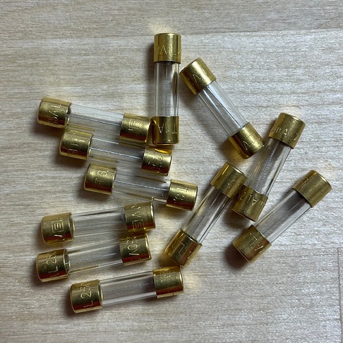

Тут дело случая. У меня есть клиенты которые брали номинал в номинал и все работает, но я стараюсь людей убедить, что нужно брать с минимальным запасом
При таком превышении от конструктивно предусмотренного номинала, при срабатывании в нештатной ситуации часть компонентов устройства уже будет невосполнимо утрачена к этому моменту.
Параметры “предохранения” разработчики устройства указывают на основании точных расчетов, да еще и подтвержденных соответствующими испытаниями и ни как иначе.
Назначение предохранителя “на отлично” - это защита целостности конструкции и элементов этого устройства. Как можно обеспечить безопасность работоспособности нарушив условия эксплуатации которые определяет разработчик?
Стоило бы к этому добавить - пропорционально с величиной превышения номинала от конструктивно заложенной в устройстве возрастает риск, как утраты самого устройства, так и возможные более тяжелые последствия по причине возгорания.
В электро-техническом устройстве безопасность конструкции или есть или ее нет, ни какой “нежности” и т.п. не существует.
Каждый решает самостоятельно что для него важнее, но “цену” (возможные последствия) такого выбора желательно понимать полностью.
Всё верно и справедливо для стоковых стекляшек, такое чувство, что они вообще неубиваемы. ![]()
Но, Вы опять не учитываете особую “мягкость” аудиофильских. ![]()
Не редки случаи, когда по номиналу горят при включении, особенно на усилителях.
Лично у меня тоже был такой печальный опыт.
Нет, не учитываю и не верю ни в какую “мягкость”, “нежность” и прочие не присущие электро-техническим элементам свойства.
В плане функций защиты (не звука) имеются только точно измеряемые параметры, которым должен соответствовать предохранитель, более нет ничего.
Если нет “нештатной” ситуации и “перегорает” там, где другой работает, то вопросы прежде всего к надежности/качеству самого предохранителя или не соответствию его фактических параметров к заявленным.

Что делать, если маркировка симметрична, как на Schurter?
Тут только на слух, как лучше зайдёт.
Мда, иногда нужно поставить что-то хайповое и крутое и поймать вау эффект, что бы потом вернуться на старое/стеклянное и понять весь его смысл ![]()
Минутка приступа философии)) накрыло)
Правило Буравчика можно) Намотка проволоки по часой, ток сверху-вниз (на фото) Шутка…или нет ![]()
Шутка…или нет
Или ![]()
Присмотрелся внимательно, клеймо лейбла сверху, значит да, сверху - вниз.
Что значит маркировка “симметрична”? Честно говоря не понял этой фразы на фоне фотографии.
Тут всё совершенно чётко - сверху лейбл, снизу значение номинала предохранителя. Соответственно при горизонтальном расположении предохранителя, слева должен быть лейбл, а справа номинал.
Верхний и нижний колпачки абсолютно одинаковы.
А навивка проволоки «левой резьбой», то есть против часовой (антибуравчик) и поэтому совершенно без разницы ток будет так
или так
идти. Какая разница: левая резьба она всегда левая, если винт вкручиваешь в отверстие сверху или снизу?
Да и на каких-то номиналах направление навивки не рассмотреть, хотя там жгуты наверное.
P.S. Не, в лупу жгута не видно. Там как стержень с покрытием, а-ля микро сварочный электрод.

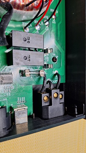

Опять таки…
Я только что разбирал свой цап Musician Pegasus и внутри четко видно, что фаза (L) от инлета распаянана кабелем на сторону номинала предохранителя, т.е. справа на лево )))
Я думаю, что важнее всего отталкиваться от точки фазы на плате в вопросе расположения предохранителя.
