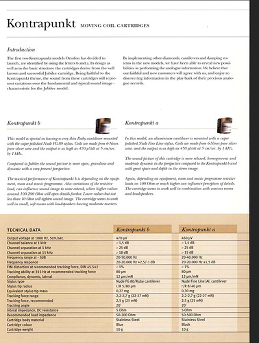

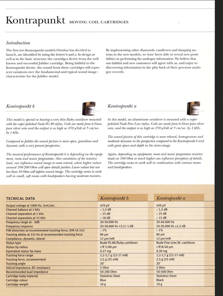

Ortofon Kontrapunkt “a” MC cartridge
имеет алюминиевый кантилевер, на который крепится суперполированный стилус для тонких линий телесного цвета. Катушки изготовлены из проволоки из чистого серебра 6-девятки, а выходное напряжение достигает 450 мкВ при скорости 5 см/сек. на 1 кГц.
Звуковая картина Контрапункта «а» более расслабленная, однородная и умеренно динамичная в ракурсе по сравнению с Контрапунктом б и с большим пространством и глубиной в стереообразе.
В зависимости от оборудования, помещения и музыкального программатора резистивные нагрузки в 100 Ом и выше могут влиять на восприятие деталей.
Картридж, кажется, хорошо работает в сочетании с различными комнатами и громкоговорителями.

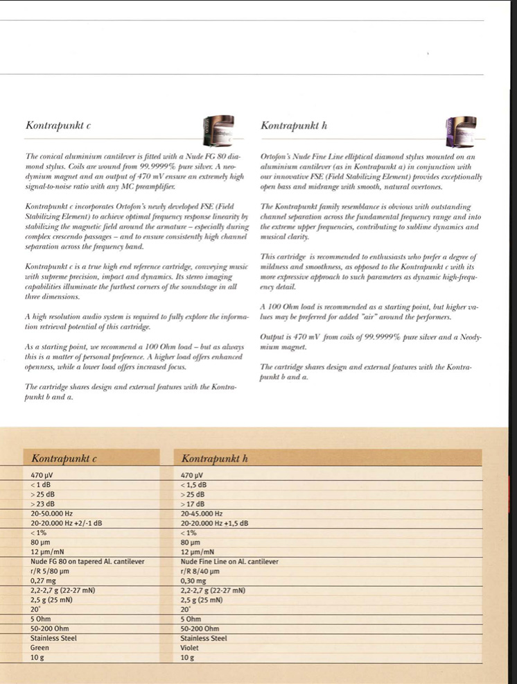

Ortofon Kontrapunkt “c” MC cartridge
это эталонный картридж высокого класса, передающий музыку с высочайшей точностью, силой и динамикой. Его возможности стереоизображения освещают самые дальние уголки звуковой сцены во всех трех измерениях.
Kontrapunkt c имеет конический алюминиевый кантилевер, оснащенный алмазной иглой Nude FG 80. Катушки намотаны из серебра 99,9999% чистоты. Неодимовый магнит и выходное напряжение 470 мВ обеспечивают чрезвычайно высокое отношение сигнал/шум с любым предусилителем MC.
Kontrapunkt c включает в себя уникальный FSE (Field Stabilizing Element) от Ortofon для достижения оптимальной линейности частотной характеристики за счет стабилизации магнитного поля вокруг арматуры, особенно во время сложных проходов крещендо, и для обеспечения неизменно высокого разделения каналов по всему диапазону частот.
Аудиосистема высокого разрешения необходима, чтобы полностью изучить потенциал извлечения информации из этого картриджа.
Ortofon Kontrapunkt “h” MC cartridge
имеет эллиптическую алмазную иглу Fine Line обнаженной формы, установленную на алюминиевой консоли (как в Kontrapunkt a). в сочетании с инновационным элементом Ortofon FSE (Field Stabilizing Element), который обеспечивает исключительно открытые басы и средние частоты с плавными, естественными обертонами.
Этот картридж рекомендуется энтузиастам, предпочитающим степень мягкости и гладкости.
В качестве отправной точки рекомендуется нагрузка 100 Ом, но могут быть предпочтительны более высокие значения для дополнительного «воздуха» вокруг исполнителей.
Выход составляет 470 мВ от катушек из чистого серебра 99,9999% и неодимового магнита.
Ortofon Kontrapunkt “b” MC cartridge
Модель Kontrapunkt “b” отличается тем, что имеет очень тонкий рубиновый кантилевер, на котором закреплена суперполированная игла FG 80.
Катушки изготовлены из 6-девятого провода из чистого серебра, а выходное напряжение достигает 470 мкВ при 5 см/сек. на 1 кГц. По сравнению с MC Jubilee звуковая картина более открытая, грандиозная и динамичная с очень современной перспективой
. Музыкальное исполнение Контрапункта “б” зависит от аппаратуры, помещения и музыкальной программы. Также изменения резистивной нагрузки могут в некоторой степени влиять на звуковой образ, где более высокие значения около 100-200 Ом раскрывают детали дальше. Но не менее 10 Ом подтянет звуковую картину.
Картридж, кажется, хорошо работает в небольших, мягких комнатах с громкоговорителями с умеренным твитером.
