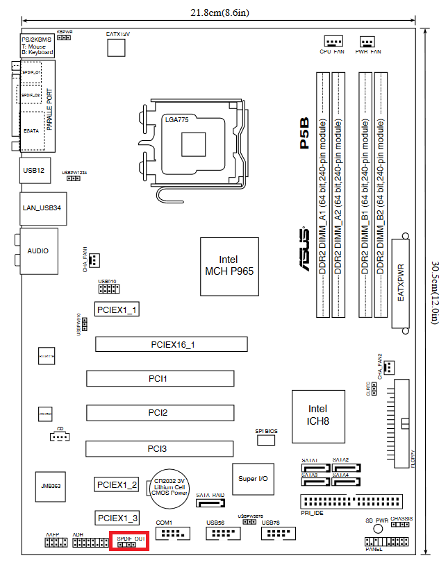

Выход S / PDIF через задний порт ввода / вывода
Эта материнская плата обеспечивает удобное подключение к внешним аудиосистемам домашнего кинотеатра через коаксиальные и оптические разъемы S / PDIF-выхода (цифровой интерфейс SONY-PHILIPS). Это позволяет передавать цифровой звук без преобразования в аналоговый формат и сохраняет наилучшее качество сигнала.
https://www.asus.com/Motherboards/P5K/

Я для дк некоторое время использовал именно вывод с материнской платы.
Тоже интересен этот вопрос, пока вижу только так:

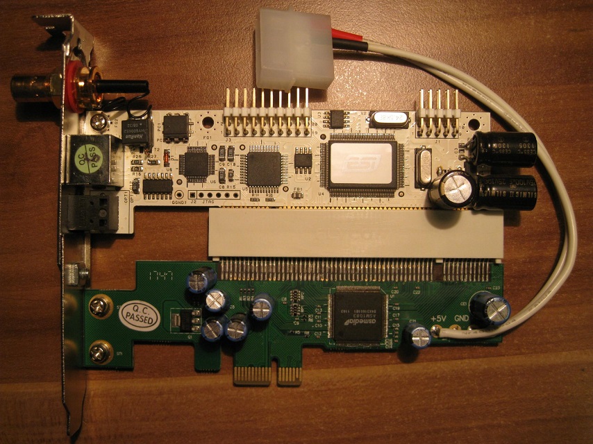

или ESI Juli@ XTe для PCIe: товар редкий, вчера попадался на ebay (Франция), сегодня не нахожу и “колхозить” до нужного состояния, информация как, есть.

Есть еще такая штучка PCI-E Sound Card AXU-2
На выходе все, что надо, но железка темная. неизвестная, как подать правильное питание и что надо допилить (а допилить точно что-то надо ) информации нет.

Переходники pci - pci ex наверное есть ? Думаю esi juli@ самое лучшее решение по цене и по звуку , сам использовал .
Такую карточку с переходником продают на ДХ. Чуть не купил.
Но, в низкопрофильный корпус этот паровозик не поместиться, и для подключить через рейзер места тожет может не хватить.
А так да, по цене точно самое лучшее решение. По звуку надо слушать.
- Julia только вчера видел на Авито pcie, но в обьяве не указано ,на фото надо смотреть .
- Есть переходы в горизонт .
- Если есть интерес то отловить джульку для пси экспрес не есть проблема ,это опробованный многими вариант а если есть желание стать первооткрывателем то это другая история .

Я писал чуть выше, что такой готовый комплект продают на ДХ: твикнутая Джулька + переходник.
Но, как мне сказали, в низкопрофильный корпус этот паровозик не влезет. Т.ч. или через рейзер, или ESI Juli@ XTe для PCI-e. Предпочтительнее для меня второй вариант.
Я не знаю насколько низкопрофильный корпус у вас но у джульки для вывода цифры используется только половина карты .
Максим,
преходник PCI-PCIe + цифровая часть карты + разъем PCI = это больше, чем дырка в низкопрофильном корпусе.
Указанную карту я уже готов был купить, но продавец сказал, что не влезет
