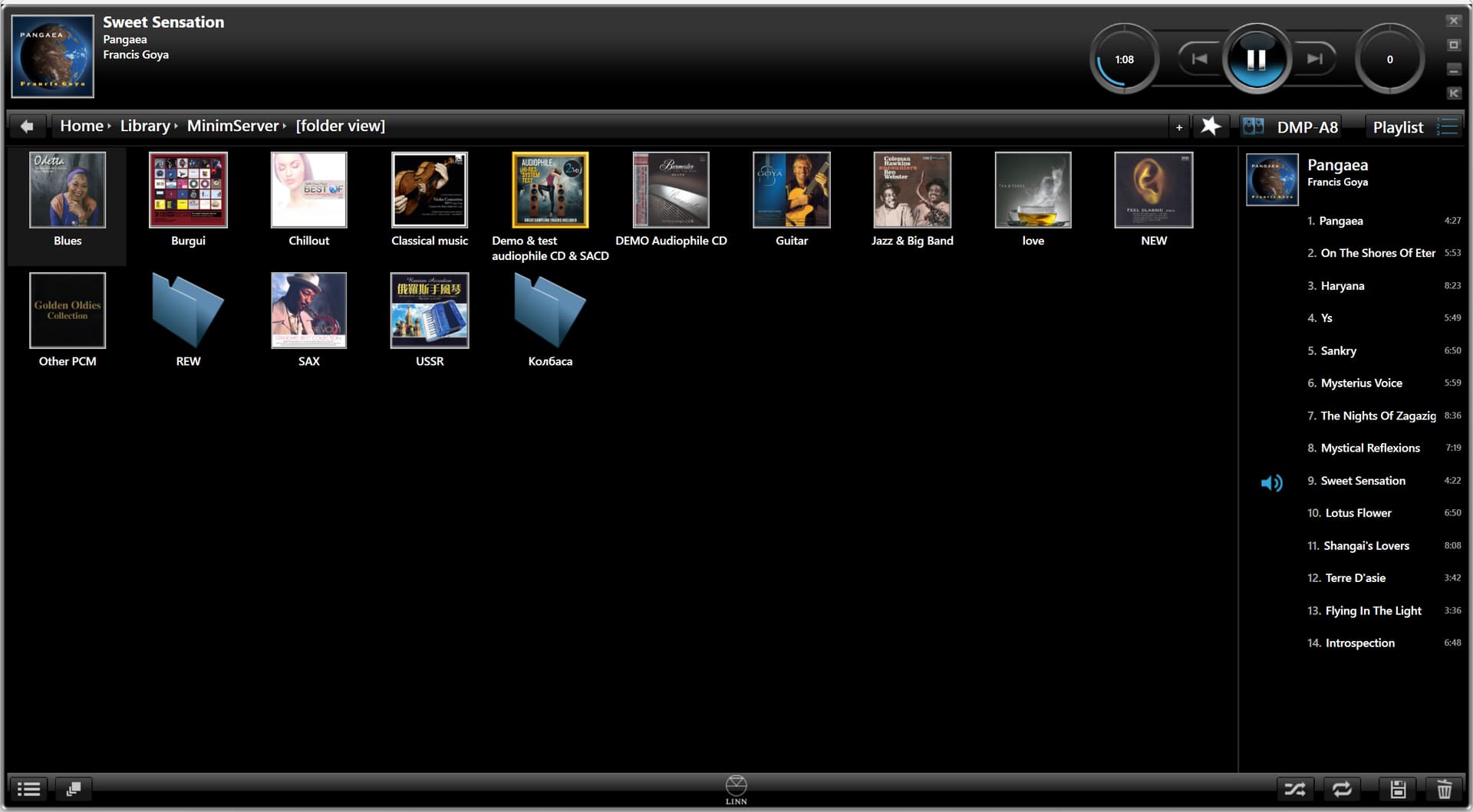

Да, по самбе. Меня интересует, чтобы например по длительному нажатию я мог запустить воспроизведение выбранной папки со всеми вложенными подпапками. Например в десктопной Linn Kinsky это реализуется очень удобно. Можно добавить папку с вложениями в любое место плейлиста.
Спойлер
Но Eversolo не корректно работает с Linn Kinsky, воспроизводя только один первый трек. После чего воспроизведение останавливается. Сейчас попробую написать китайцам, пусть добавят возможность выбора папок целиком. Со всеми вложениями. И работу с Linn Kinsky пусть тоже посмотрят.

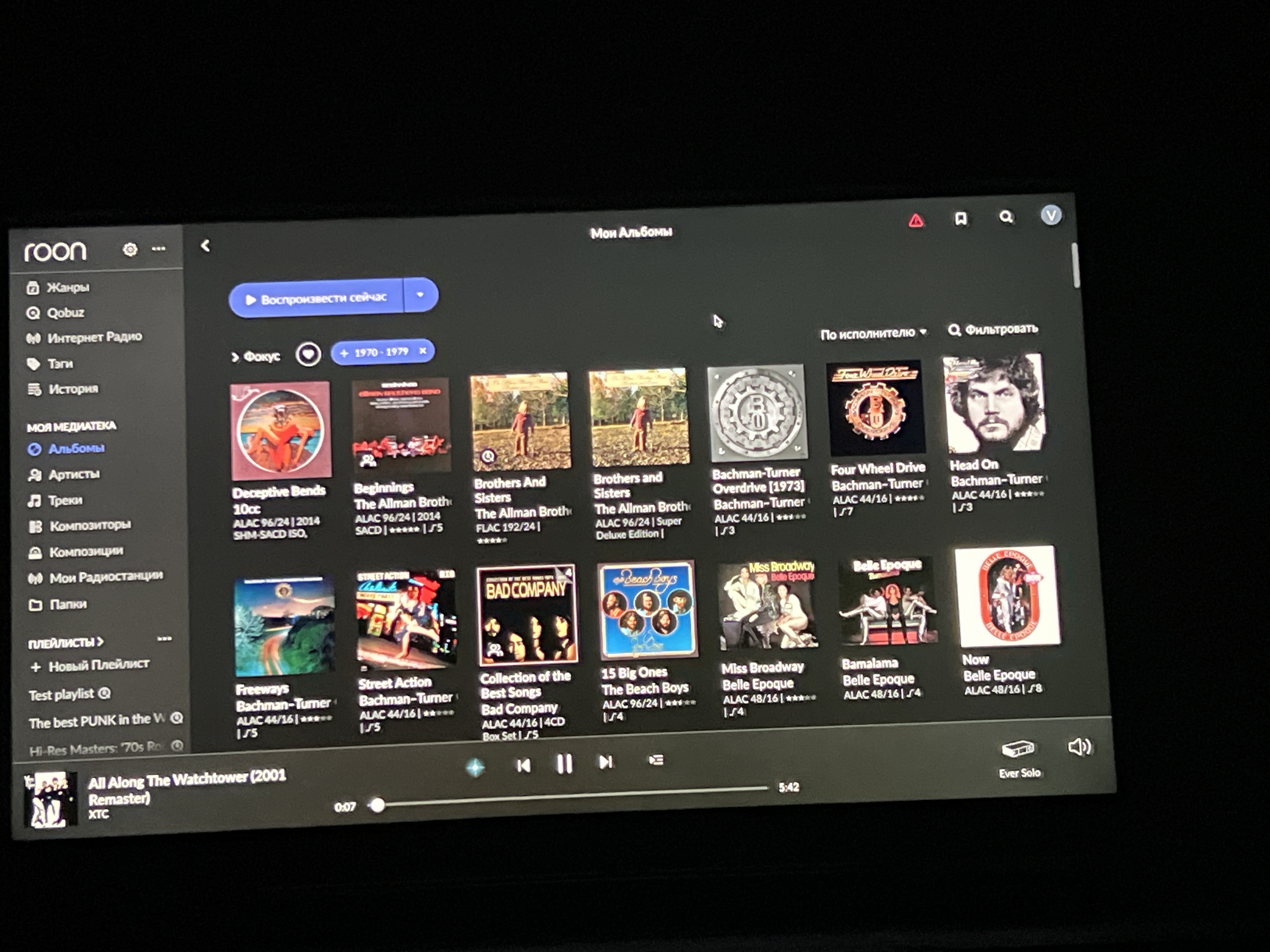

Я обычно иду в альбомы, далее выбираю фокус, и сортирую например по 1970s годам, и там уже выбираю что мне надо, либо еще добавляю фокусировки дополнительные.
Этого мне не хватало в Eversolo, но позже в прошивках добавили сортировку по годам.
Также мне очень нравится что Roon по тегам определяет жанры, и далее щелкнув по жанру покажет что есть из твоей медиатеки в этом жанре, рун на счет этого очень круто проработан, сам микширует плей-лист на основе прослушанного альбома и если подключены сервисы Qobuz И так далее, то включает треки соответствующего жанра из стриминг сервисов.
В общем очень крутая штука.
Покопавшись в нем всё больше и больше влюбляет в себя своим функционалом.
Ну тут не тема за рун, щас еще админы поругают :face_with_hand_over_mouth:
PS также в рун есть папки и там можно прям лазить по своей медиатеке, но без обложек, это чуть не удобно согласен. Обложка видна только зайдя в папку.

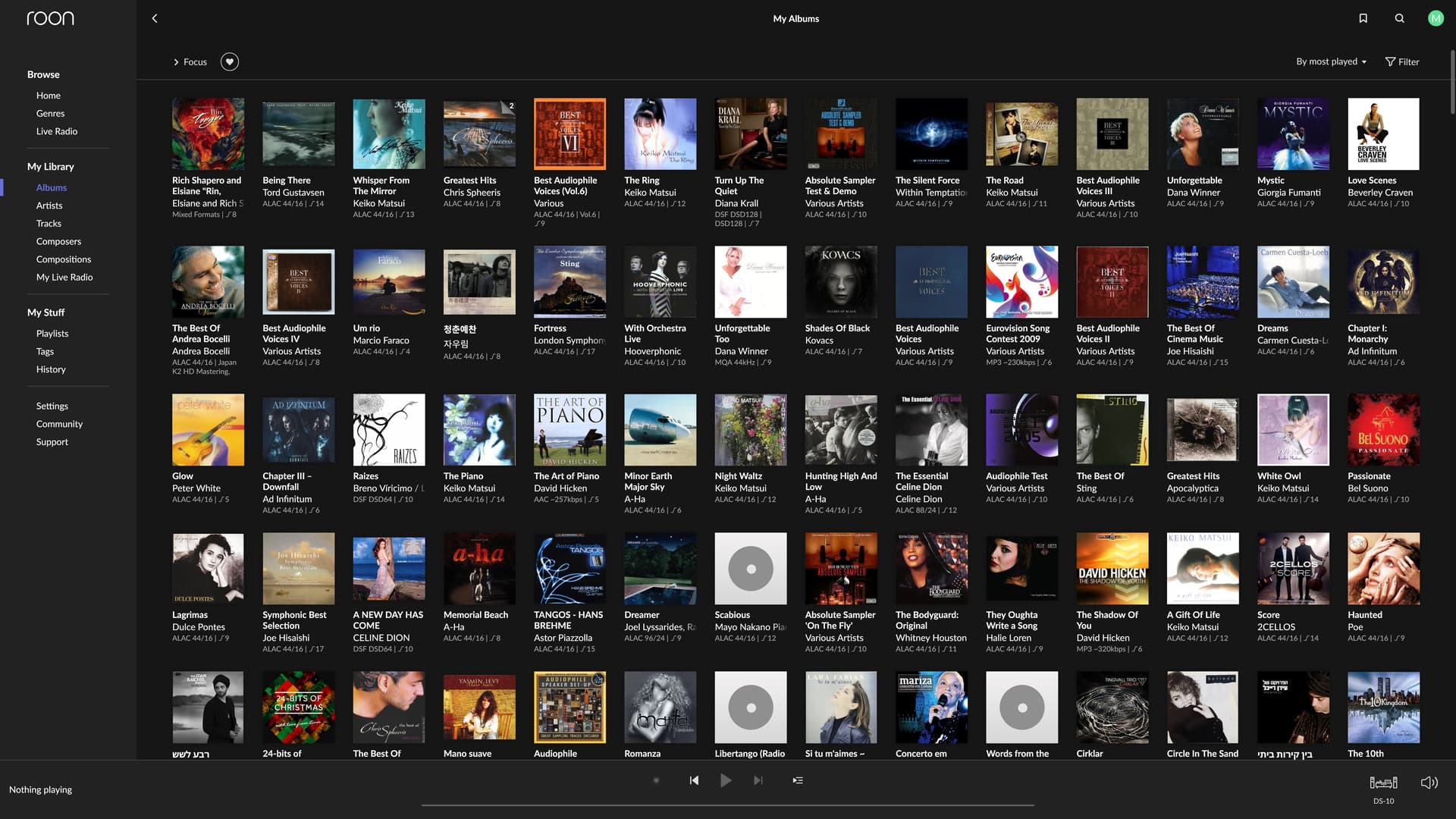

Вот скрин по фокусу 1970s

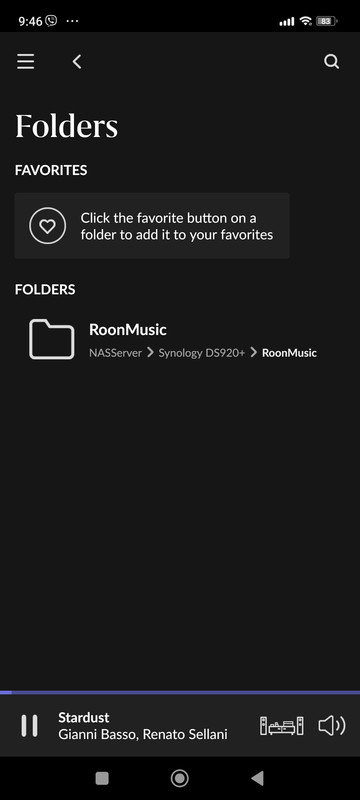

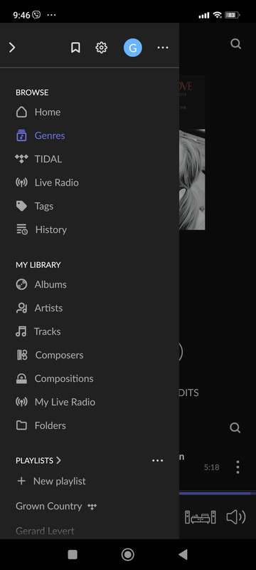

Извиняюсь за спам - вот как выглядить меню Roon:
Версия Roon: 2.0 build 1455
My Library - обратите внимание на папку Folders:

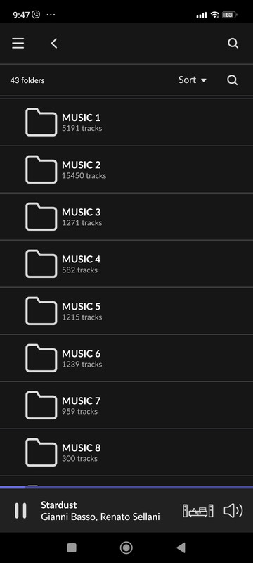

Главная папка для музыки на сервере:
Часть содержания этой папки:
И т.д.

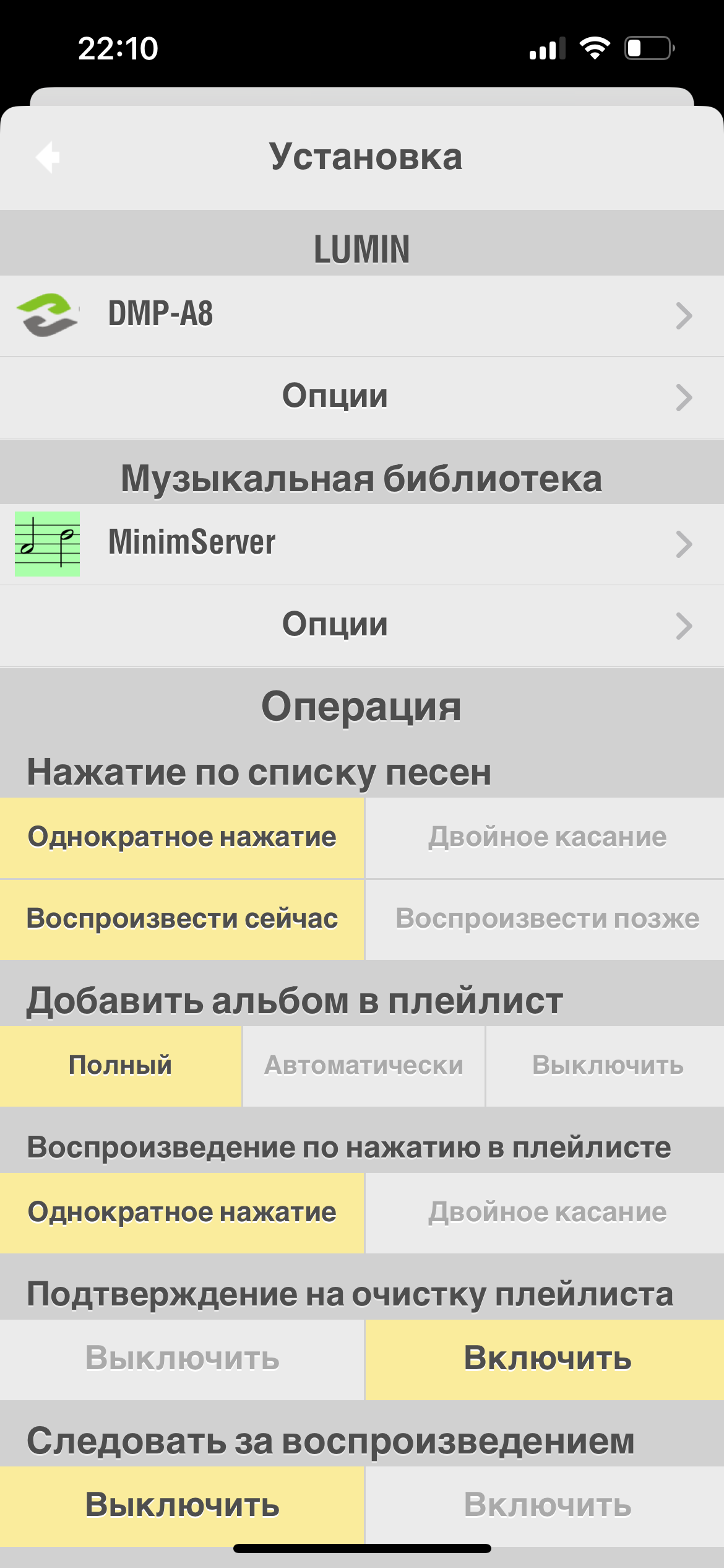

Не жданно, ни гадано, я полностью решил свои проблемы с управлением Eversolo. И с айфона, через приложение Lumin и с компьютера через любимый мной Linn Kinsky. И всё благодаря совету уважаемого AntonioZZZ!!
Пипец как всё оказалось просто. Ещё раз, AntonioZZZ ОГРОМНОЕ Вам Человеческое Спасибо!
Пока не до конца понятна в этом вопросе роль Bubble UPnP Server который я добавил на свой домашний DLNA\UPnP сервер, где уже стоит minimserver и Linn Kinsky. Но это и не важно. Главное, что Linn Kinsky теперь стабильно гонит поток без остановки после завершения первого трека.

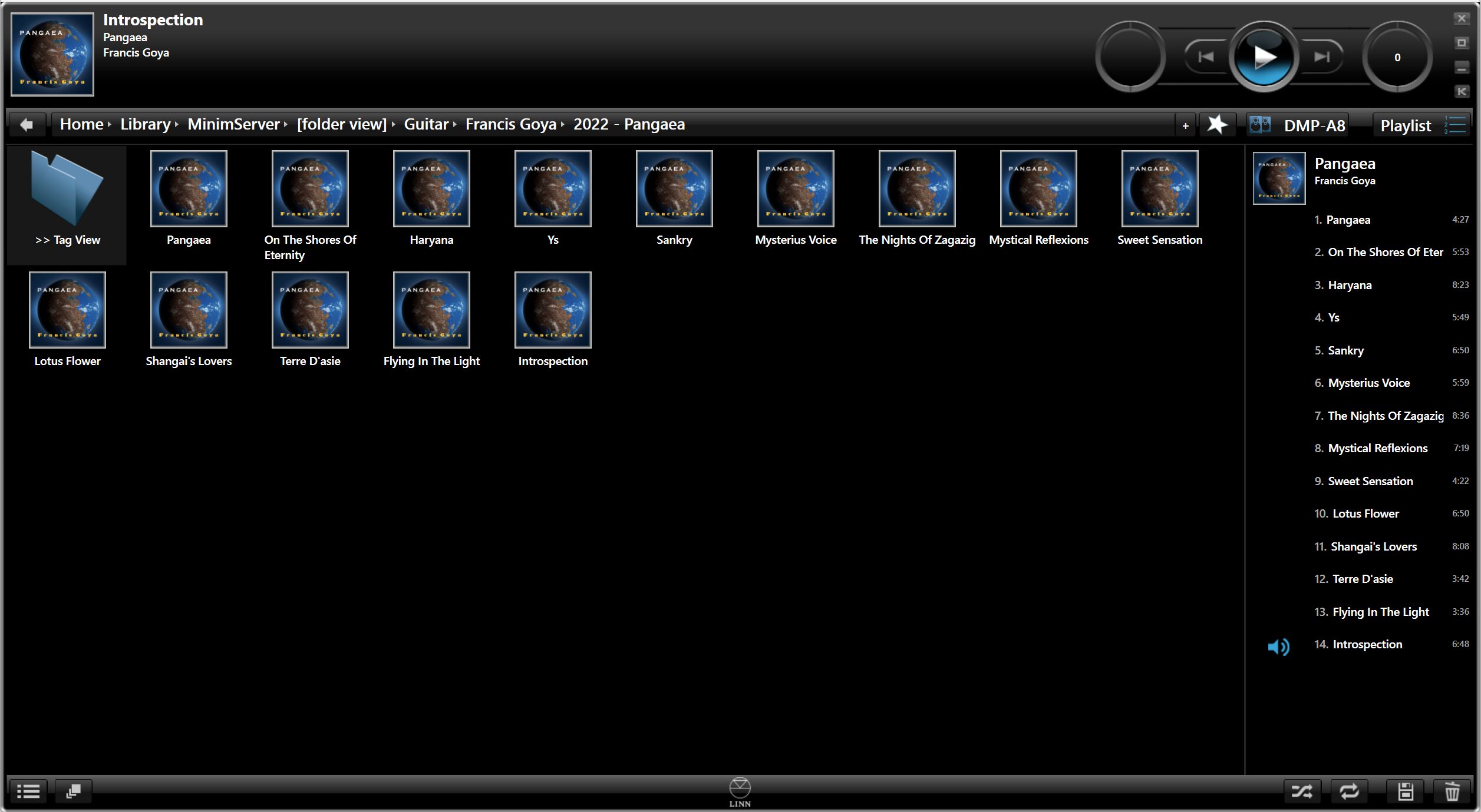

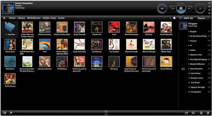

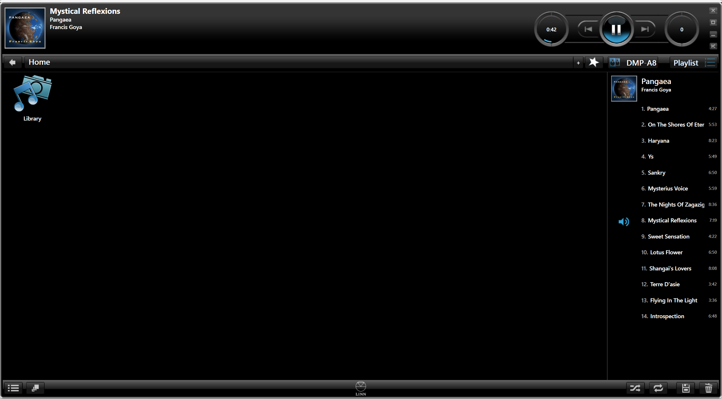

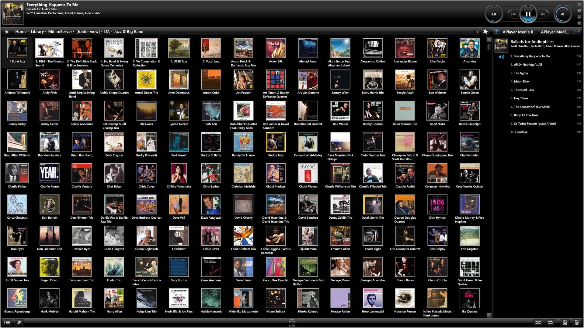

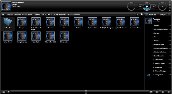

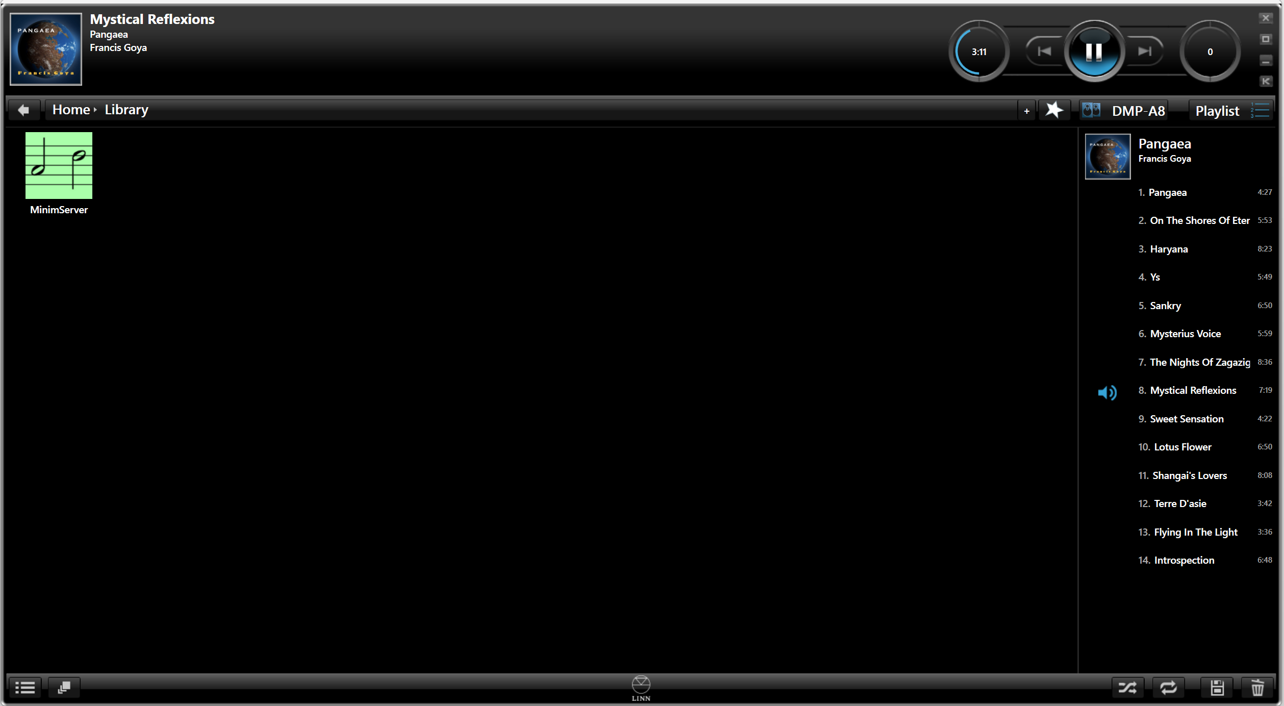

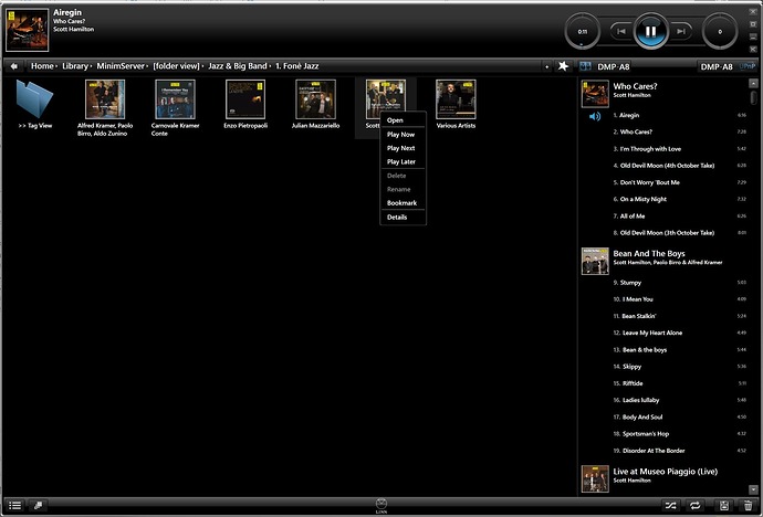

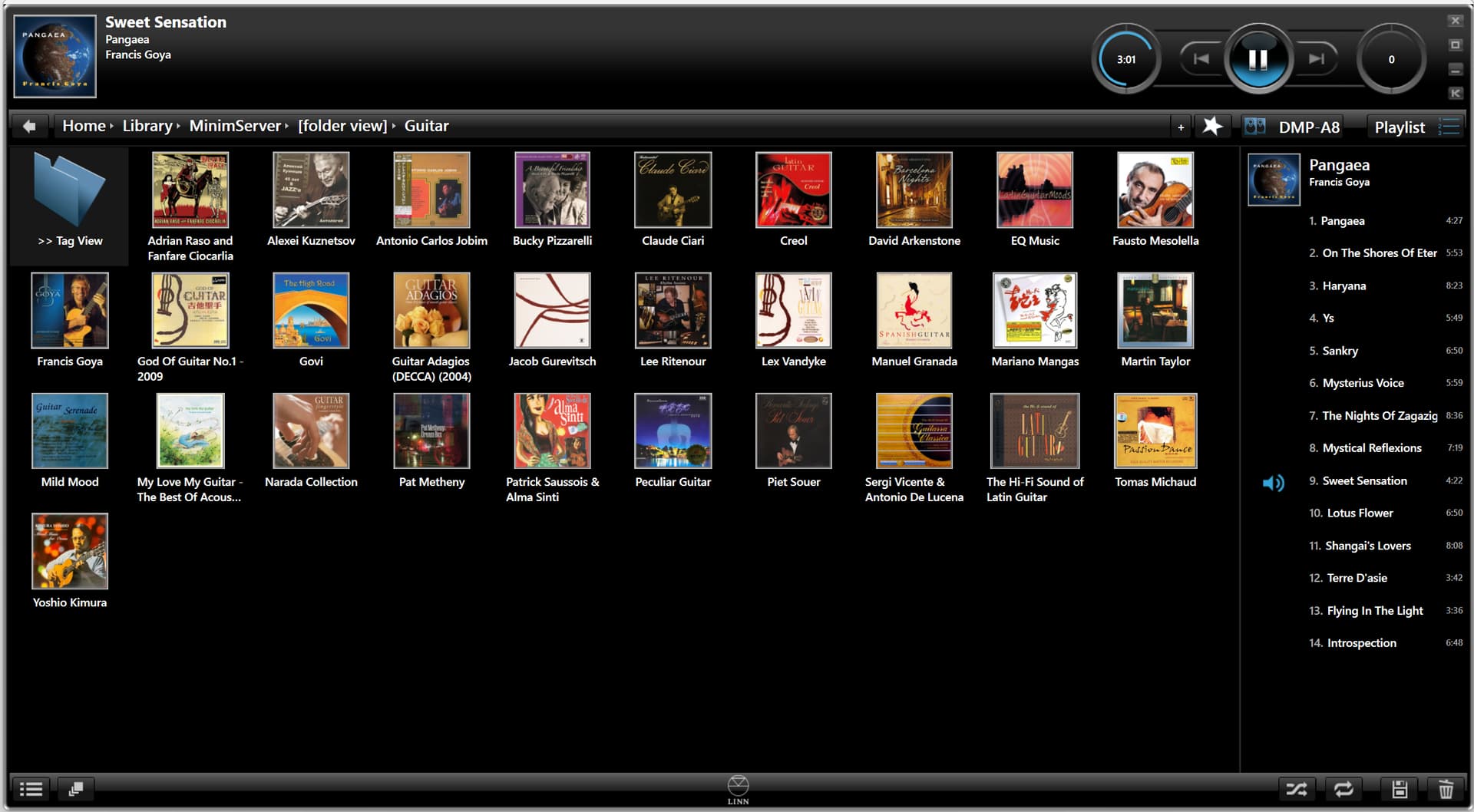

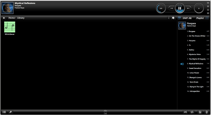

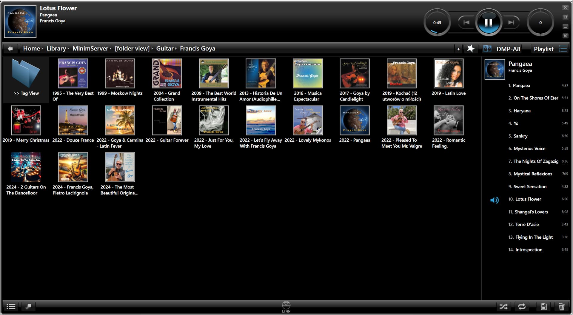

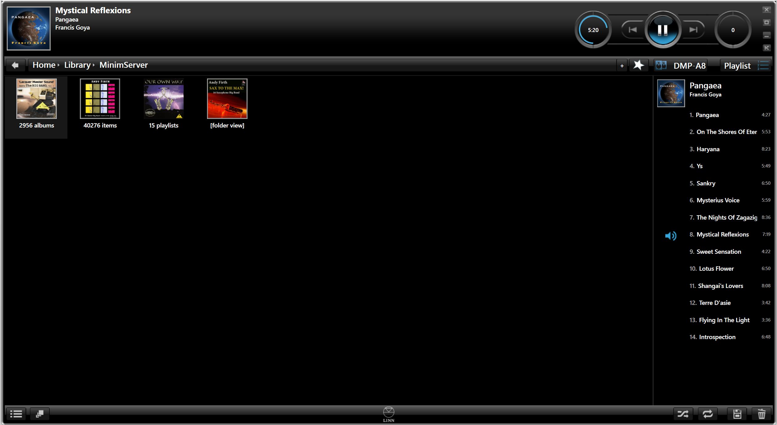

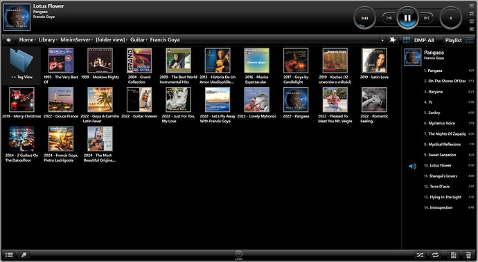

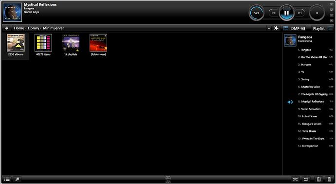

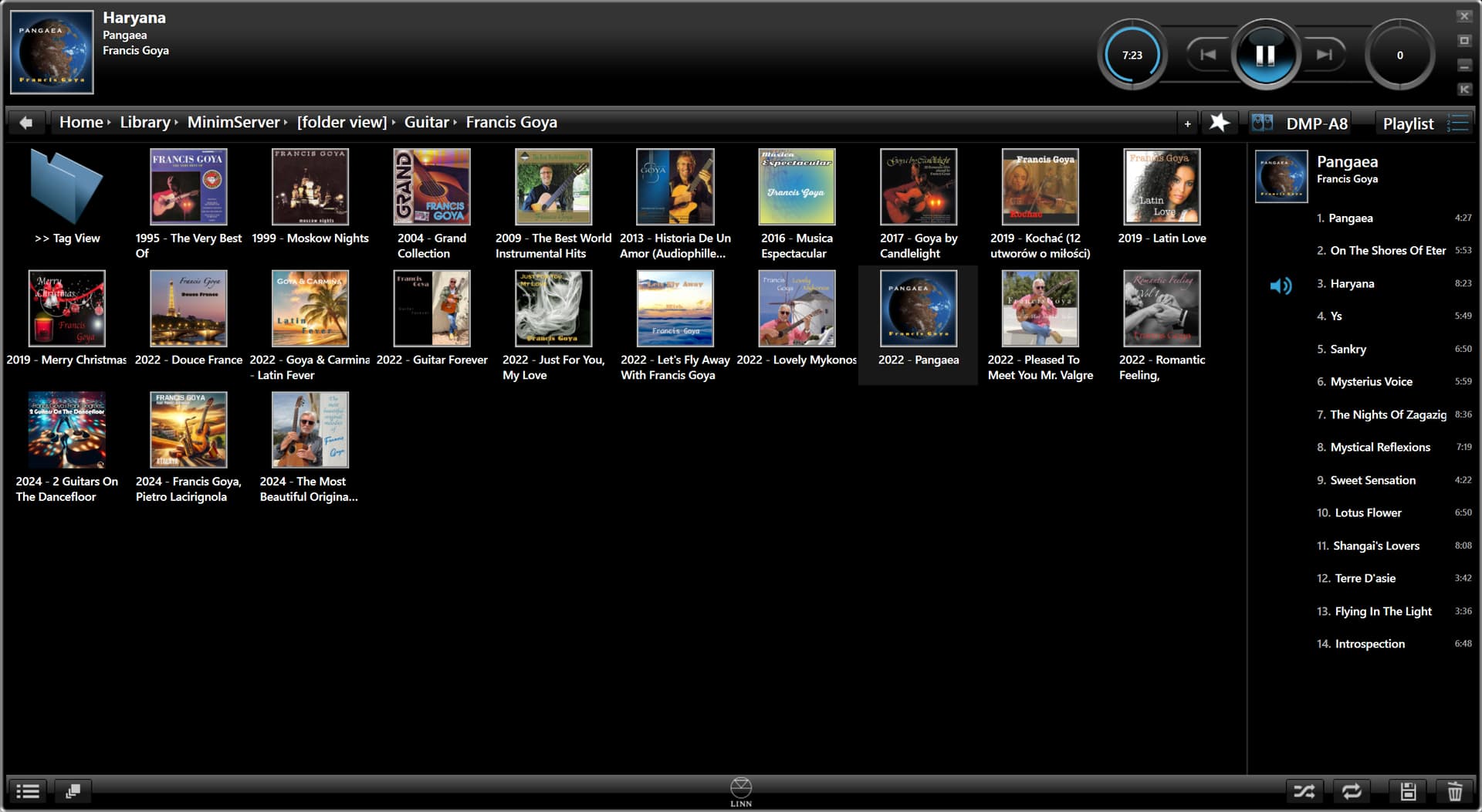

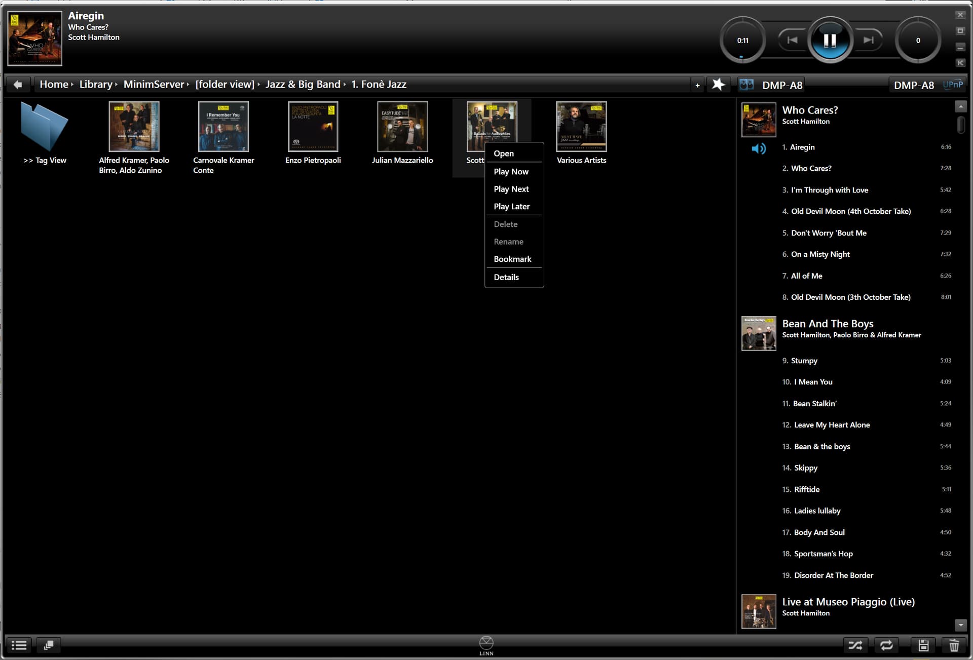

В Kinsky я могу чётко и осознанно двигаться по своему контенту начиная от корня диска и дальше по папкам\дереву вниз. Типа того:
Спойлер
Спойлер
Спойлер
Спойлер
Спойлер
Спойлер
Спойлер
И подобным образом, я могу ситемно спуститься до любой, интересующей меня папки\трека. А Roon выдаёт перечень альбомов по своему усмотрению. И системно двигаться по этому экрану не получается.
Совершенно верно. Но если на этом экране нет “папочки” с нужным Вам альбомом\исполнителем? Скролить этот экран, в надежде отыскать среди тысяч картинок ту, за которой расположен нужный альбом?
На мой взгляд, в вопросе системного передвижения по своей фонотеке, ничего удобнее Linn Kinsky нет и уже не создадут. Ни в ту сторону стала развиваться индустрия.
