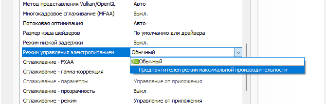

Если зафиксировать производительность NVIDIA на максимальное значение настройкой в драйвере, то все работает нормально, но проблема в том, что видеокарта RTX3080 будет постоянно потреблять мощность 100 Ватт. Хотя и в простое, при включенных энергосберегающих функциях, как выяснилось, она жрет 30 Вт, (сравните с 10 Вт RX6900XT от AMD). Так что имейте в виду, что тут подойдут только видеокарты AMD.

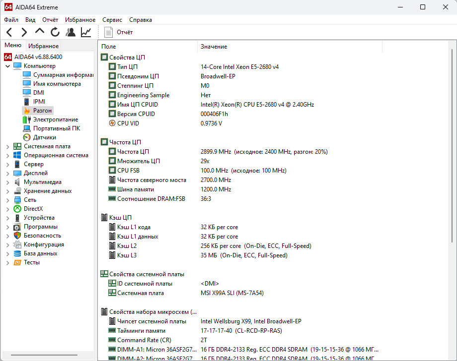

Основное нужно выключить в биос Hyper-Threading и виртуализацию, VT-d, а память установить на рабочую частоту 2400. Для максимального качества фиксируем частоты процессора и отключаем управления частотой EIST и режимами C-state. Частота северного моста Ring Ratio играет большую роль, обычно чем больше тем лучше все работает, если частоты ядра и северного моста асинхронные.

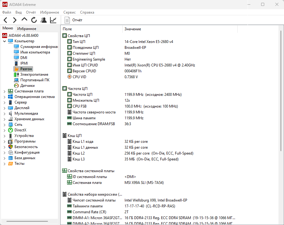

Максимальный результат для качества звука дает установка синхронных частот работы в 1200 МГц, память при этом работает тоже на 1200, эффективная частота показываемая в биосе DDR4-2400. Разумеется при этом будет существенное падение производительности, но для серфигна в интернете этого все равно более чем достаточно. Самое главное тут добавляется прозрачность в звуке.

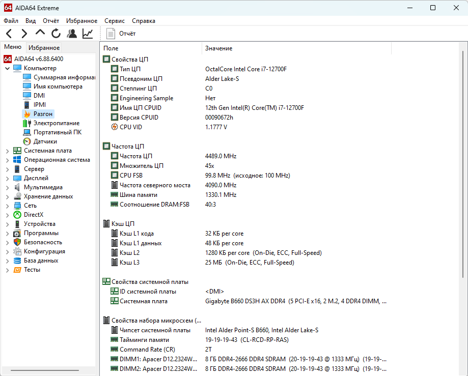

Для систем с LGA1700 делать ничего не надо, кроме отключения Hyper-Threading, виртуализации VT-d, VMX и обязательного отключения медленных энергоэффективных E-ядер процессора, если таковые имеются (иначе аудиопоток будет работать на них, а нам этого не надо).

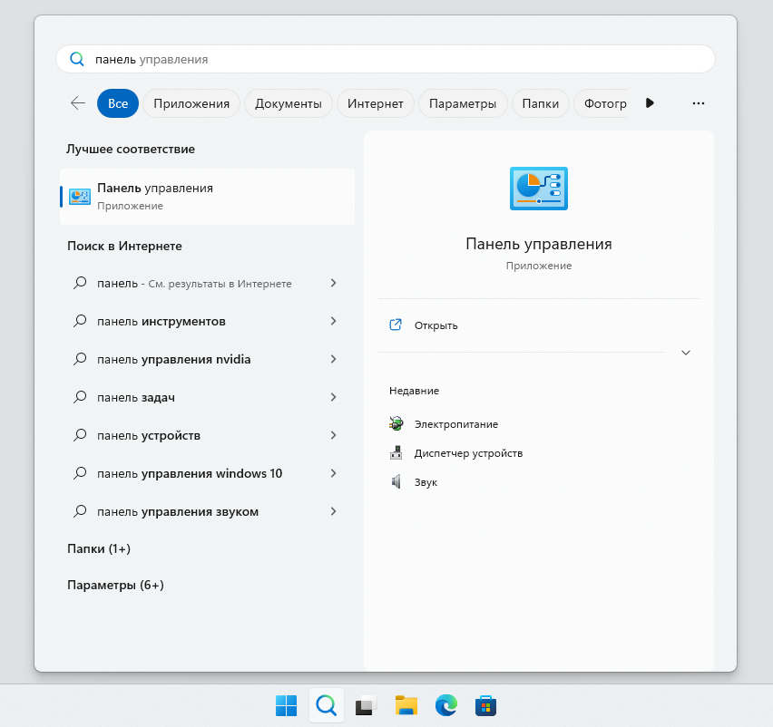

Энергосберегающие функции процессора можно не трогать, а просто включить в виндовс через Панель управления → Электропитание режим “Высокая производительность”. В W10 и W11 эта панель спрятана, но ее можно найти через поиск.
852x802, 282.4Kb
Только в этом случае частота процессора будет зафиксирована на максимальном значении, а обновленная схема управления питания современных ОС работать не будет.

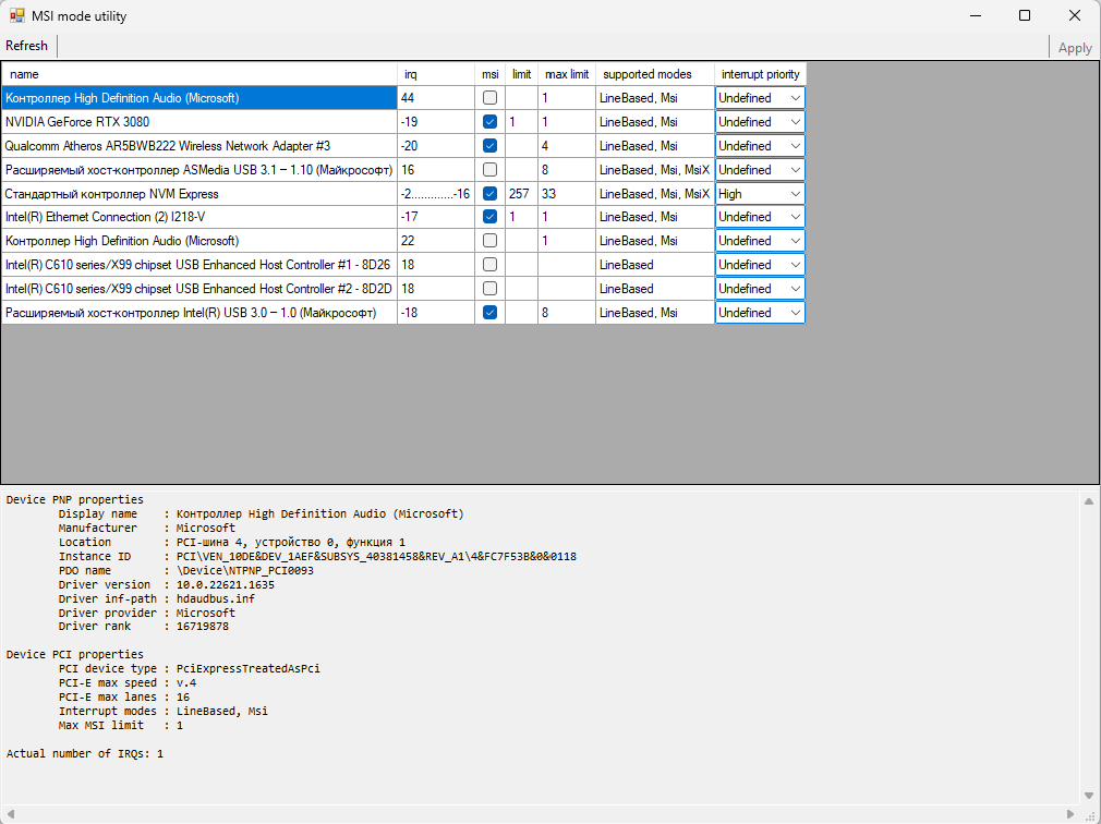

Так же, после установки режима питания процессора нужно посмотреть приоритеты устройств с помощью утилиты MSI tool. В основном данная утилита рассматривается как средство включения режима msi. Я пробовал менять режимы и пришел к выводу, что чем больше устройств работает в режиме msi с установленным высоким приоритетом, тем резче и неприятнее звук, так что включать его стоит только для того, что действительно нужно для работы. На скрине типичное значение моей системы, установка приоритета в основном делает только хуже.

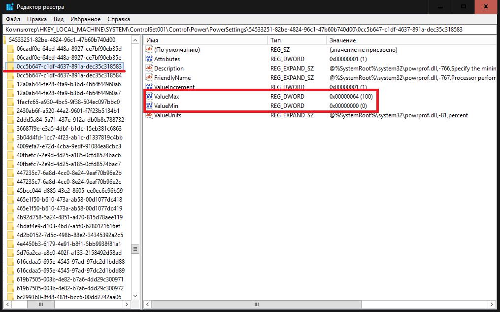

Так же нужно отключить парковку ядер процессора в Windows. Проще всего воспользоваться поиском (Ctrl + F) и найти все ключи с названием 0cc5b647-c1df-4637-891a-dec35c318583. Для каждого из них справа в окне следует изменить параметры ValueMax и ValueMin на ноль. Как обычно, после выставления нужных значений нужно выполнить рестарт системы. Либо использовать готовые утилиты для запрета парковки ядер процессора. Результат будет ощутим даже по скорости открытия страниц в браузере.
