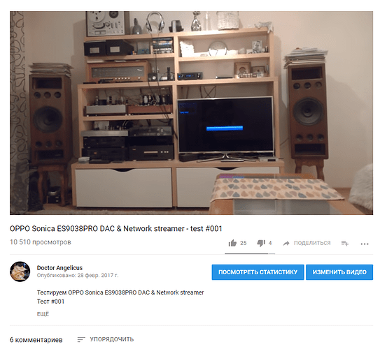

Верят в церкви, а для атеистов есть мой канал на ютуб )))
Вот плейлист из 19 записей по Сонике, имхо, представление об аппарате получить можно.
