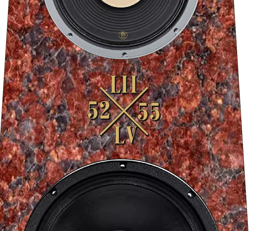

@ec_stasis , год+ назад в шириковой ветке, в т. ч. проект 52.55 он же LII.LV :crazy_face:

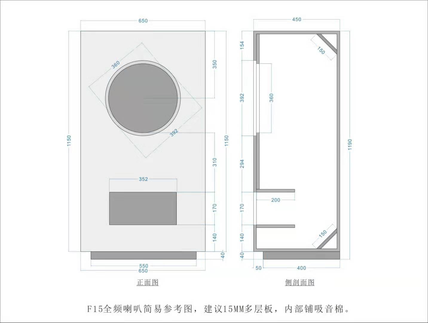

База такая вот нашёл красивый динамик (по отзывам и картинкам): One Pair | Recommended 15" Full Range Speaker Driver | Fast High and Scaled Sound | F-15 - Lii Song (丽颂), unique speaker, amplfier, quality and cost-saving parts for HiFi DIY
Ну… как красивый. Похож на собачью за…, зато большой.
И два “проекта” - опен бафл и ящик как запасной вариант.
Комната 14м², стоять будут 70-100см от передней стены. Усиление - всякие ламповые однотакты.

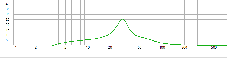

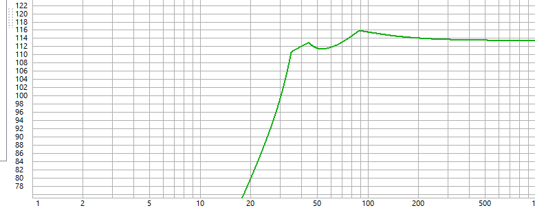

Я снял параметры с чертежа (300 литров и фазик) https://www.lii-song.com/wp-content/uploads/2019/09/eb2215d23f84589f54f740b828c879a.jpg
Нет главного, я буду предполагать, что катушка Ватт на 50 и ход 6мм на сторону…
Вот АЧХ
Вот ГВЗ

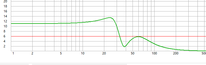

Ход дифузора при 20Вт
Ветер из ФИ

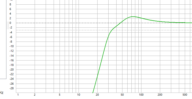

Максимальное давление при 20Вт
