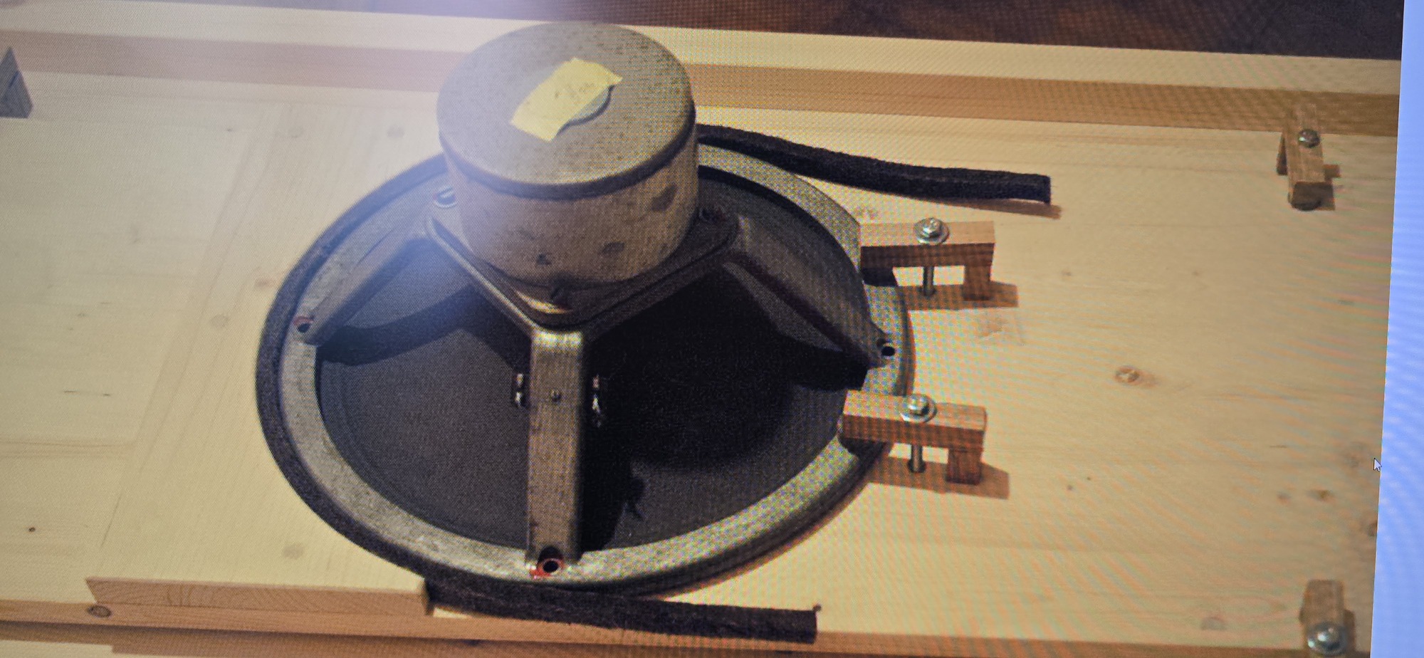

Нч-динамик можно крепить на массивную раму, не к щиту, а сам щит отделён от динамика, например отверстие делать с зазором от внешнего диаметра динамика. Щит получается не спереди или сзади, а вровень с динамиком и с зазором, то есть механических вибраций от корзины на него не будет передаваться.
Щит крепить тоже на раму, но разделить элементы,

Да это наверное один из самых типовых вариантов классического крепления для щита, Я тоже почти так же делал, динамик крепится отдельно на массивную стойку (общую для НЧ и СЧ), а НЧ щит просто надевается на него, без крепления совсем. Эскизная конструкция в целом, но работало вполне.

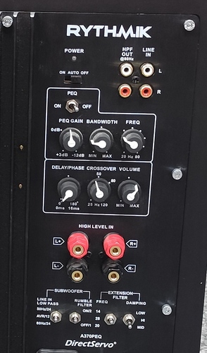

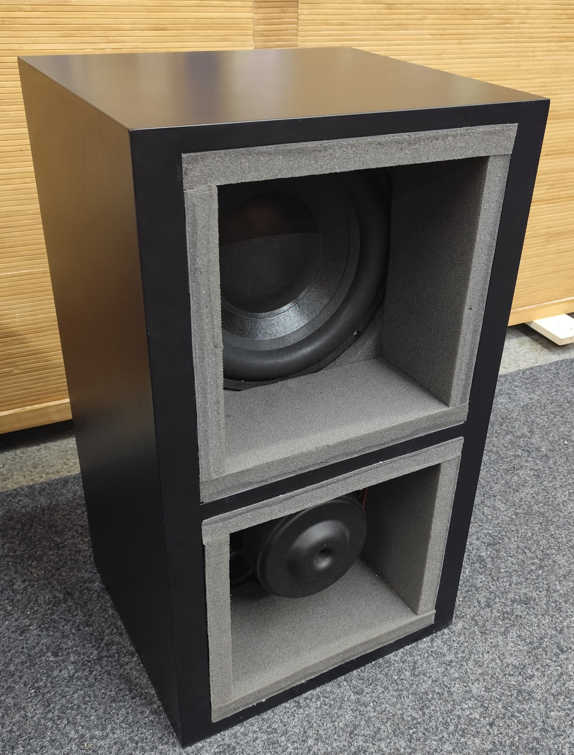

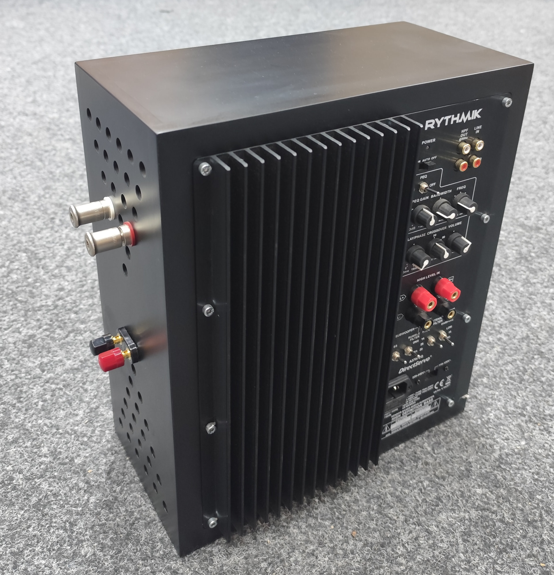

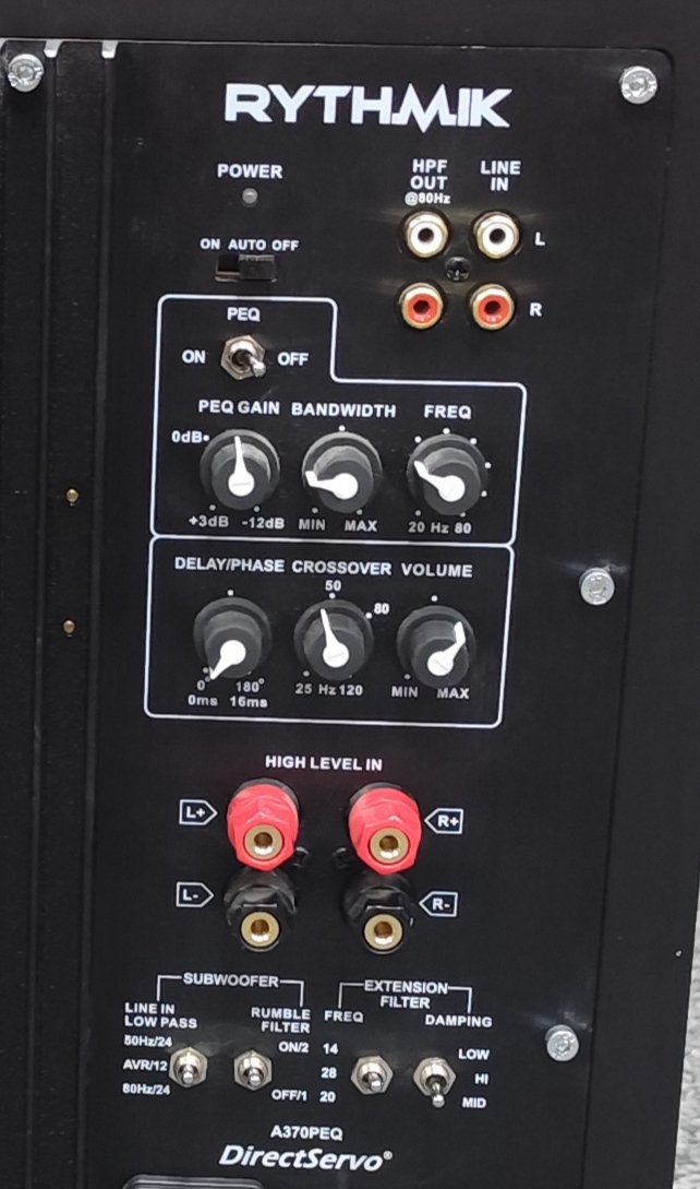

А кто пробовал сабвуферы ОЯ ? Я лично ничего не проектировал - просто взял готовые киты от Ритмика ( 3 шт ) на две двенашки в противофазе и внешний усилитель. Сделал им корпусы, разводку Mundorf Angelique + WBT терминалы, обработку материалом No-Rez, виброразвязку и вуаля… Звук , как и в акустике ОЯ, абсолютно не похож на типичную работу сабов. У него нет удара в грудь, но он шикарно наполняет помещение и его работа аккуратна, точна и музыкальна. Для понимания уровня искажений - когда я на прогрев ставил свои сабвуферы SVS ( работали только сабы, без колонок), то через пару минут начинало ломить уши от искажений.. С Ритмиками ощущение, что просто на колонки накинули одеяло. Я даже слова в песнях некоторые различаю. Более того, работа динов в противофазе способствует нейтрализации комнатных мод. Не в курсе политики Ритмика на сегодня , но если есть возможность купить у них такой кит - не пожалеете 100500.

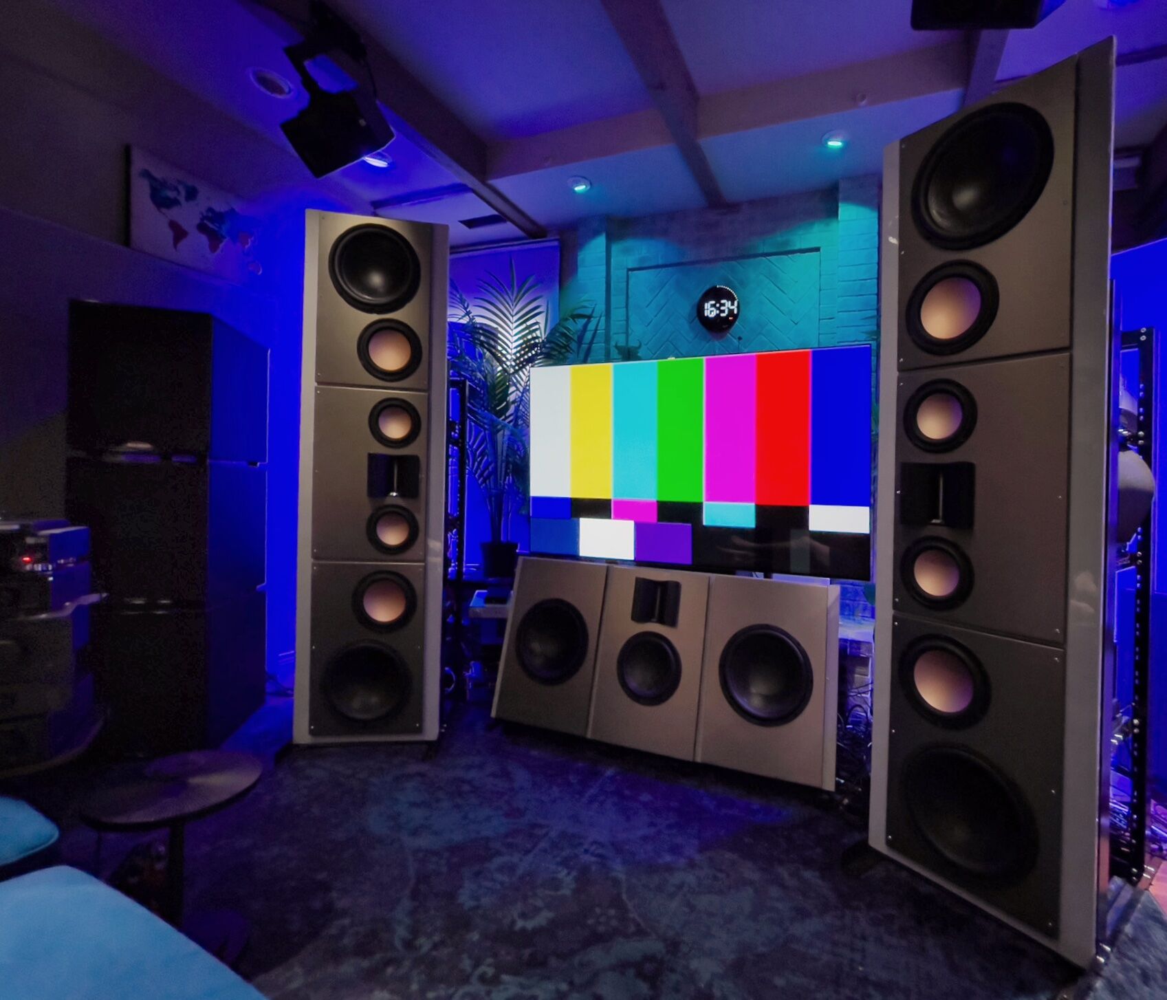

open baffle left, center and right are active with a miniDSP DRRC-24 for each speaker. The woofers and mids are driven by Fosi V3s and V3 monoblocks. The Heil AMT tweeters are all driven by Topping B100 monoblocks

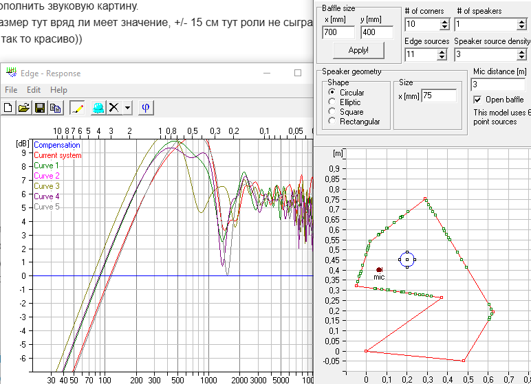

Закралась мысля сколотить что-то типа такого:

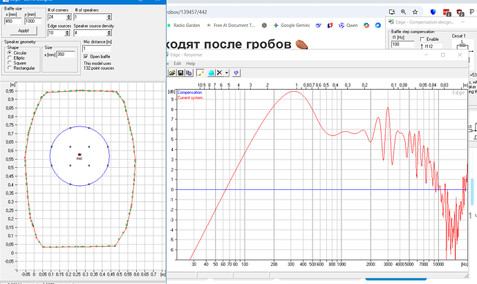

Подскажите, насколько влияет форма доски?
Вот, например, один известный в узких кругах дядька продаёт схемы с точными размерами, а тут чувак не заморачивался, и тоже доволен.
Вот тут этот дядька делится фотками процесса и впечатлениями от звука. Forums - Steve's BIG BETSY Project
Уверен что с басом в такой конструкции будет изрядная нехватка, можно затеваться в том случае, если он вам не важен, или если готовы к сабвуферному басу, которым придётся дополнить звуковую картину.
Размер тут вряд ли меет значение, +/- 15 см тут роли не сыграют.
А так то красиво))
Влияет, но имо не заморачиваться этим влиянием вполне можно на фоне использования в комнате (несогласные могут отслушать несколько доскок))

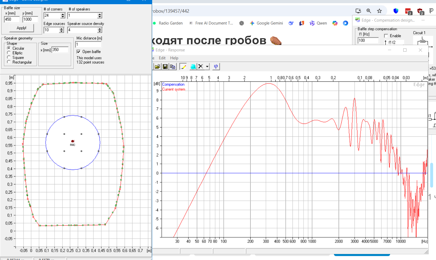

Тут Tolvan Data простой генератор графиков)), можно скачать и подергать, не только форму, но и положение приемника.
зы:
чето не особо удобно, из 10 включенных углов только 7 нашел :crazy_face: Но идея понятна?
