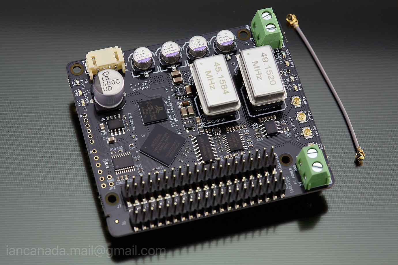

Сравнение клоков мне интересно в отношении Яновской платы FiFoPi в качестве апгрейда.
Человек с форума diyaudio высказался, что проапгрейдился на CCHD957, но желаемого прироста не услышал и сейчас у него в планах апгрейд на NDK, но нужен адаптер подходящих размеров.

Я не смотрел на его FiFoPi. Не знаю.
Стоковые клоки в McFIFO/McDualXO - крайне низкого качества (честно сказано - только для проверки работоспособности). Замена их на Кристеки - слышно сразу, однозначно. Это как мерседес после лады калины.

CCHD957 vs NDK SDA - искренне сомневаюсь, что можно что то услышать. Но у меня лежат SDA, попробую.

В стоке на FiFoPi такие клоки стоят: XO/OCXO

Да, я именно об этих писал. У меня такие же в стоке были. Странно, что человек не увидел разницы с Кристеками. IMO - она огромная (CCHD957).

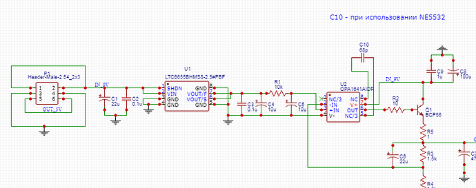

А схема есть этого дискретника? ИОН в нем хороший, ОУ очень так себе на мой взгляд, обвязка скорее всего ИОН не раскрывает и на половину

0.1uF - пленка Panasonic PPS
все электролиты - Panasonic SEPC (OSCON)
Выходной С7 - Nichicon Fine Gold
С9 - Wima MKS
Все резисторы Thin Film
Вы в LTSpice схему прогоните. Я не большой гуру, конечно, но не увидел ни одного показателя, по которому она лучше LT3045, например. В нем, например, ведь тоже есть высокоточный источник тока, выходное напряжение задается нагрузочным резистором, соответственно.
Т.е. это вполне подобные схемы.
Кстати, обращаю внимание, что обычно используют заметно более шумные, зато дешевые ИОН. Это я взял LTC6655.
Схемы типовые почти одинаковые, но в том то и дело что в дискретном варианте весь смысл в хороших компонентах, с хорошими показателями, нет смысла делать их(дискретные варианты) и экономить, проще купить готовое в кремнии.
LTC6655 - хорошо, если была бы версия с выносным кондером noise reduction то было бы еще лучше(уменьшение шума заметно на слух)
R1 скорее всего очень много, с 100R-1000R должно быть лучше
C5 скорее всего не нужен
С9 лучше убрать, особенно MKS, в этом месте шунт дает только эффект с выделением определенных диапазонов, шунт или полноценный кондер нужен около питания ОУ, даже обязателен, можно даже отделить питание ОУ резистором(10ом) по пути питания а потом поставить конденсатор
R5, С6, С7 мне не очень понятны, я бы попробовал без них и добавил 100pf между выходом ОУ(до R2) и -IN
