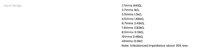

Чувствительность входа нужно ставить, основываясь на напряжении выхода…
1.7Vrms 640Ω,
2.7Vrms 1kΩ,
3.5Vrms 1.3kΩ,
Фонокорректор выдержит нагрузку на 640 ом? Его импеданс какой? Если нет, то доп. пред нужен. Вам продали половину АЦП )

… а где разумные 13+ кОм чуйка не знаю для чего.

Какой из уровней будет громче на выходе, 1.7 или 10?

Ваш корректор дает вольта полтора-два максимум. Если вы его пишете на чувствительности 10В, то получаете шепот, 1/5 возможной амплитуды.

Угу. Нагруженные на 640 ом, едва дышат, и вы этого не слышите? Ну… окей. Тогда и питание не надо переделывать :wink:

Выходной импеданс неизвестен.
Чтобы динамика и музыкальность были сохранены, для 640 ом нагрузки им нужно иметь хотя бы 50-60 ом выходного сопротивления. Лучше 5…10. Такие параметры может дать только пред, рассчитанный на работу на наушники. И его в списке нет.

Против законов физики не попрешь, как грица. Ну нагрузите источники перед усилителем на 600 ом - и послушайте. Понравится? Вот и ответ.
