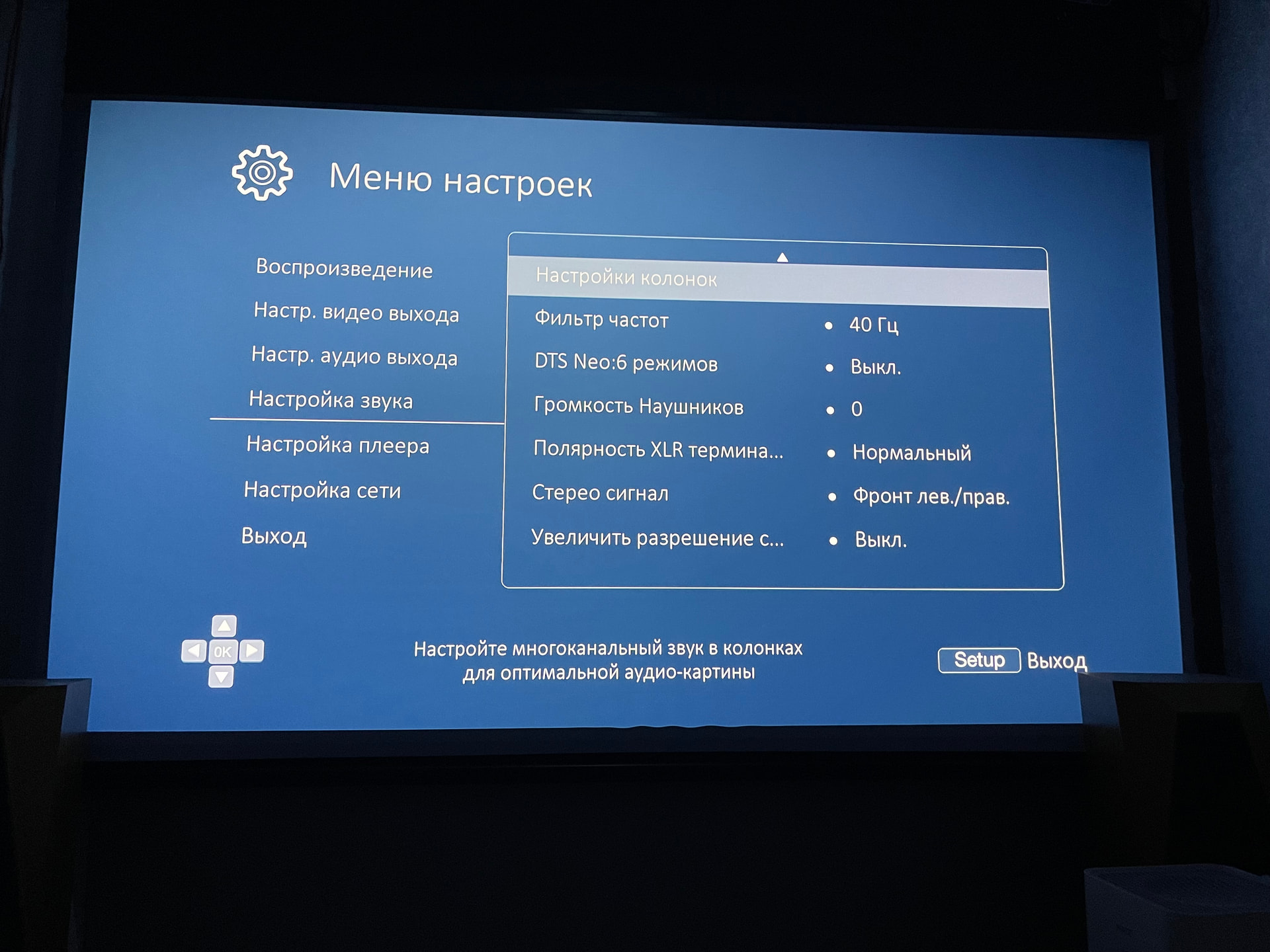

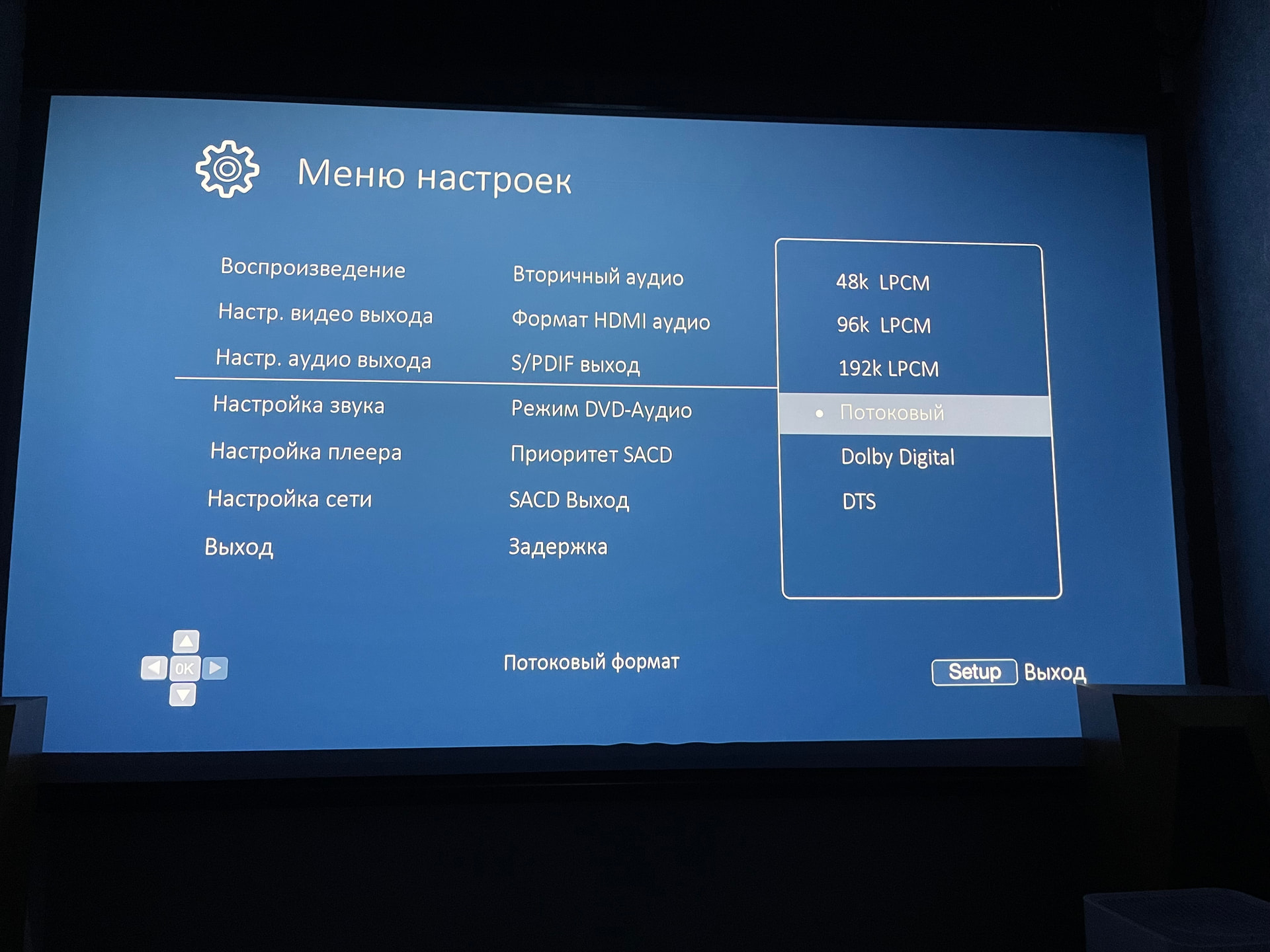

Спасибо! попробую так
С другой стороны, зачем тогда в настройках присутствует Mixdown Stereo? Он же должен по идее ужимать Surround в стерео. Как-то пробовал только лево/право на кино, на surround-дорожке он просто обрезает тылы, центр и саб.
А вы не догадываетесь, что все варианты перечисленные это сжатый с потерями звук, и только PCM нормальный ) ? Вы их зачем выбираете-то, если слушаете в стерео ? Ессно вы получаете сжатый с потерями так еще и потом микшированный звук.
Нет, не все варианты и surround выбираю редко, когда PCM-дорожки нет, например. Если выбираю Dolby Stereo, то ситуация с тихим звуком та же самая.
Допустим, что плеер отрезает/обрезает все, кроме LR/RF. Почему это может влиять на сам уровень подаваемого звука?
Ну в данном случае Битстрим - это передача киноаудиодорожек “как есть”, чтобы их ресивер раскодировал. На устройство, не умеющее их раскодировать - смысла нет. А PCM и так отдается как есть.
Долби стерео это самого похабного качества мп3 ). Ну оно не мп3 фактически, но суть та же с точки зрения битрейта и сути сжатия с потерями.
А громкость разная - ну у вас декодер в плеере это из сжатого с потерями звука в PCM декодирует во всех случаях, кроме изначального PCM. Даунмикс уже потом происходит. В случае PCM плеер просто его отдает.
Я тут дал скрины на настройки:
Допустим. Бывают случаи, когда это единственная опция из аудио-дорожек.
Как это может объяснять падение уровня (громкости) именно по аналогу. При выводе через HDMI на ТВ – все в порядке.
вот теперь все понял! Спасибо!
