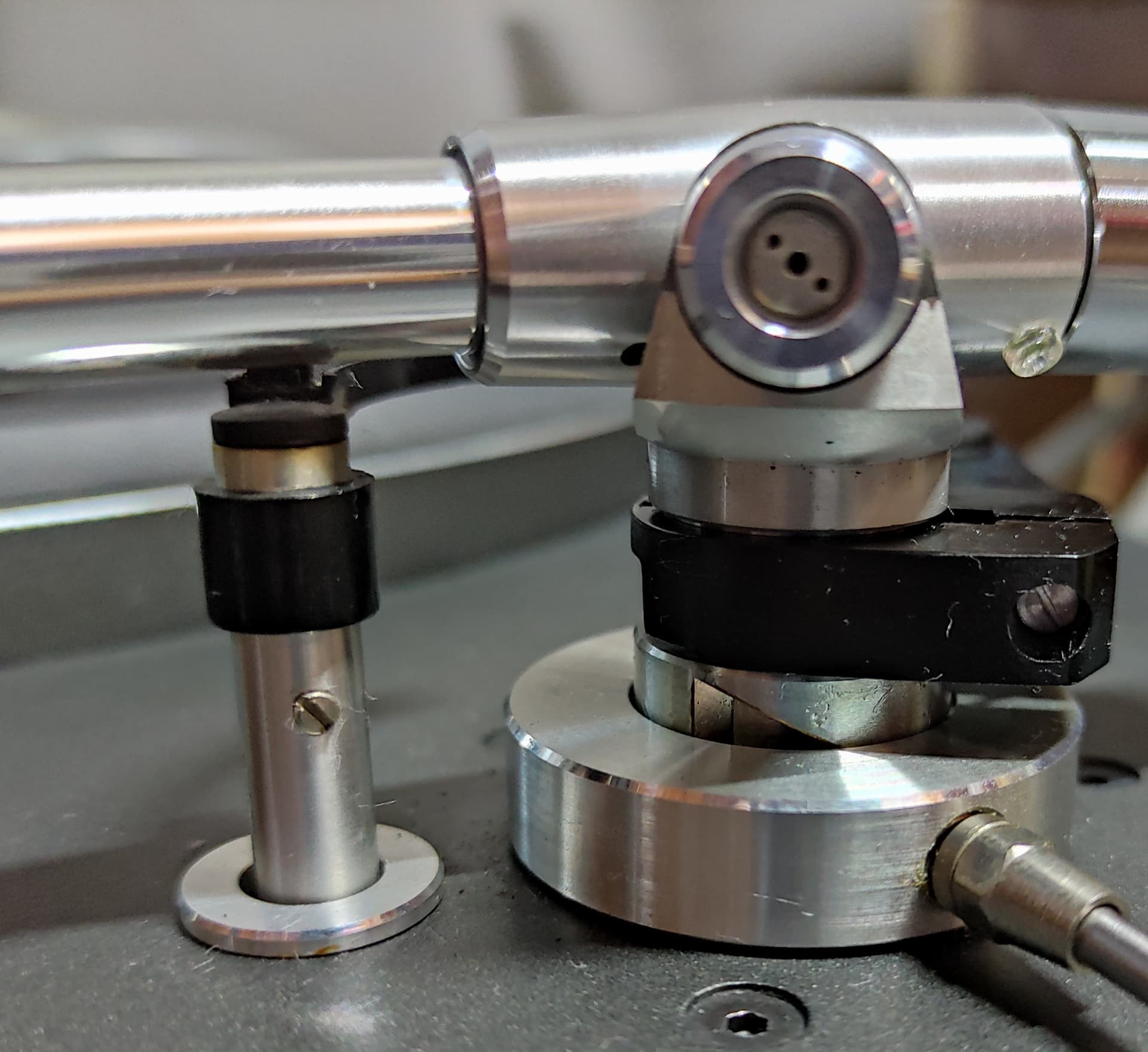

Там есть два маленьких винтика они держат шток лифта смотрите, где какой и не по теряйте. Один обычно слизан. Крышку винт не перетягивате, не будет хода.
Пмс берите не меньше 1 млн. Ец нужно попасть в бороздки штока.

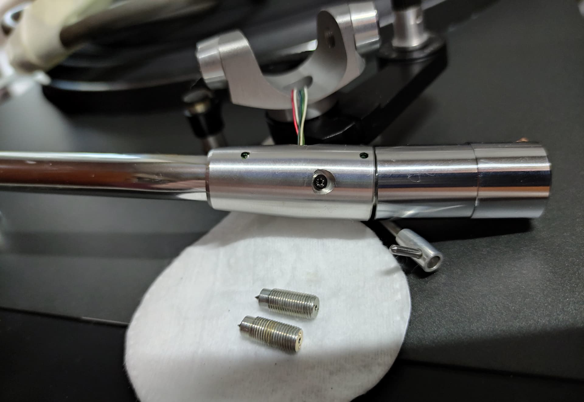

Обслуживал Micro DD10, люфт в тонарме.
Обычная история на японцах. Винты - шпильки прикипают к корпусу. Плюс шлиц в виде точечных углублений. Видно микро подшипник на основании тонарма.

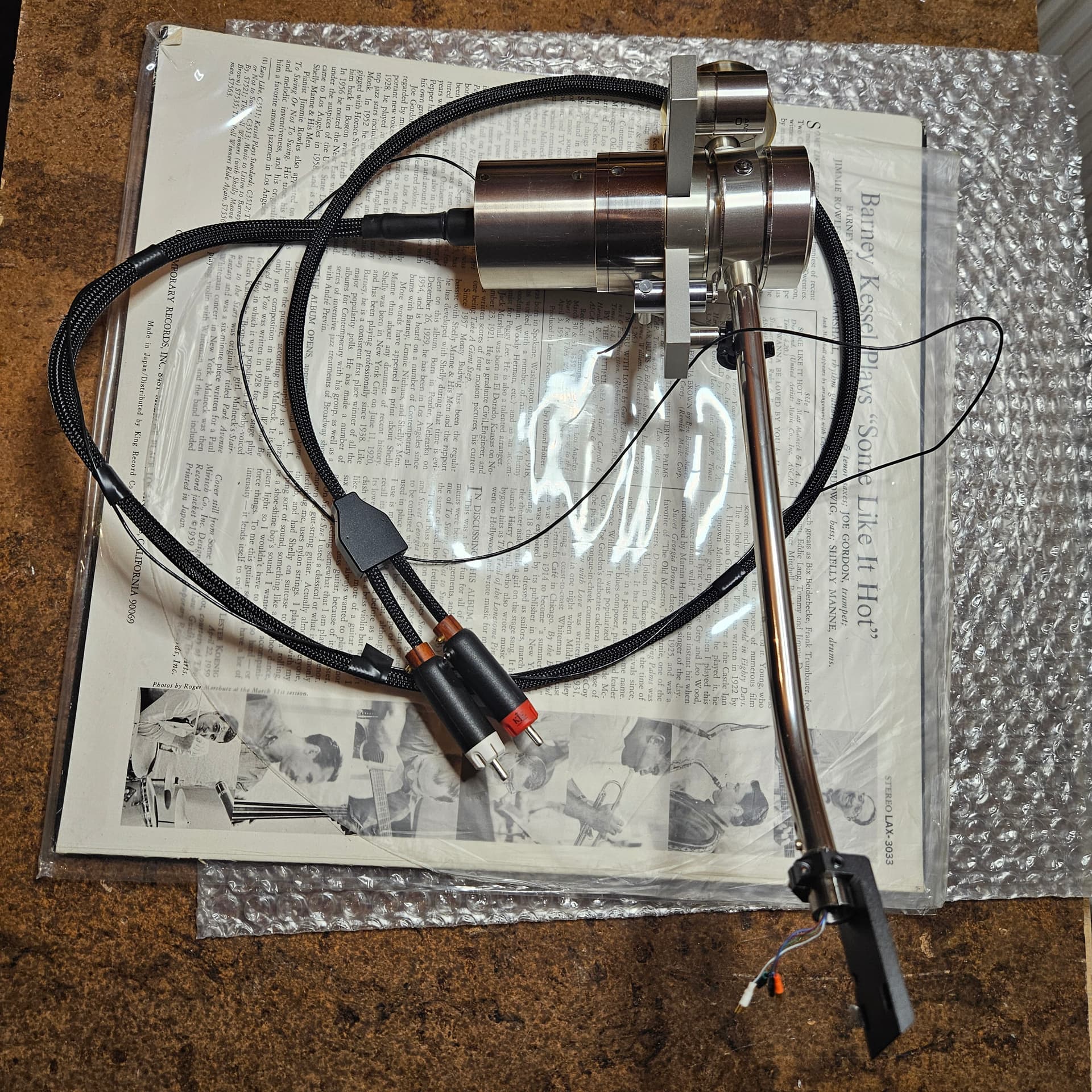

На днях получил, сегодня установил. Настройка, рекомендуемая производителем, простейшая. Шаблон вылета 49мм из комплекта, весы, параллелепипед для установки шелла, уровень. Это всё, что было нужно. С одной и той же головой заиграл интереснее, чем тонарм с MSRP x2. Интересно Шур 15 попробовать поставить на него. Какое будет сочетание с эф. массой 28 г тонарма.
У меня v15v-mr на 3012r в родном шелле, выдавал резонанс по hi-fi news латеральный в районе 7Гц, может ближе к 6 я на глаз смотрел, без анализатора.
На Корфе - phasemation рр-200, латеральный по хи-фи 8Гц. Заметил особенность, если VTF стоит рекомендованная, то вертикальный резонанс не определяется. Если подбавить, то начинает немного на 8Гц пошатывать…
А что за тонарм?
Kuzma Stogi Ref 313 VTA

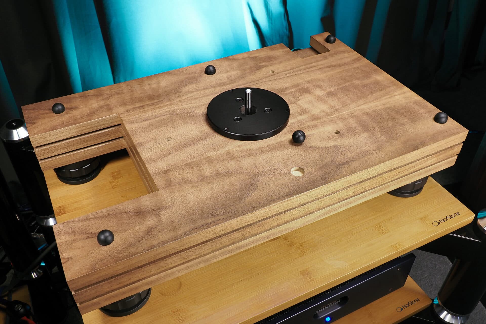

Не-а… тонарм на верхней “палубе”, которая лежит на шариках.
Сняв плиту с тонармом, видим следующую плиту — как раз ту, к которой крепится основание шкива подшипника.
Самый старший и самый многослойный проигрыватель Music hall
На 11.1 аналогично.
Ну вот значит они в разных моделях прибегают к разным конструктивам. В 9.3 классика, в 11.3 уже нет. Мое мнение, что это тоже в угоду маркетингу, ведь для человека далекого от конструирования проигрывателей это должно выглядеть так - чем больше развязок, тем лучше (и дороже). Как с мегапикселями )
