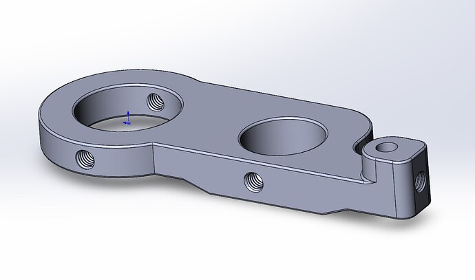

Наконец-то заказал у знакомого опору для тонарма Mayware Formula IV. Родная треснула пополам, несколько раз безуспешно заклеивалась, но продолжала трескаться. С помощью 3Д сканера была создана модель, сейчас деталь в печати.
Аддитивные технологии и хорошие знакомые помогают хобби)

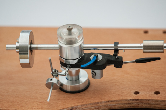

Для референса фото тонарма из интернета.
Если интересно могу потом показать готовый результат.
Обязательно! Ждем :+1::flexed_biceps:
Мне кажется, она довольно безграмотно спроектирована с точки зрения точек напряжений, поэтому и треснула.
Я бы в некоторых местах изменил конструкцию, перед тем как изготавливать.
Хотя если из хорошего материала напечатать, и такая послужит…
Она треснула по отверстию гужона, видимо кто-то перетянул. Заклеивание по отверстию ничего хорошего не сулило, я это понимал. Вот решился попросить напечатать. Посмотрим какой будет результат.

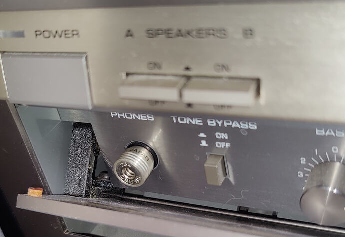

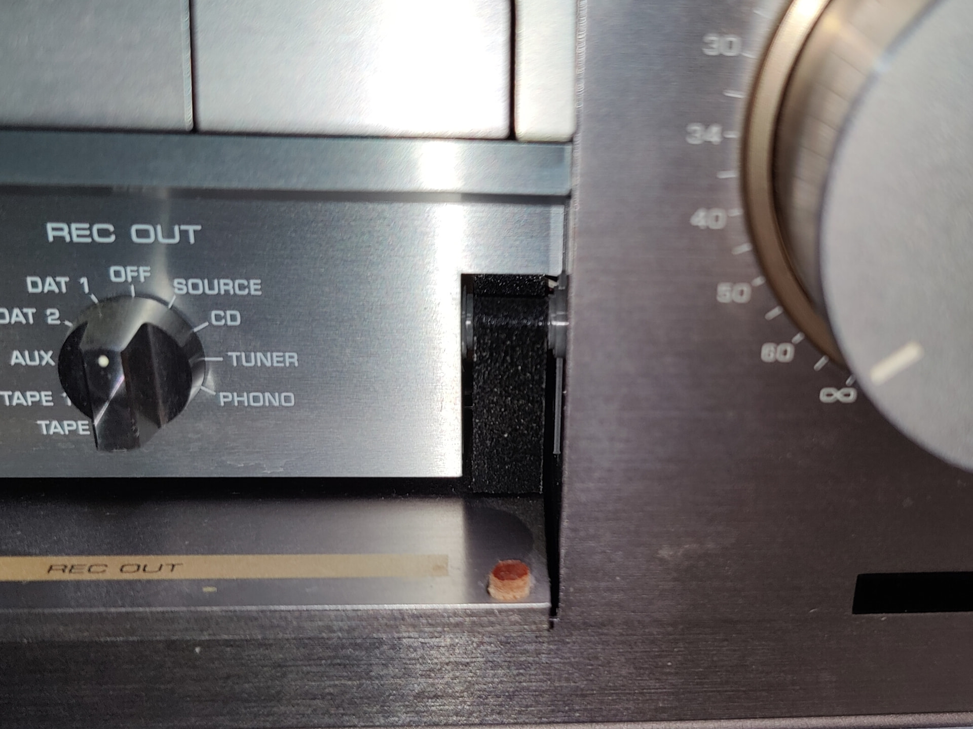

Больше года как использую напечатанные крепления - петли на 3D принтере в усилителе, никаких проблем. Современные пластики для печати не уступают по прочности металлам. То что прочнее оригинального пластика это точно.
