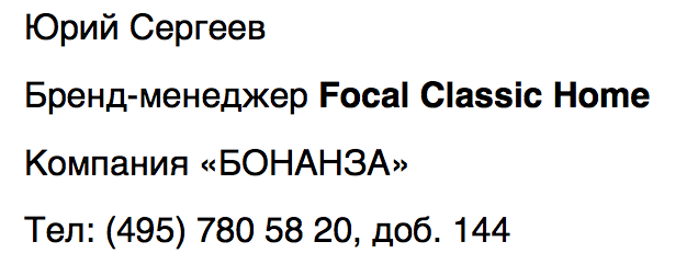

дилеры - компания Бонанза
наушниками Focal занимается:
Снимок экрана 2020-10-07 в 17.53.49
можно позвонить и узнать “в какой сервисный центр обращаться после того, как гарантия прошла”… негарантийный ремонт…
