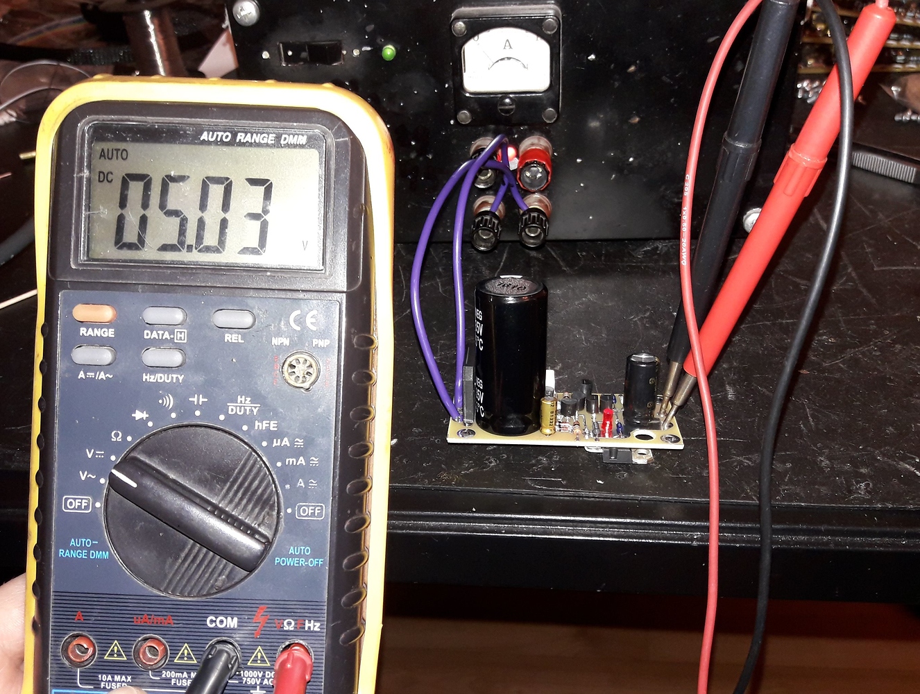

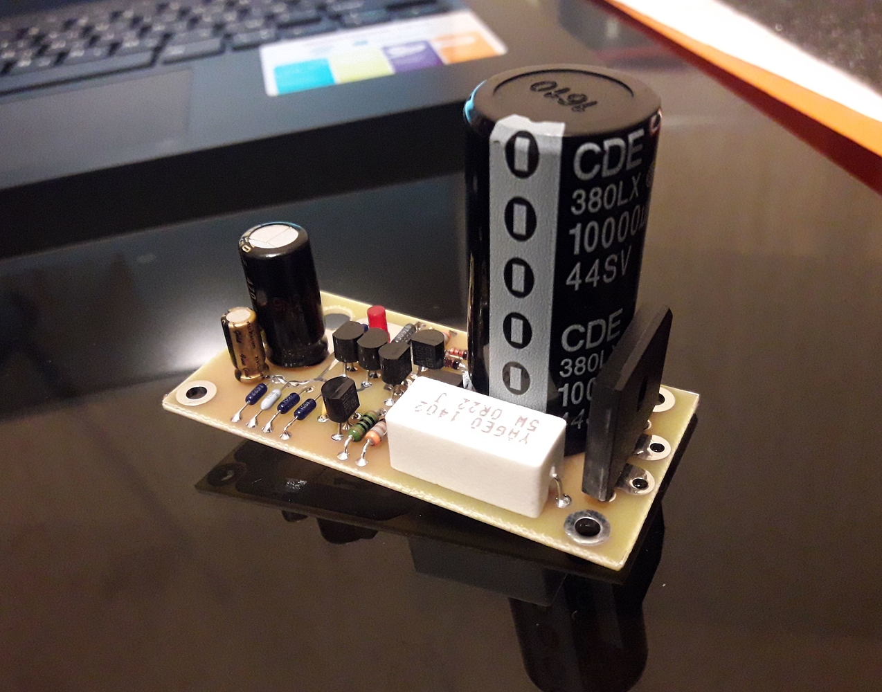

Сделал новые платы стабилизаторов, условное название “дискретный баргин”
Рассчитаны на низковольтные применения (5…9 вольт) но в теории могут и до 15 вольт выдать, при необходимости будем пробовать. Максимальный ток на выходе 3 ампера, ток срабатывания защиты около 3,5 ампер, минимальный перепад напряжения на схеме 2,5 вольта. Схема полностью дискретная, ни каких микросхем, в качестве малошумящей опоры используется красный светодиод. Конденсатор после выпрямителя 10000мкф, пр-ва CDE (скромно, но работает всё это хорошо).
Схема работает с любыми стандартными трансами, требуется всего одна подходящая по напряжению и току вторичка.
Размеры 35мм на 72мм, высота 54мм. Цена 2,5 т.р.
Вот фото первого прототипа, настроенного на 5 вольт:
Одно маленькое дополнение - использование светодиода в качестве опоры очень аудиофильно
, это даёт очень низкие шумы опоры, и выхода стабилизатора в целом. Но термостабильность у светодиодов так себе, при нагреве платы под нагрузкой до 50…60 градусов напряжение на выходе снижается процентов на 5.
Кому важны шумы - можно оставить так, подкрутив напряжение на холодную в плюс. Кому важна термостабильность - могу поставить хорошую термостабильную опору, но шумы с ней будут повыше.
Так же, в качестве бонуса, можно выбрать тип конденсатора на выходе стабилизатора - Panasonic FM, Panasonic FK, либо Nichicon FG. На цену это не влияет.

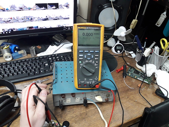

Ещё одна весёлая картинка - уровень шумов и пульсации на выходе под нагрузкой:
Транс питающий плату при этом… сами видите какой
Производитель мультиметра утверждает что полоса измерений 100кгц - https://www.fluke.com/en/product/electrical-testing/digital-multimeters/fluke-287
Может я чего то не так понимаю, но вроде по шумам всё хорошо

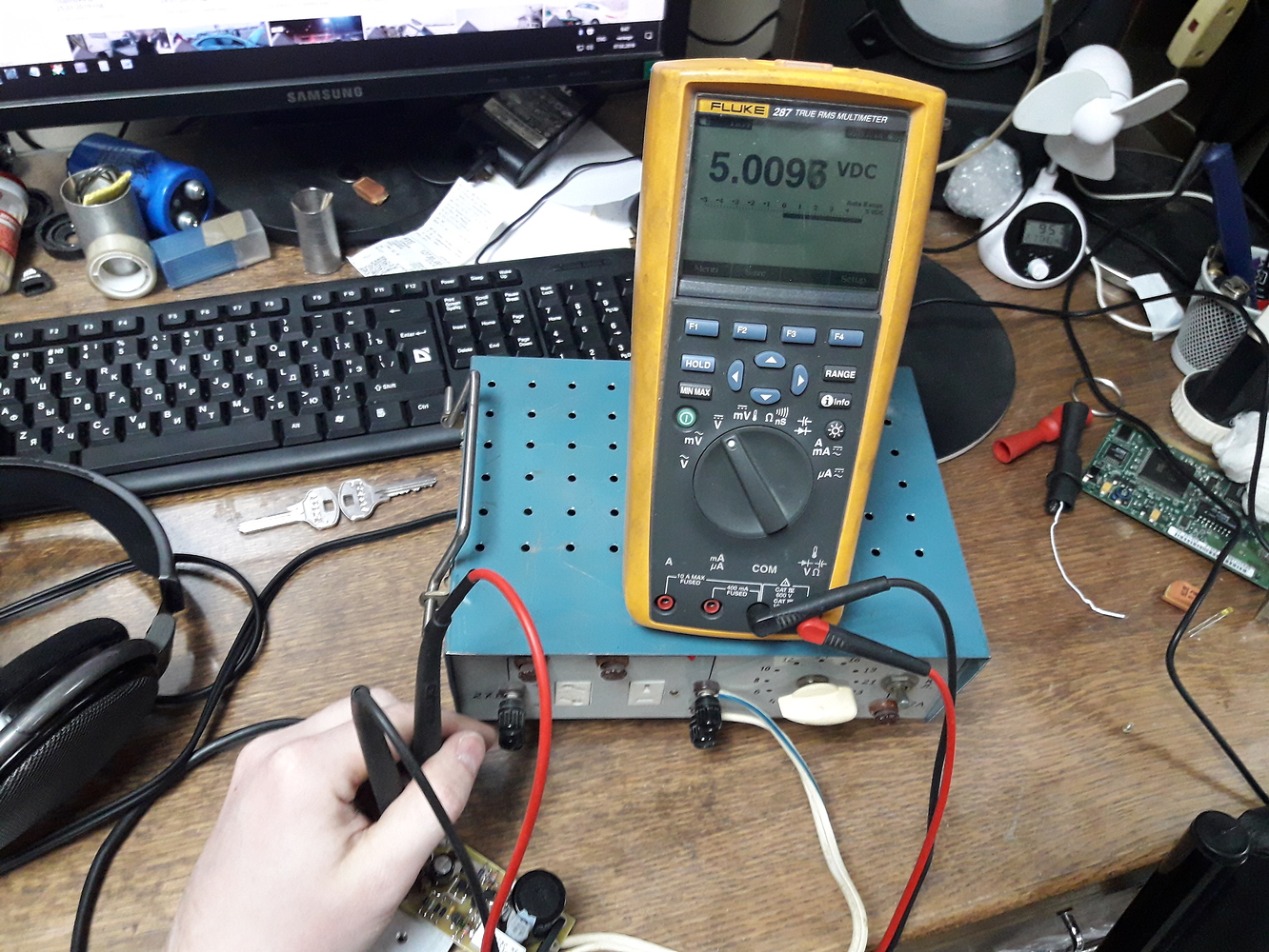

Платка была сделана на напряжение 5 вольт:
На тесте она нагружена током 2 ампера. Вариант со светодиодом в опоре, ради низких шумов.

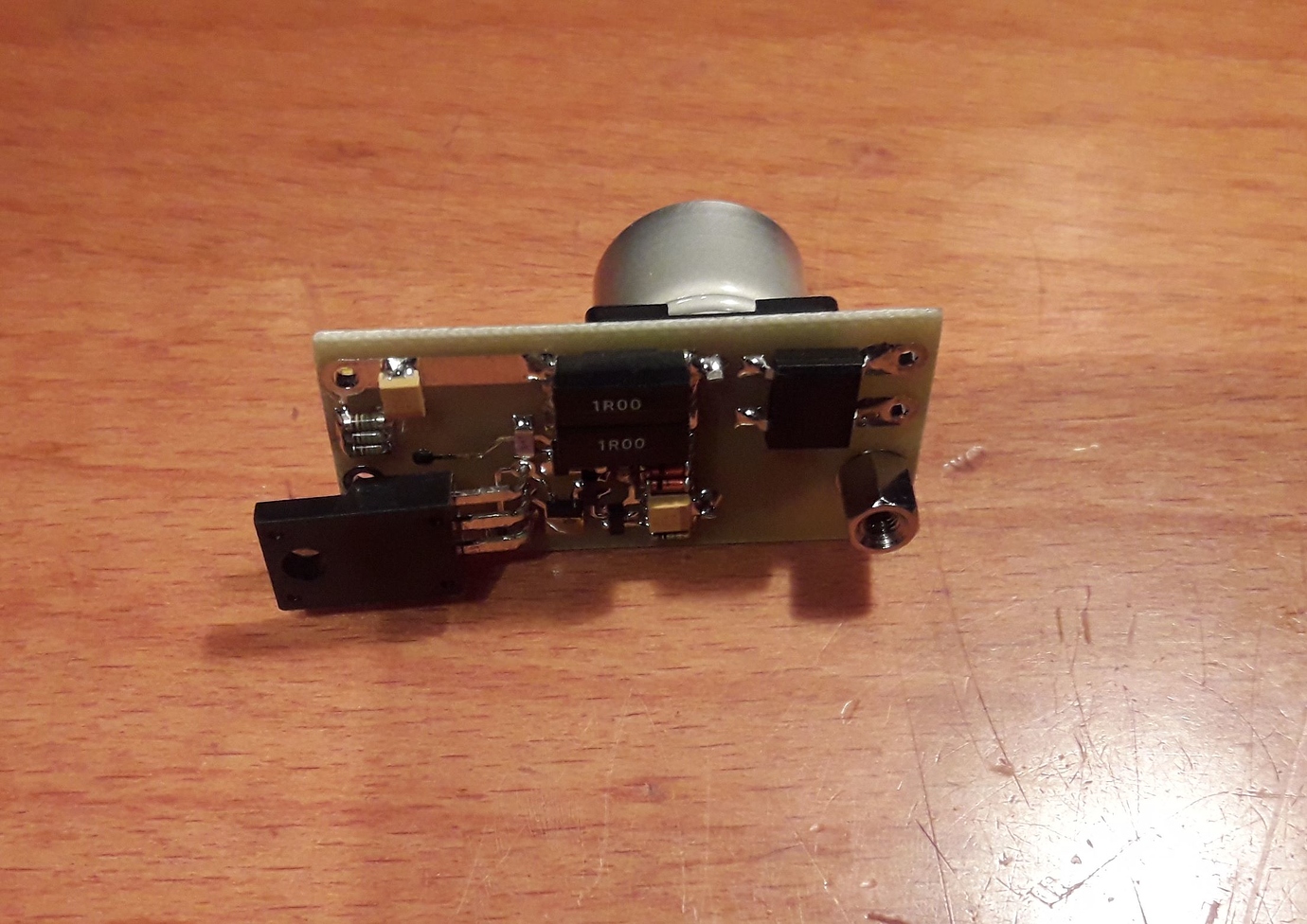

Для эксперимента были сделаны несколько очень маленьких плат блоков питания. Выглядят вот так:
Размеры платы ширина 23мм, длина с транзистором 51мм, и высота 24мм. На плате есть всё - выпрямитель, электролит на 4700мкф, и полностью дискретная схема стабилизации. Резисторы все melf vishay, пара больших резисторов ohmite, smd транзисторы, опора на светодиодике сitizen. Платы сразу настроены на 5,25в, с нагревом там становится примерно 5в.
Выдают эти малыши ток до 1,5 ампер, защита настроена чуть выше этого значения.
Проект очень тестовый, поэтому есть всего две платки. Одна платка стоит 1500р + пересылка.
