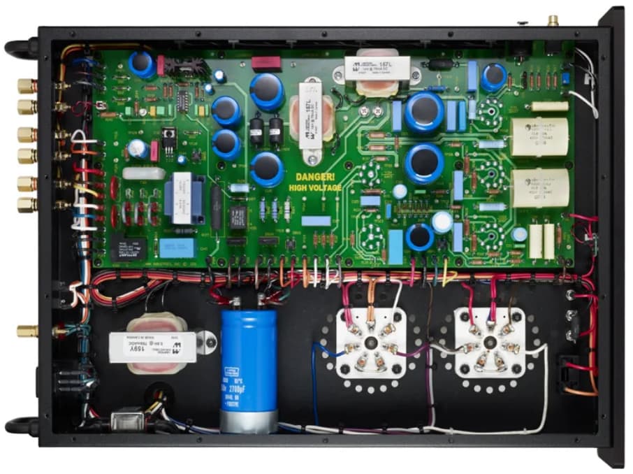

Balanced Audio Technology
086c902bc7adf9d602fb1f37075b2b8f
Делают в основном аппаратуру, пропускающую через себя симметричные балансные сигналы. Сразу возникает вопрос, решится кто-то собрать навесным монтажом каскады на балансной линии связи и не наловить шумов? Думаю, что это плохая идея и в данной ситуации применение печатных плат более чем оправданно и в этом их преимущество в данной конкретной ситуации.

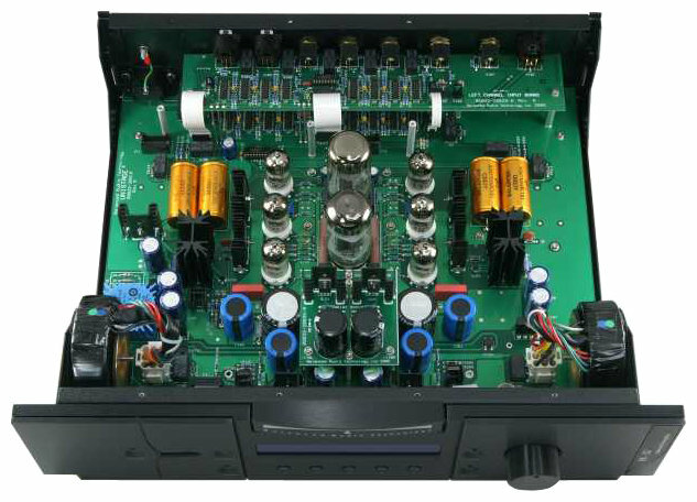

Еще один пример - аппаратура господина Шушурина (May his memory always be for a blessing https://www.lammindustries.com/). Он был очень грамотным инженером и один только факт, что он разрабатывал аппаратуру с применением печатных плат дает им право на жизнь в аудиоприменениях. Например, цепи фонокорректора, где речь идет о микровольтовых сигналах - навесной монтаж там только навредит и соберет весь мусор вокруг. Грамотные специалисты умеют выбирать нужный инструмент для работы и применяют и печатные платы и навесной монтаж.

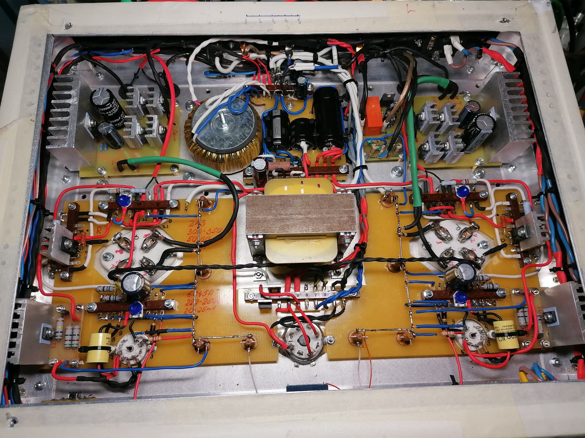

В единичных заказных ламповых изделиях, я, естественно, предпочитаю навесной монтаж. Но это не мешает мне сочетать его, в случае необходимости, с печатными платами.
На картинке ниже пример моей последней работы с подобным сочетанием монтажа. Зачастую, это оправдано и необходимо.
