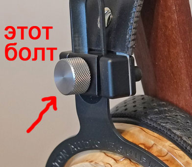

Вы можете наконец убрать этот БОЛТ ?
Когда я брал в руки Один , то первое что мне хотелось удалить это БОЛТ, или поменяйте как то его.
По какой причине дорогое ?
Может все таки не столь дорогое.
Я не вижу там столь дорогих вещей .
Какой болтик )))
Что , о чем вы говорите )

Вот болт,
который закручен там.
А это наушники Один
Из странной детали которых, вроде,
Виднеется болт,
Который закручен там.
А это мембрана наушников Вали
В которую метко болты бросали
Которые раньше в наушниках Один
Торчали из странной детали, вроде,
И были закручены там.
:wink:
Шедеврально! :wink:
Можно в начале ветки закрепить?
Если Кирилл не против :grin::+1:
Я лично имел в виду вот это место.
Уже пора бы поменять, переделать как-то по нормальному.

Я еще раз посмотрел на оголовье, и не увидел ничего дорогого.

Ну и всяко лучше иметь спорный дизайн чем его отсутствие (И кстати он отличает нас от других брендов, и уж что что а наши наушники точно ни с чем не спутать) .
И да наша мысль такова: один раз настраиваете под себя нужный наклон размер и поворот после чего его вообще можно не трогать…
Кеннертон клал болт на мнение про болт)
Мне он нравится это вам не сопливая хрень от одисеев и ХФМ а по настоящему брутальная и мужицкая вещь.

Вполне нормальная крутилка, разве что в черном бы смотрелась гармоничнее
