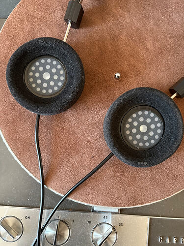

На фото уже мод (фото выше, сразу под фото с ножом). Завтра сделаю фото до и после мода в сравнении на одном фото. У меня есть эти амбушки и без мода - держу для тестов. Если правильно все расправить внутри, чтобы кольцо на изнанке стало на место, то у меня не зажевывает ткань. Конечно, с 50% от поролона общее состояние мода похоже на сдутое колесо. Но мне на голове норм. То что звук и посадка для меня лучше чем с оригинальными - не сравнить. У меня оригинальные есть - маленькие и большие. При желании можно изнутри подшить лишнюю ткань, если захочется ее натянуть - т.е. внутри подкладки сделать складку.
Таки поднялась рука, я срезал поролон (17 из 36 мм) и попробовал мод амбушек с Озона.
На мой вкус - все равно гулковато, и это, думаю, из-за кожаной боковины. Вот если ее перфорировать, то, возможно, будет лучше.
Нужен хороший дырокол-пассатижи по типу дырокола под люверсы; стандартный делает отверстия большего чем нужно диаметра.
И здесь большое поле для творчества: количество, расположение.
Или весь чехол должен быть велюровый.
Посадка шикарная, но надеть их, по сравнению с родными, - квест :slight_smile:
НЧ для НР100SE явный перебор.
Кстати, возможно мод зайдёт 2000/3000е.
Надо будет на 3000е попробовать.
Я 2см оставил. Звук немного ушел в сторону V, за счет СЧ. Но у меня rs1i и так басовитые и не яркие(слышал, что яркие экземпляры бывают). Зато цельно стало играть, строго между ушами :).
